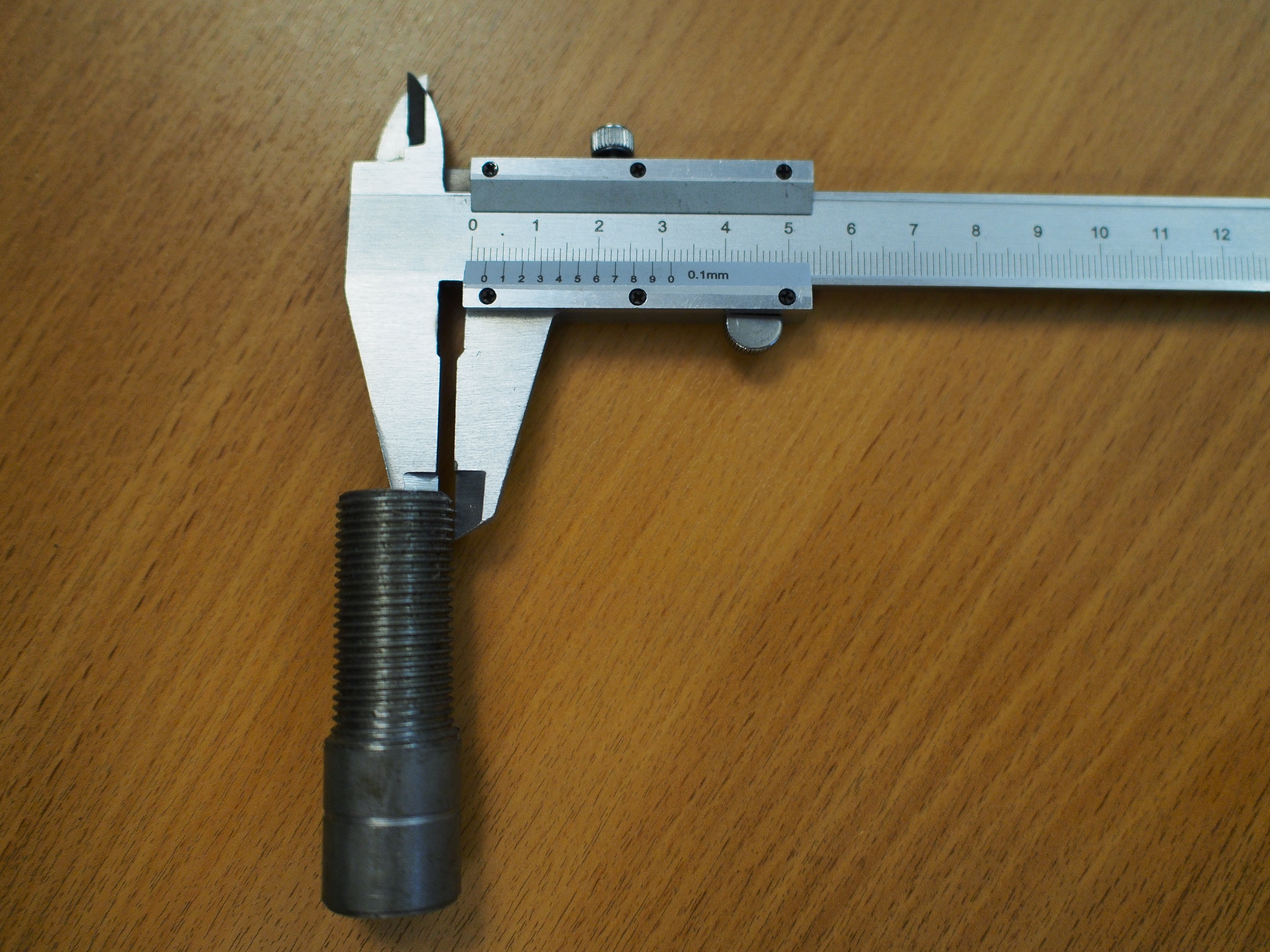

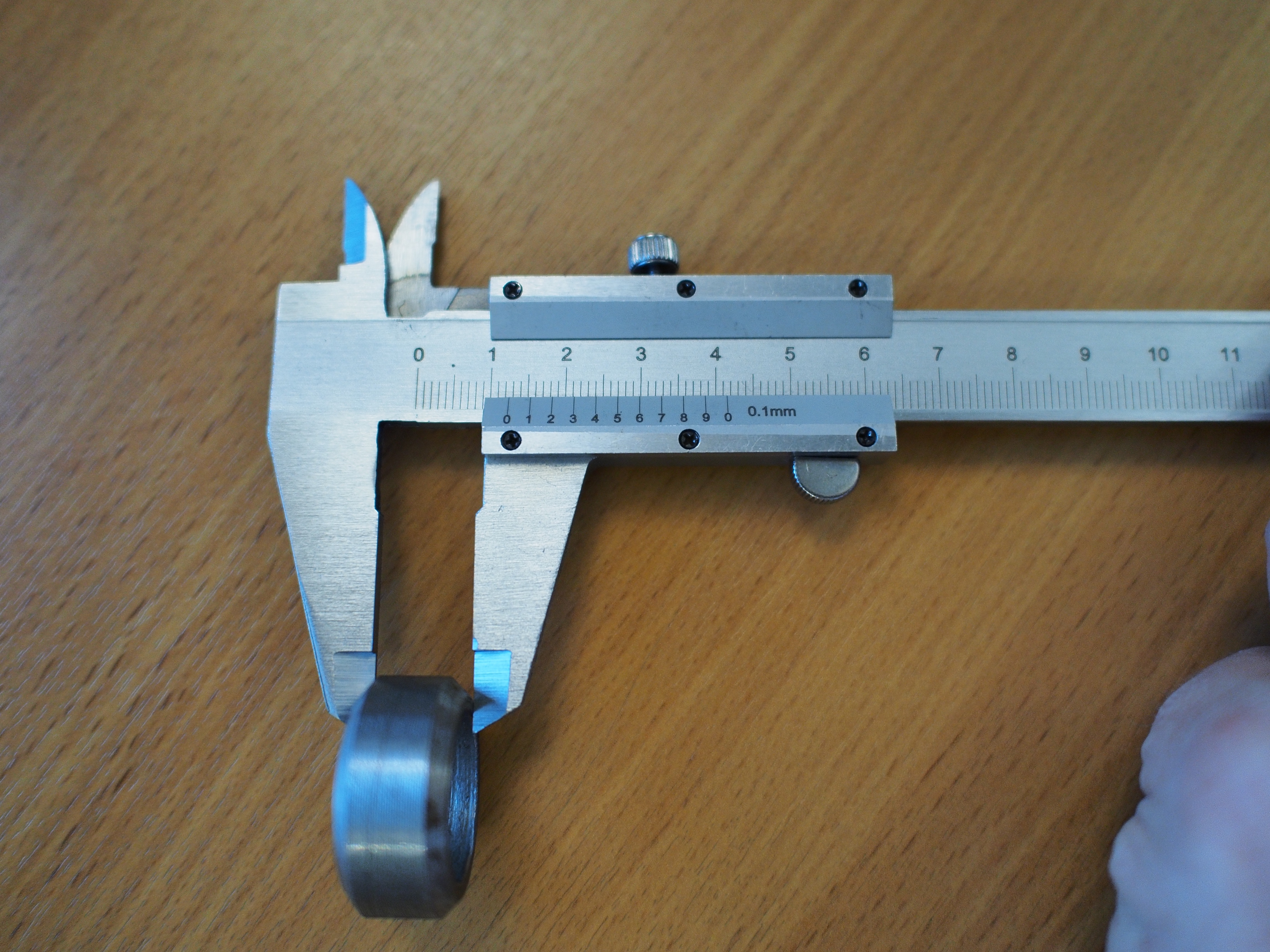

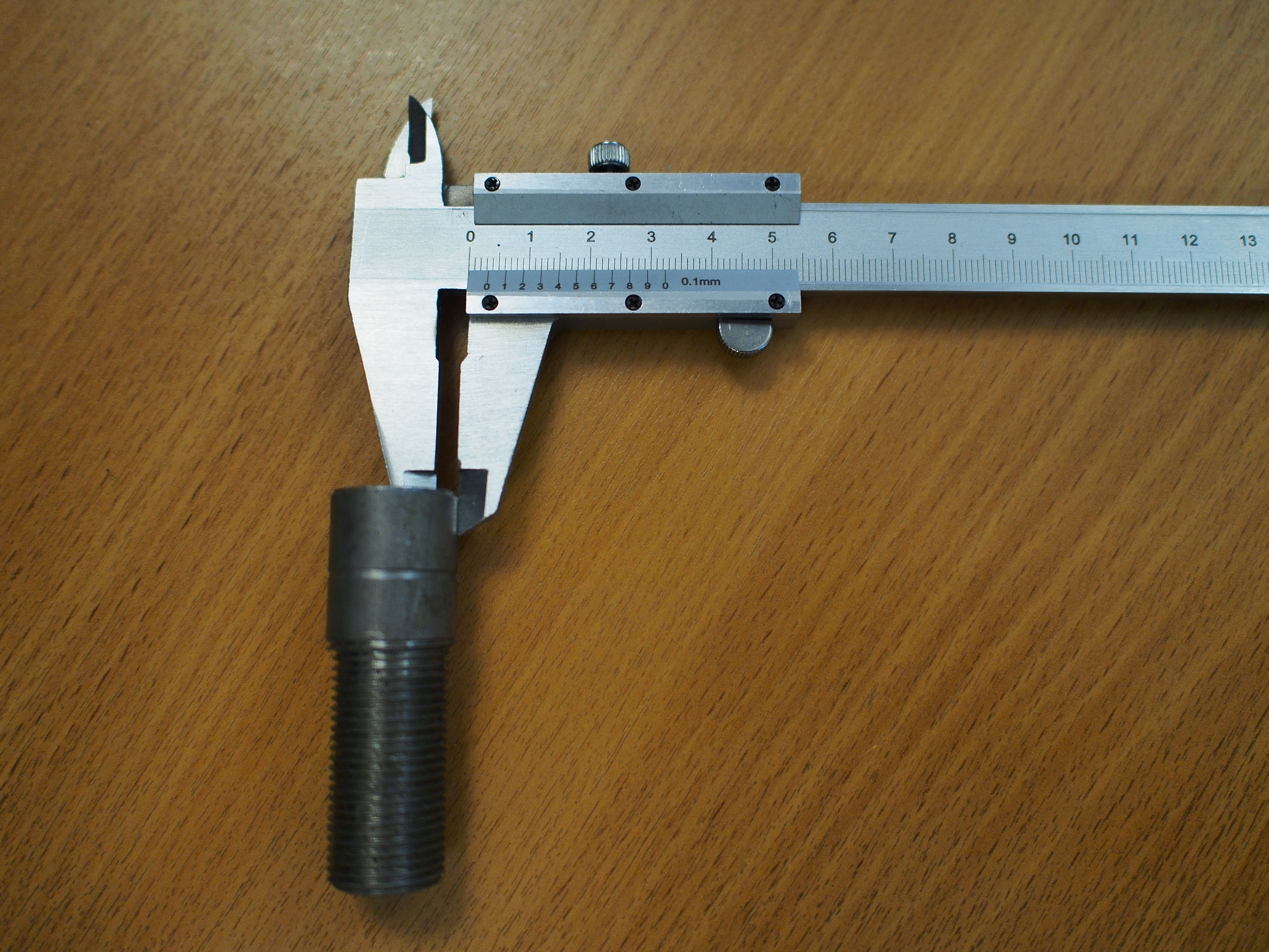

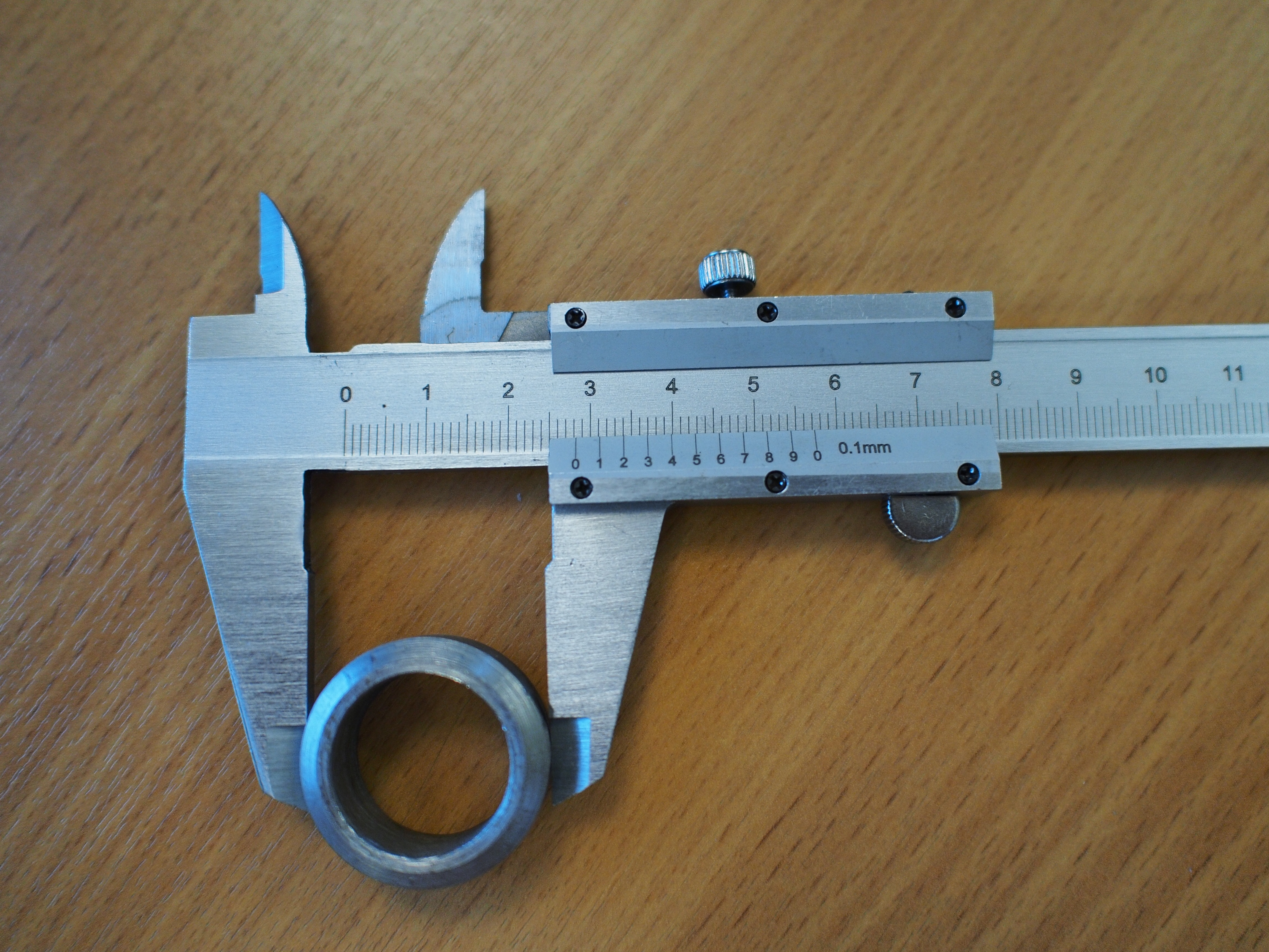

warthog71, если можно размеры этих удлинителей в студию (гаек и шайб)...
Старый 19.09.2015, 17:48   #289
warthog71
Регистрация: 15.09.2015
Адрес: Ижевск
Авто: Duster 2.0 МКПП 4WD
Сообщений: 21
warthog71

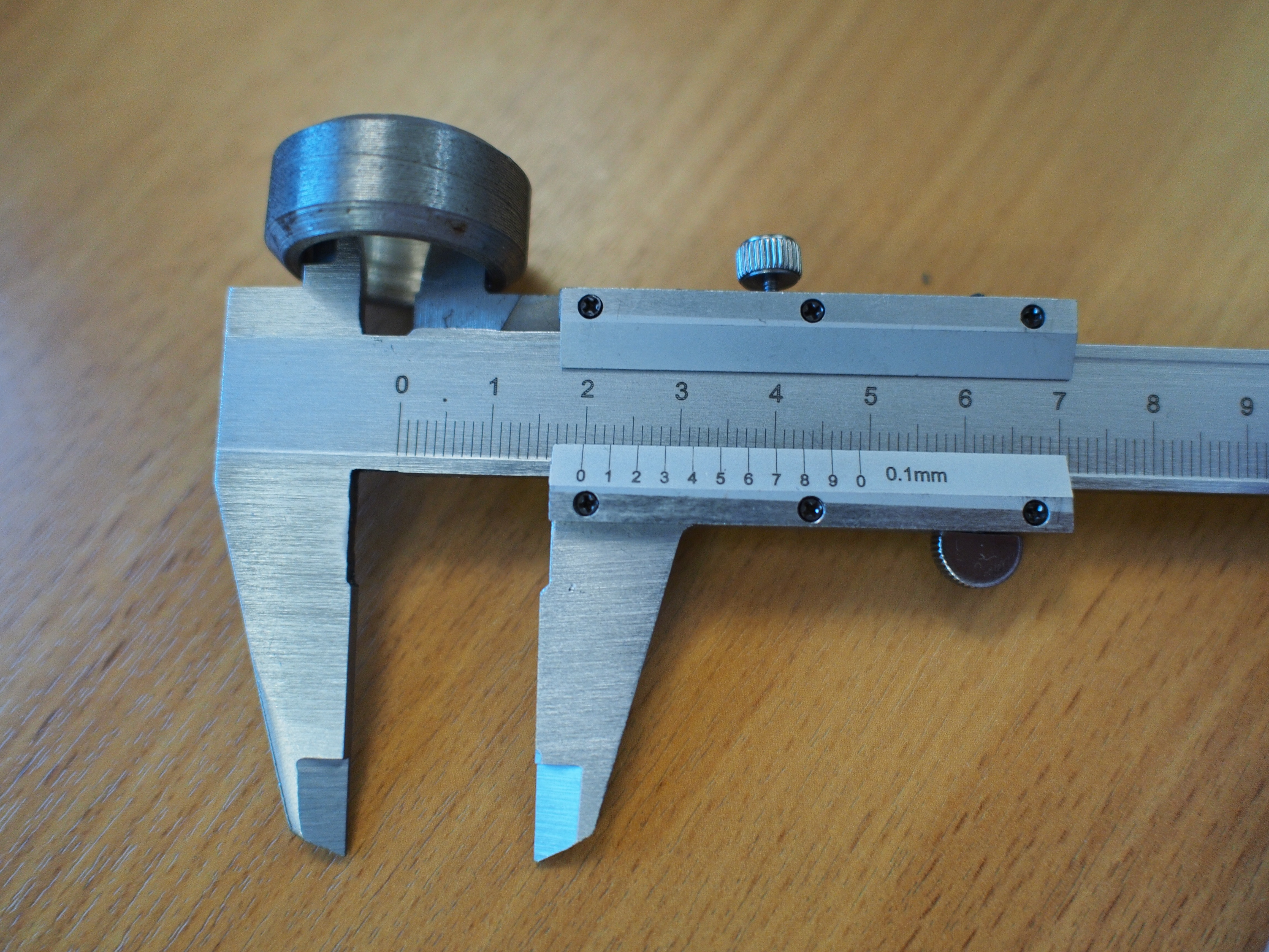

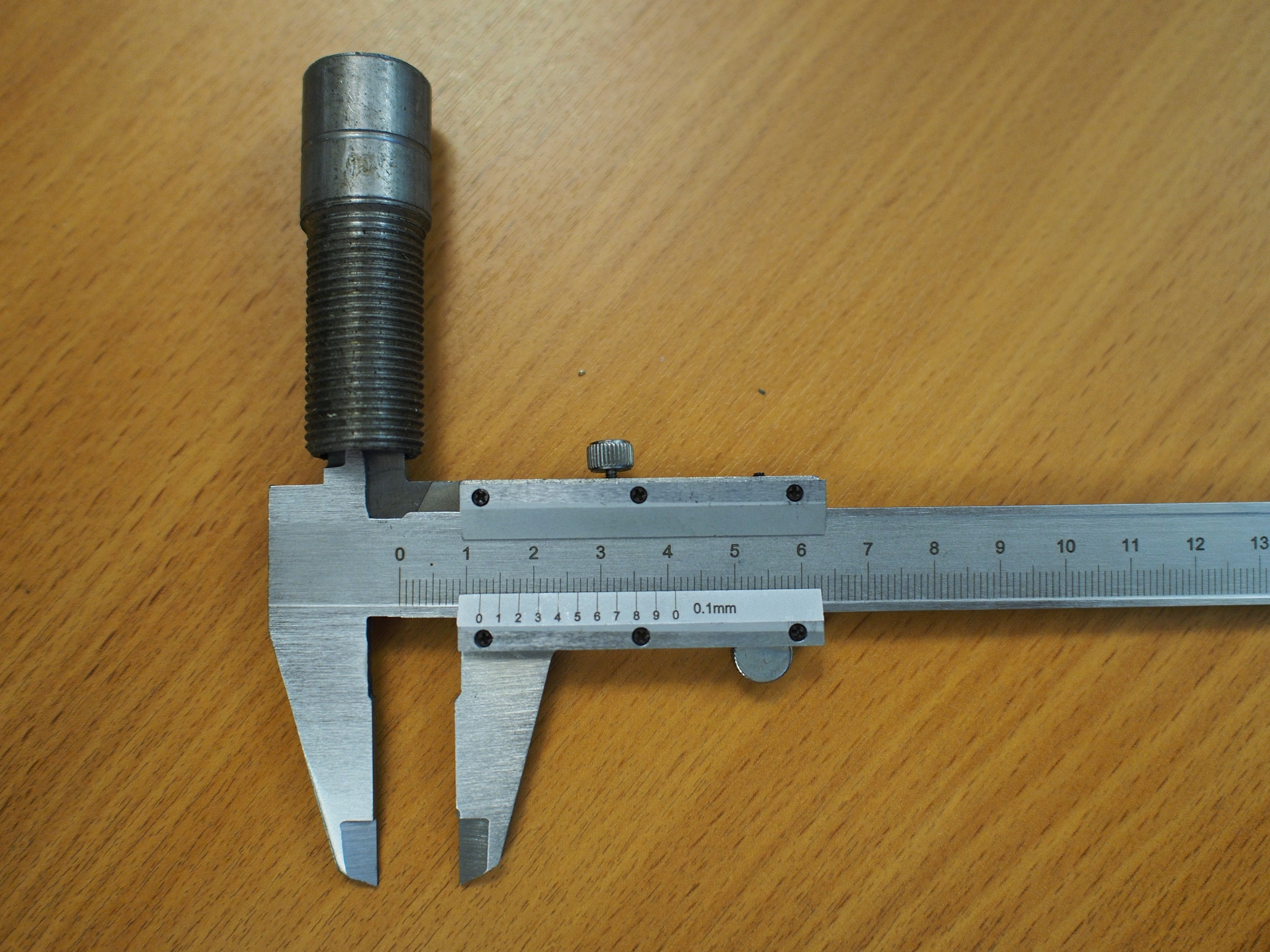

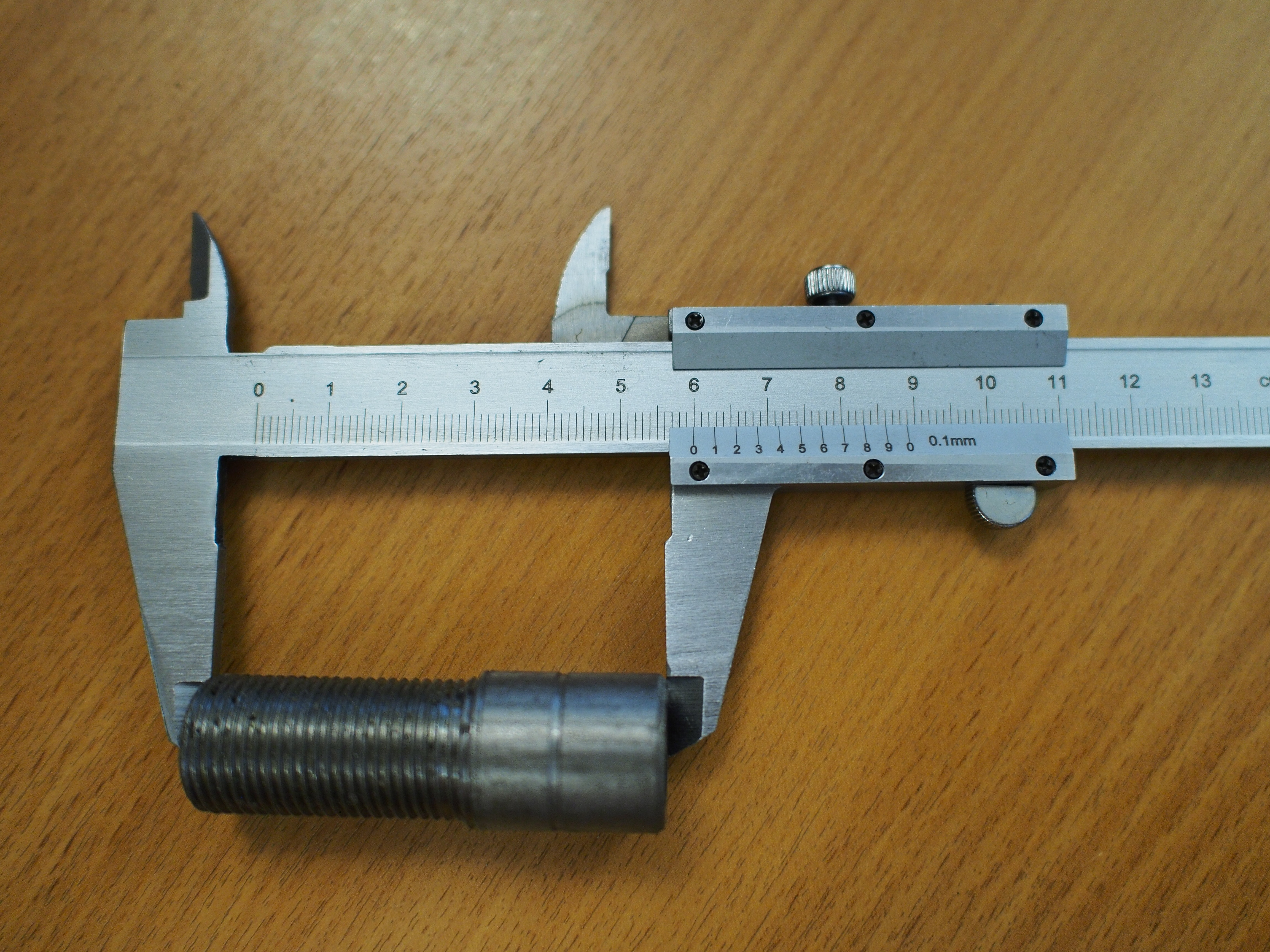

Во вложениях фотографии замеров - крупно штангенциркуль ))) Думаю увидите, уважаемый Skipper-Влад, те размеры, которые хотелось.
Тип резьбы на переходнике и гайке не подскажу, маркировки нет, "на глаз" шаг оценивать не хочу.
Завтра будем пытаться эти поделки поставить - не внушает доверия именно качество "переходников-удлинителей".

warthog71,
Колечки для чего?

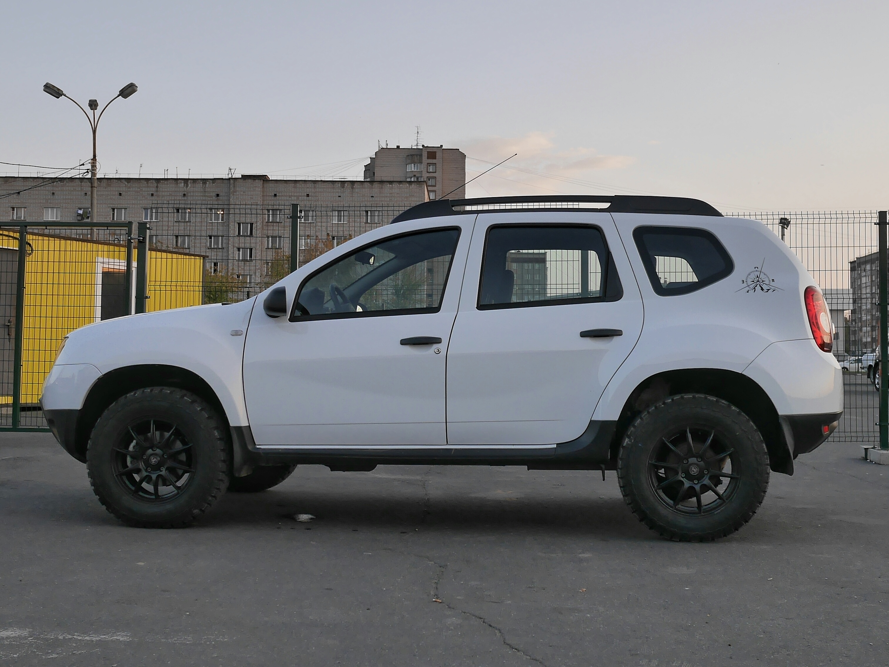

warthog71
Адрес: Ижевск
Сообщений: 21
warthog71

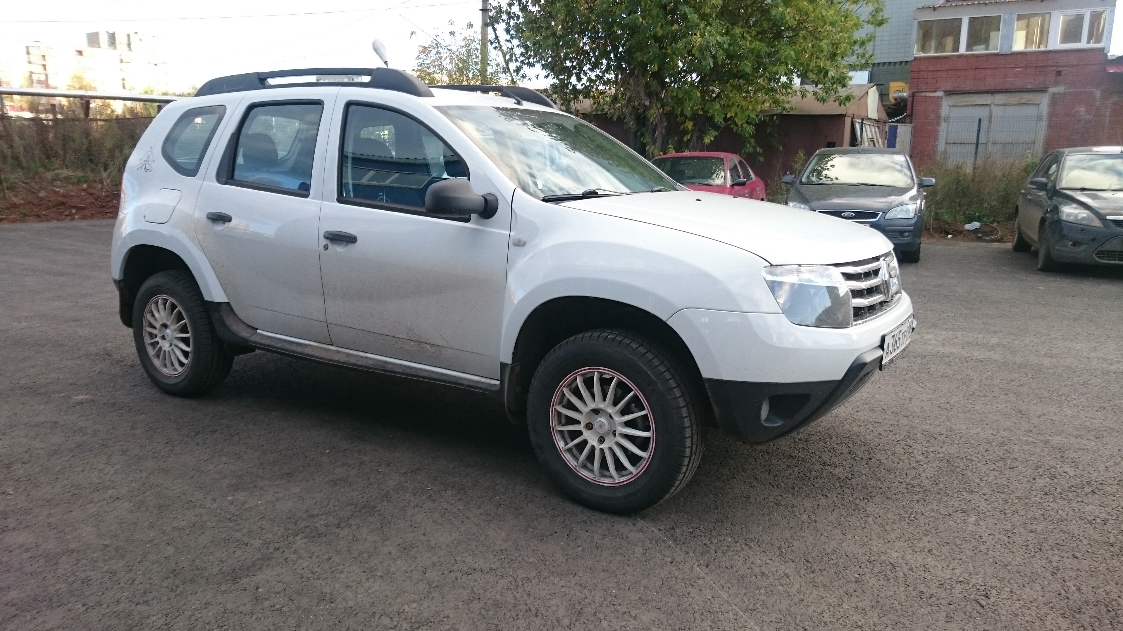

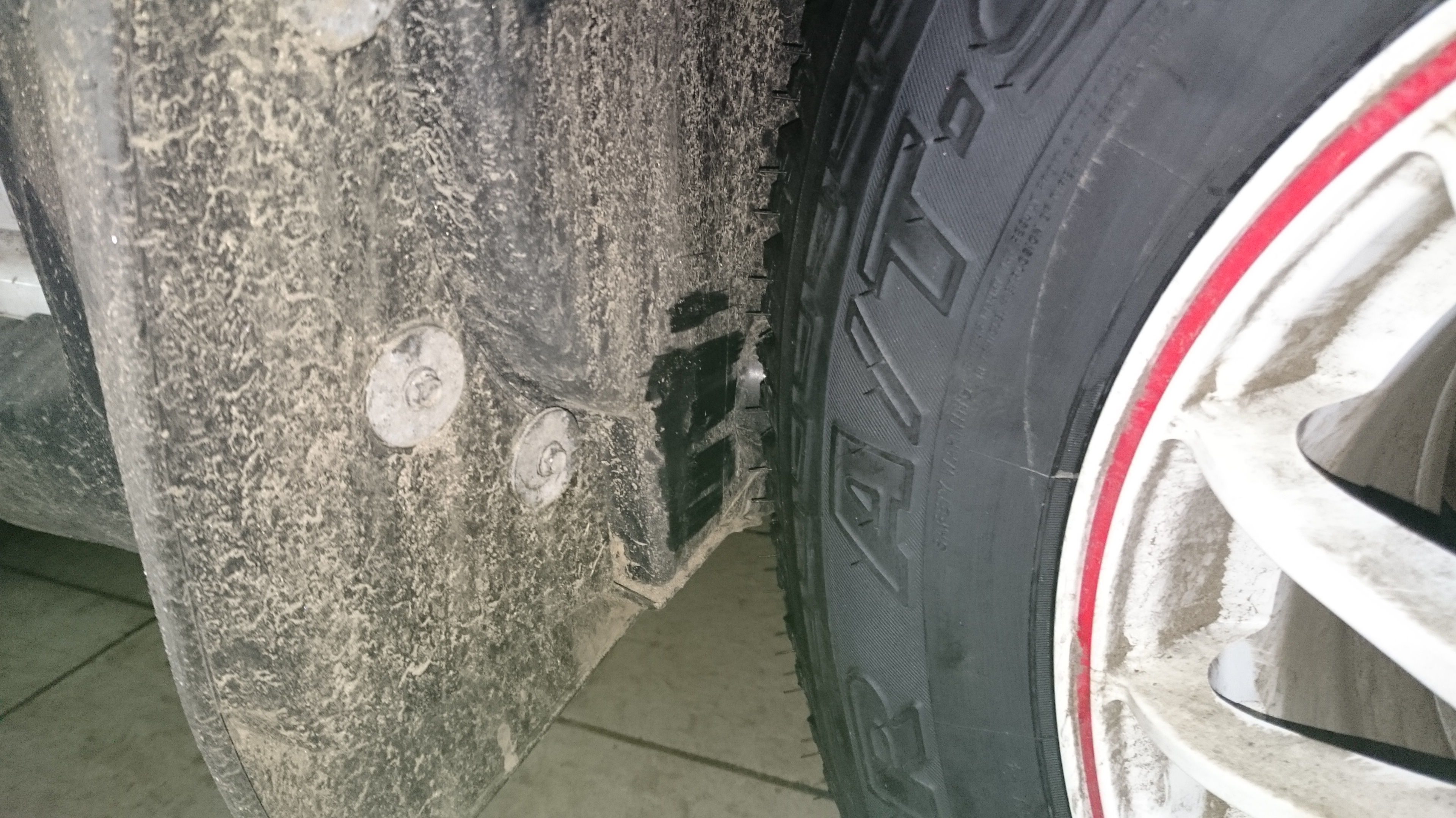

Проставки +30 установили - на фото видно, машинка вполне ощутимо приподнялась, колесики стали маловаты в арках. Пожалуй все честные +30 мм есть, пружины родные (нужно не забывать, пробег около 5 тыс.км., то есть они еще не просевшие).
При установке нужно рассверлить шайбы в родных опорах (сверло большого диаметра понадобится, не факт что 20 мм везде будет под руками, при самостоятельной установке можете столкнуться с проблемой). И понадобится определенная "ловкость рук" (и хороший трубный ключ/зажим) чтобы нормально затянуть стойки с "удлинителями" ибо шестигранника на них изготовитель не предусмотрел. Проставки и удлинители вперед и назад для 4WD версии и впрямь одинаковые несмотря на разные каталожные номера производителя.
Была мысль поставить колеса 235/70 R16, диски пока с родным вылетом ЕТ50, родной ширины 6.5. Не влезли. Яростно в передних арках трут локер сзади (второе фото) и менее яростно впереди (ну там локер есть куда "подвинуть" или перегнуть феном). Можно конечно ПОПРОБОВАТЬ поколдовать с углом наклона стойки совместно с дисками другого вылета... Массовые диски ЕТ40/ЕТ35 проблему не решают (примерено), нужно делать что-то вроде ЕТ20 (может и проставками) + менять угол наклона стойки. Решено пойти по простому пути: диски ЕТ40/ЕТ35 и резина 225/70 R16. Желаемой резины в наличии не нашлось, пока в ожидании (до конца недели). По итогам установки будут новые фото всего в комплексе.
Субъективно машина на "родного размера" колесах с проставками стала ощутимо жестче, при этом - сильнее стала крениться в повороте на скорости. Вариант "проставочный" вполне имеет право на жизнь для тех, кому важен дорожный просвет, а не возможность "скакать козлом с трамплинчиков" (могут не выдержать ИМХО удлинители штоков стоек, конструкция от производителя хилая, себе скорее всего буду переделывать их более качественно, оцинковывать... хоть на поток не ставь).

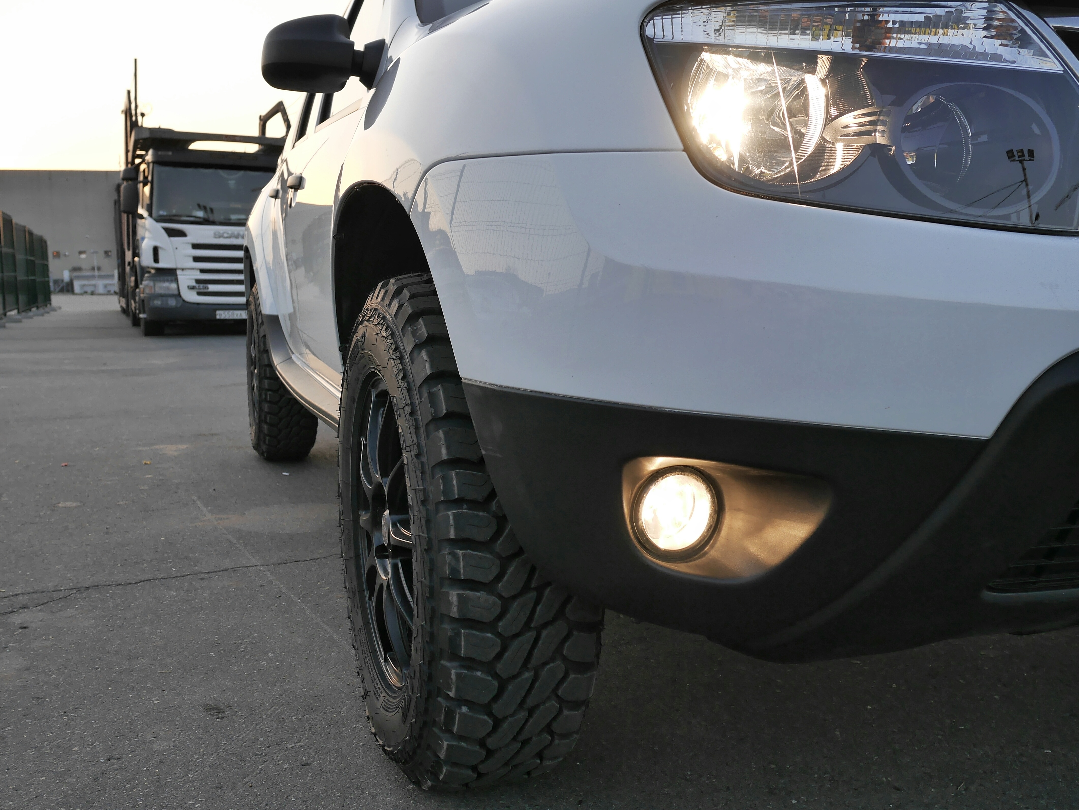

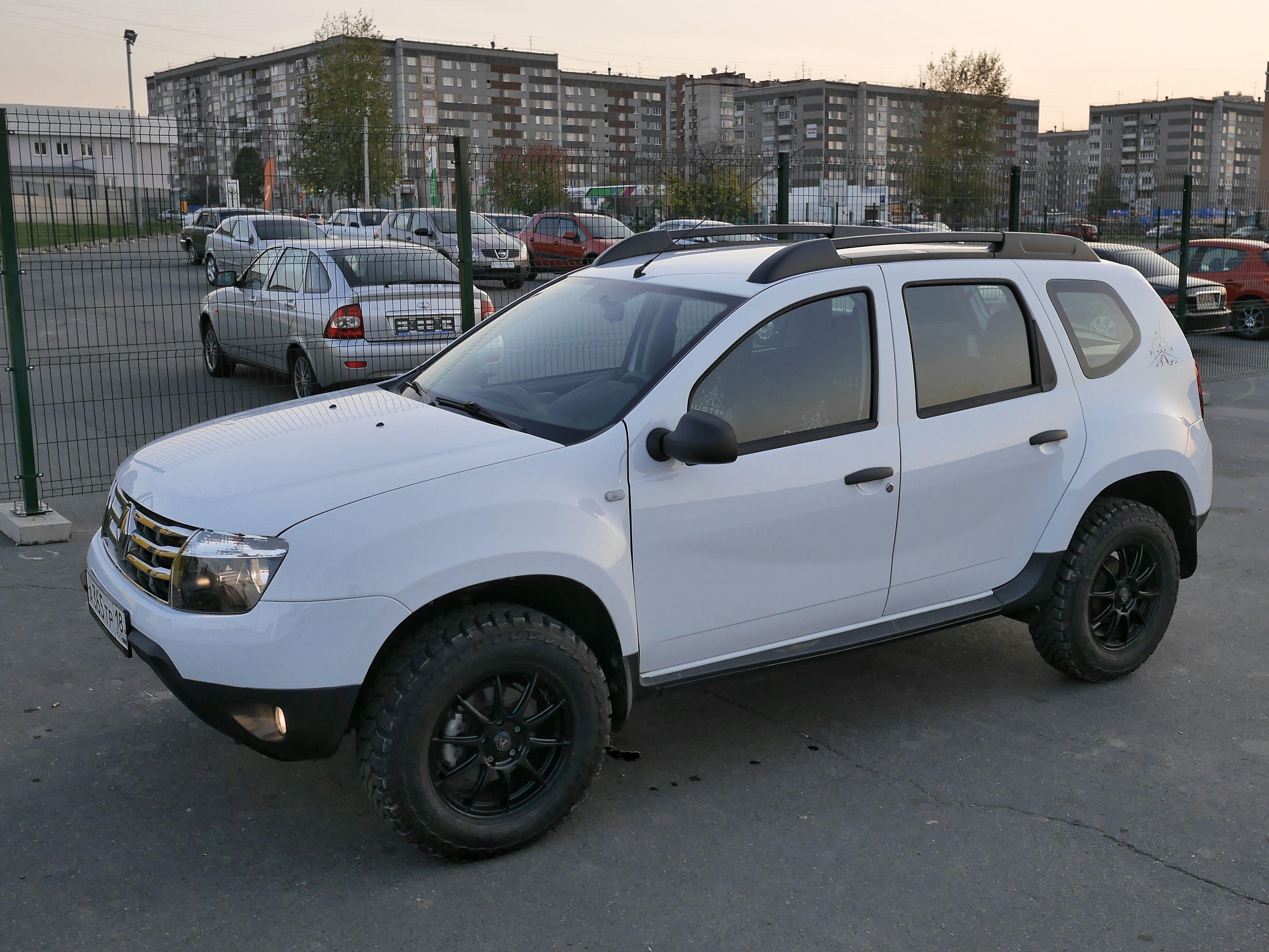

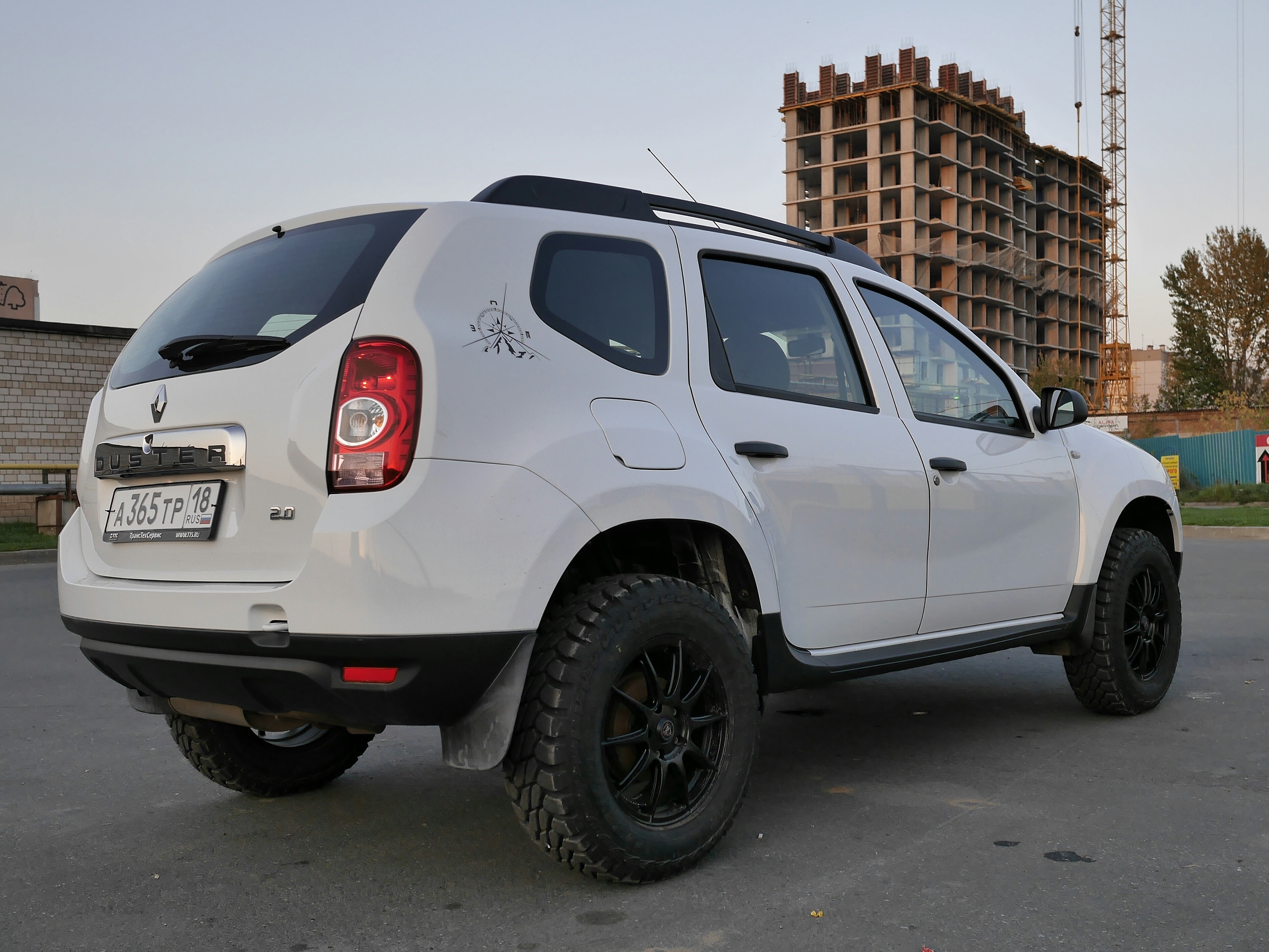

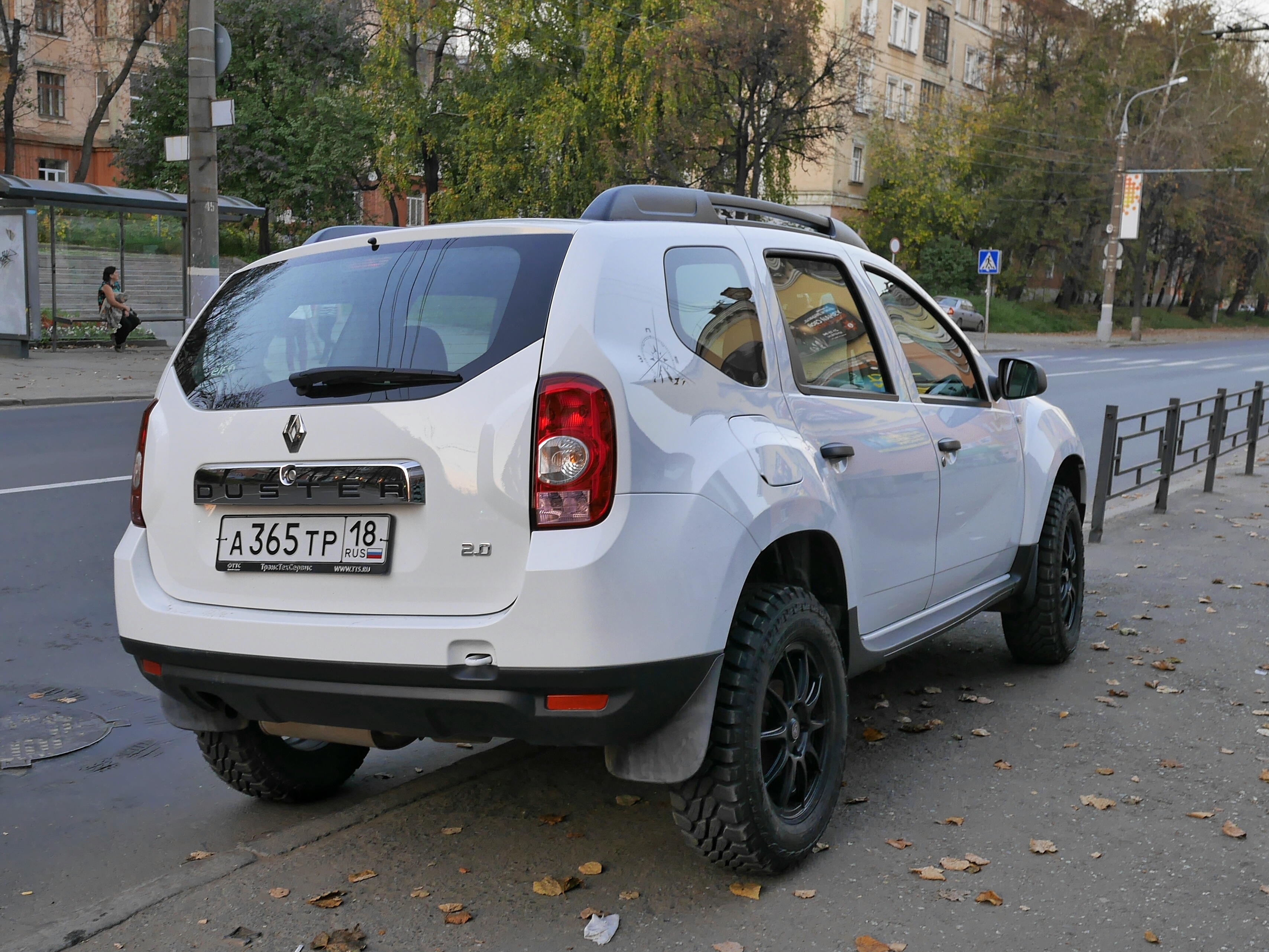

Ну вот и пришла мне резина - Pirelli Scorpion MTR, 225/70 R16, смонтирована на дисках с "родными" параметрами за исключением вылета - ЕТ40 вместо родного ЕТ50.
В передней левой арке сзади задевает локер, на неделе буду разбираться, возможно кастор все ж поменяю, "подвинув" стойки вперед. Либо... есть еще одно соображение почему же так, но высказывать пока не буду, проверю, потом отпишусь.
Машинка стала выше и бодрее, добавилось за счет мягкой и "толстой" резины энергоемкости подвеске. Дальше будет уже не лифт... Так, стайлинг внешнего вида чуть-чуть ))))
