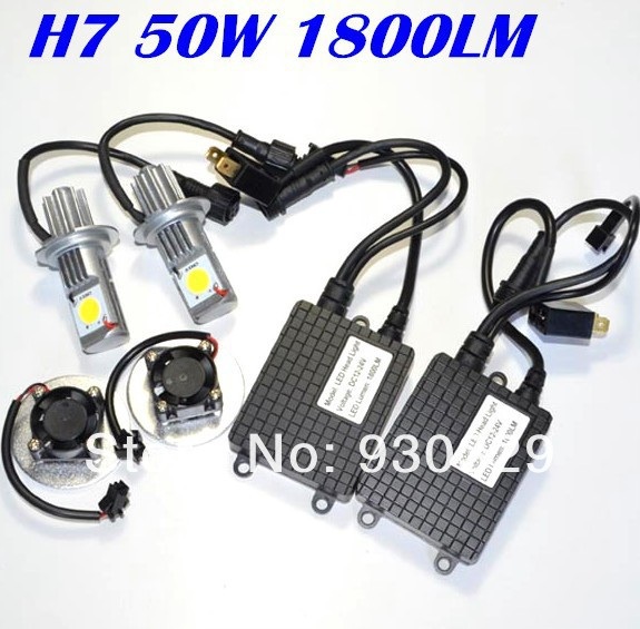

У кого был опыт установки светодиодных ламп h7

Думаю установить подобные лампы

Обсуждали в профильной теме
http://duster-clubs.ru/forum/showthr...%EF%E0&page=22
Основной вопрос - чтобы получить нормальный головной свет от диодов - нужен рассеиватель в оптике для такой лампы. Ставить в штатную - колхоз. IMHO.

У Макса(Espace) такие стоят, сам видел в Киеве в декабре 13-го, нормально светят и никакой оптики

Добрый день ставил лампы этого поколения, в итоге термопаста рассыпалась где то через год, за этот год диоды гасли с завидной периодичностью. если порыться я описывал и их эксплуатацию.

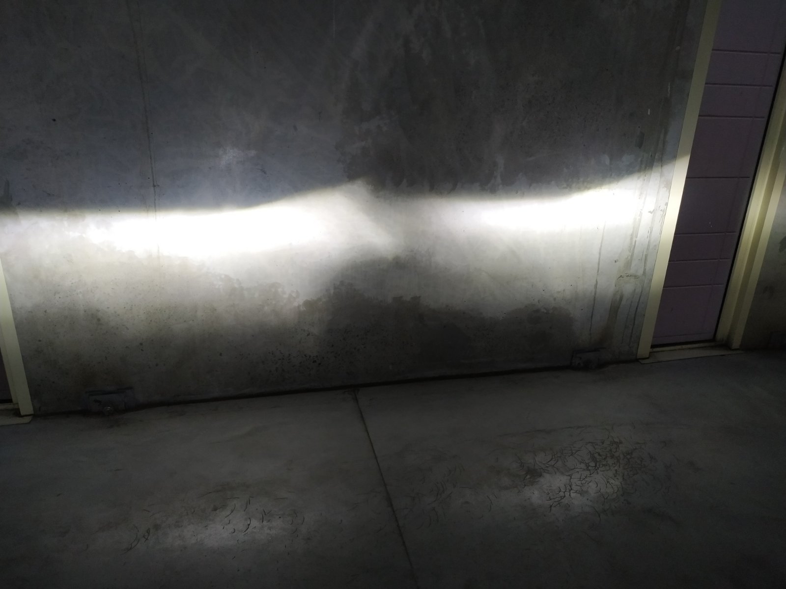

Заказал себе такие лампы: MAXGTRS 4800K
При выборе упор был сделан в первую очередь на соответствие размерам нити накаливания лампы H7 (4,1мм*1,3мм, площадь 5,33мм.кв. по стандарту ECE), затем на мощность и далее на температуру света.
По данным лампам отзывы следующие:
Температура света примерно соответствует, а именно 4700К. Чистый белый свет, без намека на синеву. Мощность лампы 26Вт. Температура светодиодов 112,9С. Температура радиатора 69,5С. Драйвер находится в корпусе лампы. Размер светодиодов 4,9мм*1,5мм, площадь 7,35мм.кв. Ближе всех к размерам нити накаливания. СТГ четкая, лишние горбы правой фары вдали сливаются с галкой левой фары и остаются только галки.
Яркость 340лк. (для сравнения Галоген H7 новая штатная лампа - 130лк).

Пишу отчёт с небольшим опозданием. Получил я лампы 24.08. 25 попробовал их сразу установить. Промучался наверное час. Правую быстро поменял. А вот с левой начались танцы с бубнами. Не получалось у меня рукой и прижать, и провернуть, и усики в пазы направить. Следующий заход был через недельку. Начала сразу с левой. Тоже мучался около часа. В итоге после подгибания усиков, удалось вставить лампу. Но из-за этого подгибания она болталась в креплении. Взял ещё пазу на недельку. Придумал, приклеить адаптеры на суперклей к лампам. Процесс пошёл веселее. Поменял обе лампы за 20 минут. В креплениях не болтаются. СТГ чёткая, встречных не слепит. Лампы светят гораздо светлее. Фото ниже.

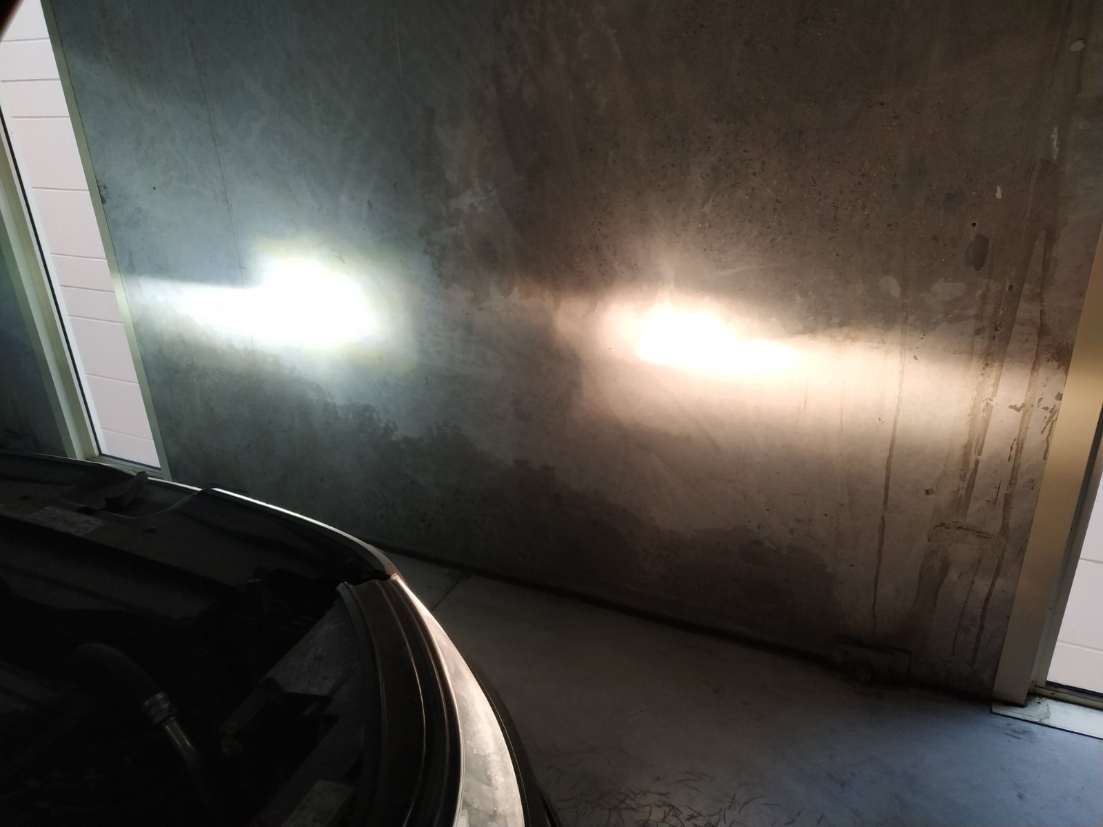

Фотку бы надо было сделать: одна - накаливания, другая led. Для сравнения.

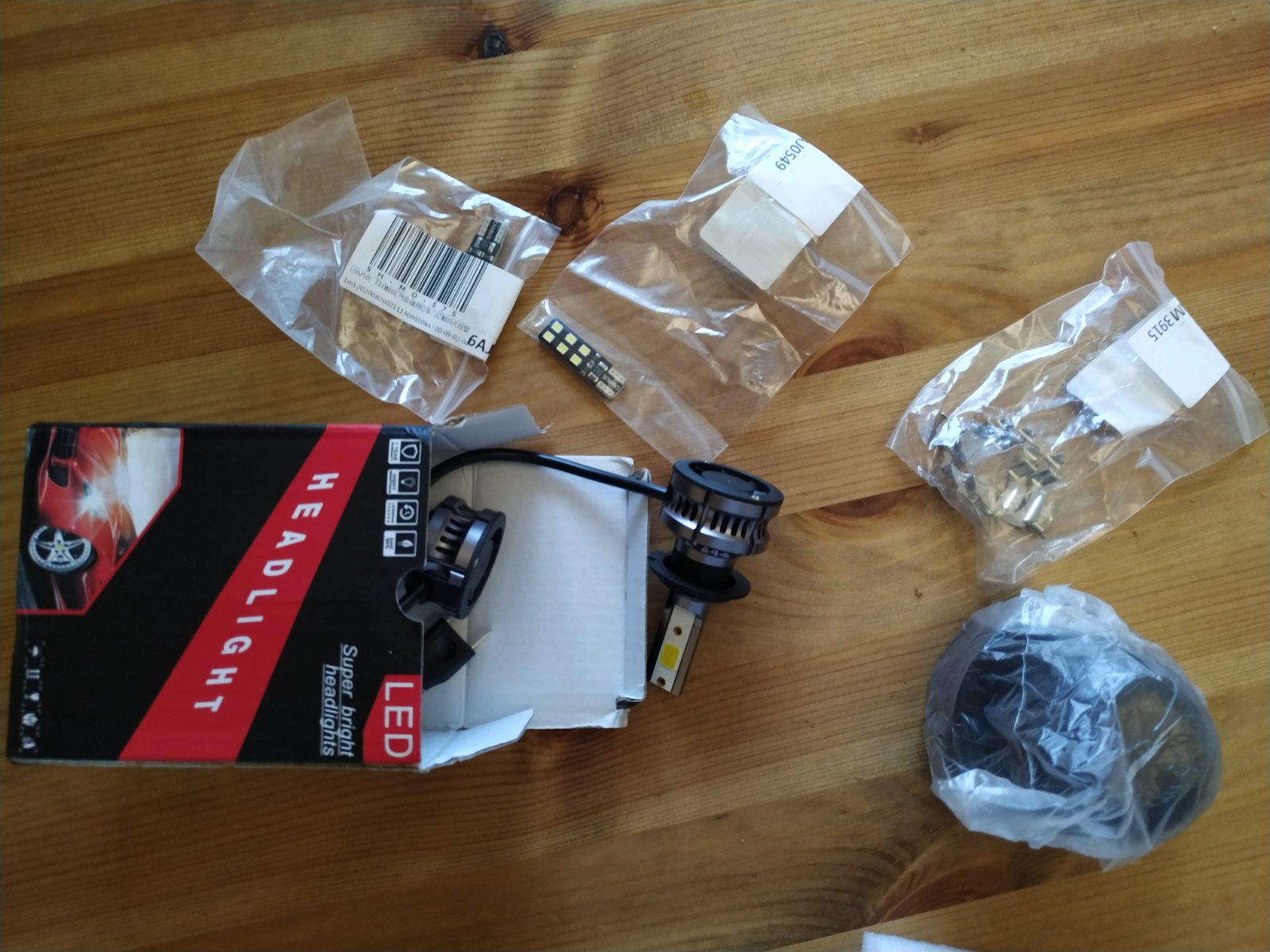

По просьбам трудящихся сделал, ещё раз фото. Справа заводской галоген, сначала ближний, затем дальний. Мне кстати пришли ещё лампы для дальнего света (заказывал более дешёвый вариант, т.к. для дальнего СТГ не критична), увеличенные резиновые колпачки и хорошие светодиоды для габаритов W5w (до этого ездил с купленными в ближайшем магазине за 60р).
В отсеке для ближних ламп у меня места навалом, поэтому там оставил родные колпачки. А вот для дальнего необходимы большие колпачки, т.к. там места впритык. Но у меня сейчас не Дастер, поэтому вам надо смотреть по месту.
