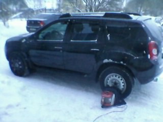

Тоже после мойки прихватило задние тормоза, с утра намыл и на новую квартиру укладывать ламинат, а потом срочно нужно ехать. и никак.. чо делать? В квартире пусто, даже горячей воды временно не было
За то еврейский этаж))) и пылесос был в наличии
