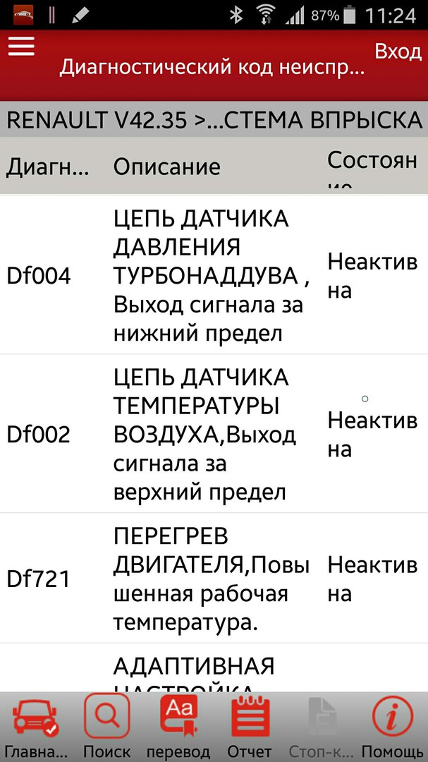

Не только. В общем, нужен код ошибки.
у меня вот так показало когда спираль загорелась. Не знаю только пила к этому же относится?
У меня пила загоралась, когда муфта переходила в аварийный режим.
