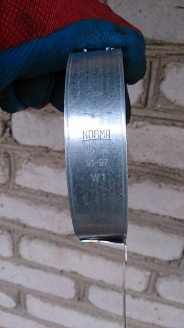

3. три хомута 16-22 для шлангов, 3 хомута 12-20 для шлангов, один хомут 91-97 для крепления нового бачка.

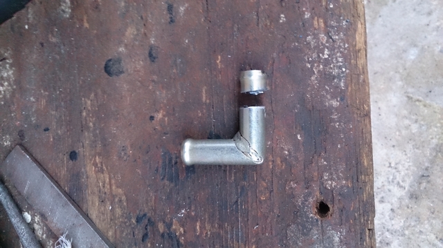

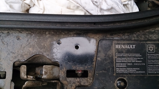

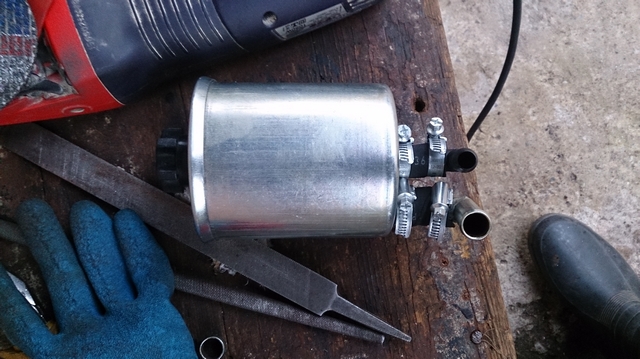

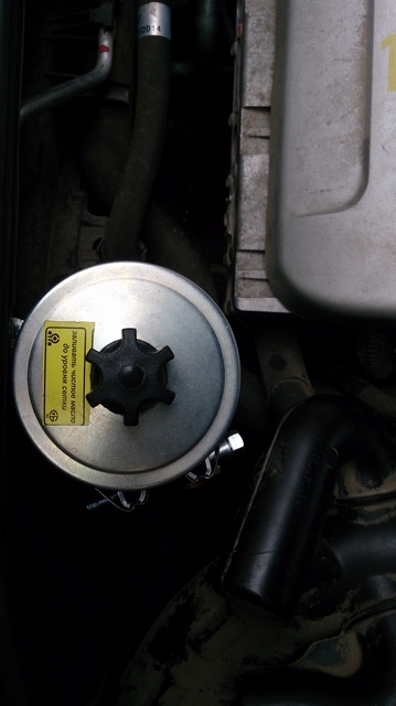

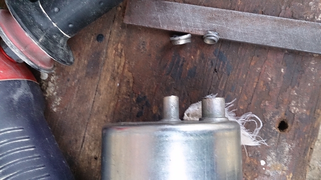

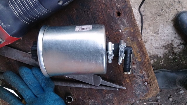

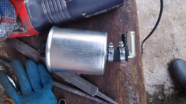

Сначала купил металлический бачок вместе с фильтром и померил диаметры штуцеров, они в точности совпали по диаметрам (16мм сбоку бачка и 12 мм по центру) с родным бачком. Главная засада была в том, что у родного бачка штуцера выходят в бок, а у волговского вниз. Резать родные шланги не хотелось, мало ли что, так что пришлось городить угловые соединители. На 16 мм подошел металлический соединитель от печки МАЗа, а на 12 мм взял какой-то пластиковый. Потом вместе с бачком пошел в магазин примерять шланги. Как ни странно, шланги ДУ 16 и 12 как-то не очень плотно сидели на штуцерах, а ДУ 14 и 10 подошли как нельзя лучше. Дальше скрестил соединители с бачком и примерил конструкцию по месту. Высота конструкции оказалась слишком большой, было принято решение укоротить штуцера на бачке и соединители. Результат можете видеть на фото – натуральный «колхоз» (знать бы заранее, постарался бы вварить угловые соединители в бачок). Волговский бачок сел в родное крепление только самой нижней своей частью. Вес волговского металлического бачка намного превышает вес родного пластикового, да еще жидкость ГУР в бачке добавит вес, стало понятно, что шанс обломить родное пластиковое крепление очень велик. Поэтому стал городить дополнительное крепление из хомута Norma диаметр 91-97мм. Результат на фото. Ничего лучше не придумал, как закрепить хомут. Просверлил отверстие в Дастере, собрал конструкцию, по месту отметил отверстие на новом крепеже, снял хомут, просверлил в пластине отмеченное отверстие. Конструкция готова. Бонусом получили третье жесткое крепление радиатора к корпусу, радиатор стал трепыхаться гораздо меньше. Бачок стоит гораздо выше родного, но капот не задевает.
Теперь промываем систему и заливаем новую жидкость, как это сделать описывать не буду, в интернете полно тем, главное не завоздушить насос, мне это удалось, после запуска двигателя никакого воя и пузырей воздуха не было. Катаюсь третий день – все нормально.

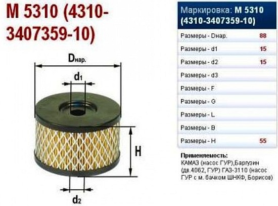

4. Сменный фильтр, говорят, лучше производства г. Ливны, продается в отделе УАЗ, ГАЗ и грузовиков, фото прилагаю, цена 50 руб., кто-то меняет каждые 20 тыс. чтобы исключить повышение давления из-за загрязнения фильтра. Фильтры для гур в магазине бывают двух типоразмеров, в металлический бачок идет побольше диаметром.

6. Родное крепление на волговском бачке не застегнулось, диаметр бачка больше родного, наверно поставлю хомут, хотя и так бачок сидит плотно в родном креплении.

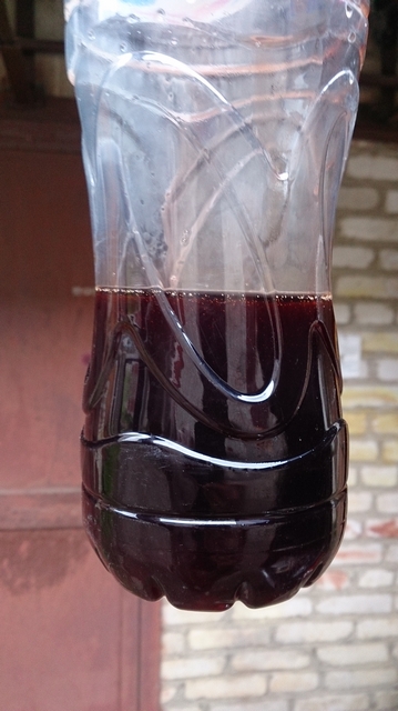

7. На одном из фото слитая жидкость после 45 т. км. или двух лет эксплуатации.
