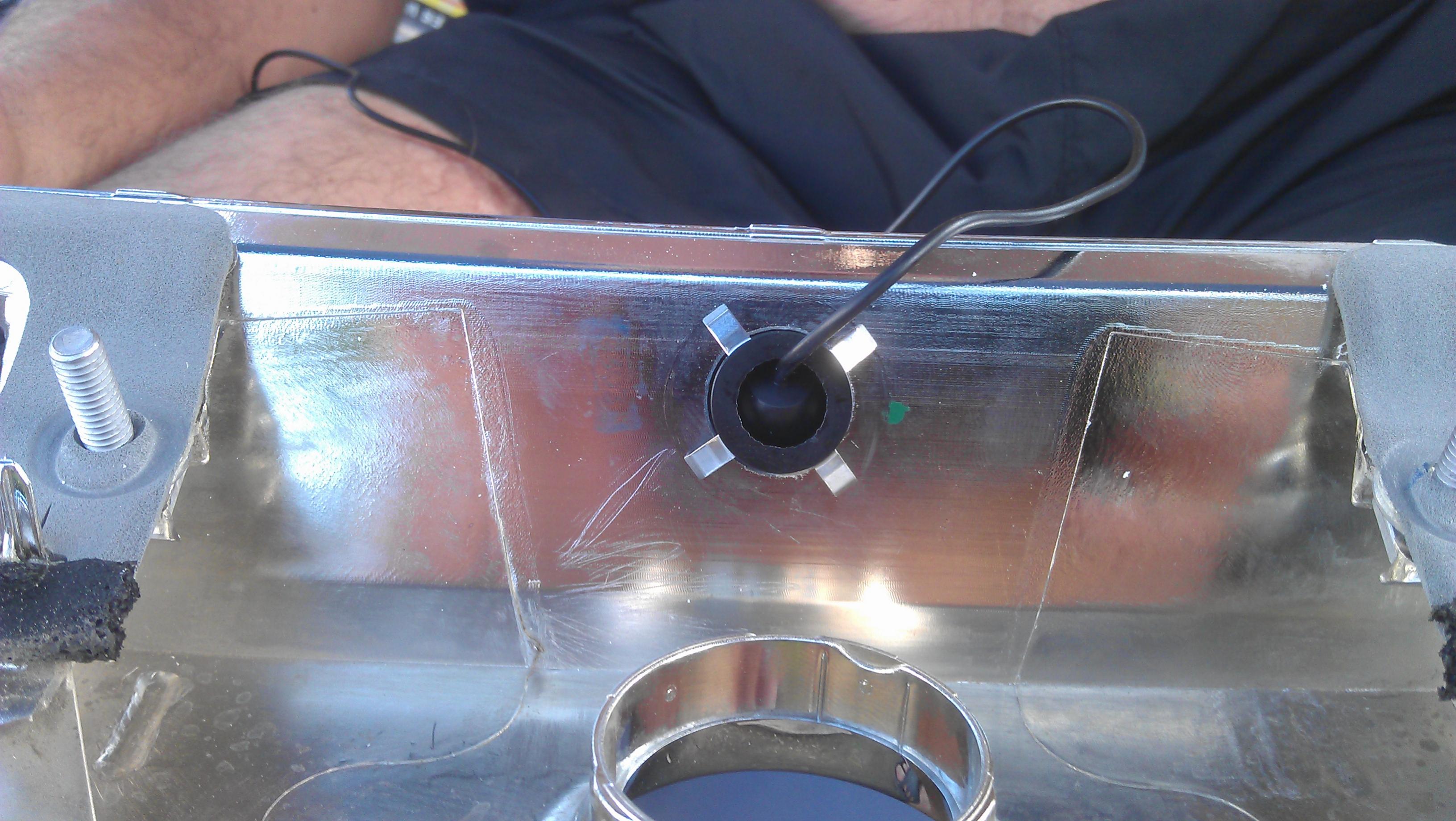

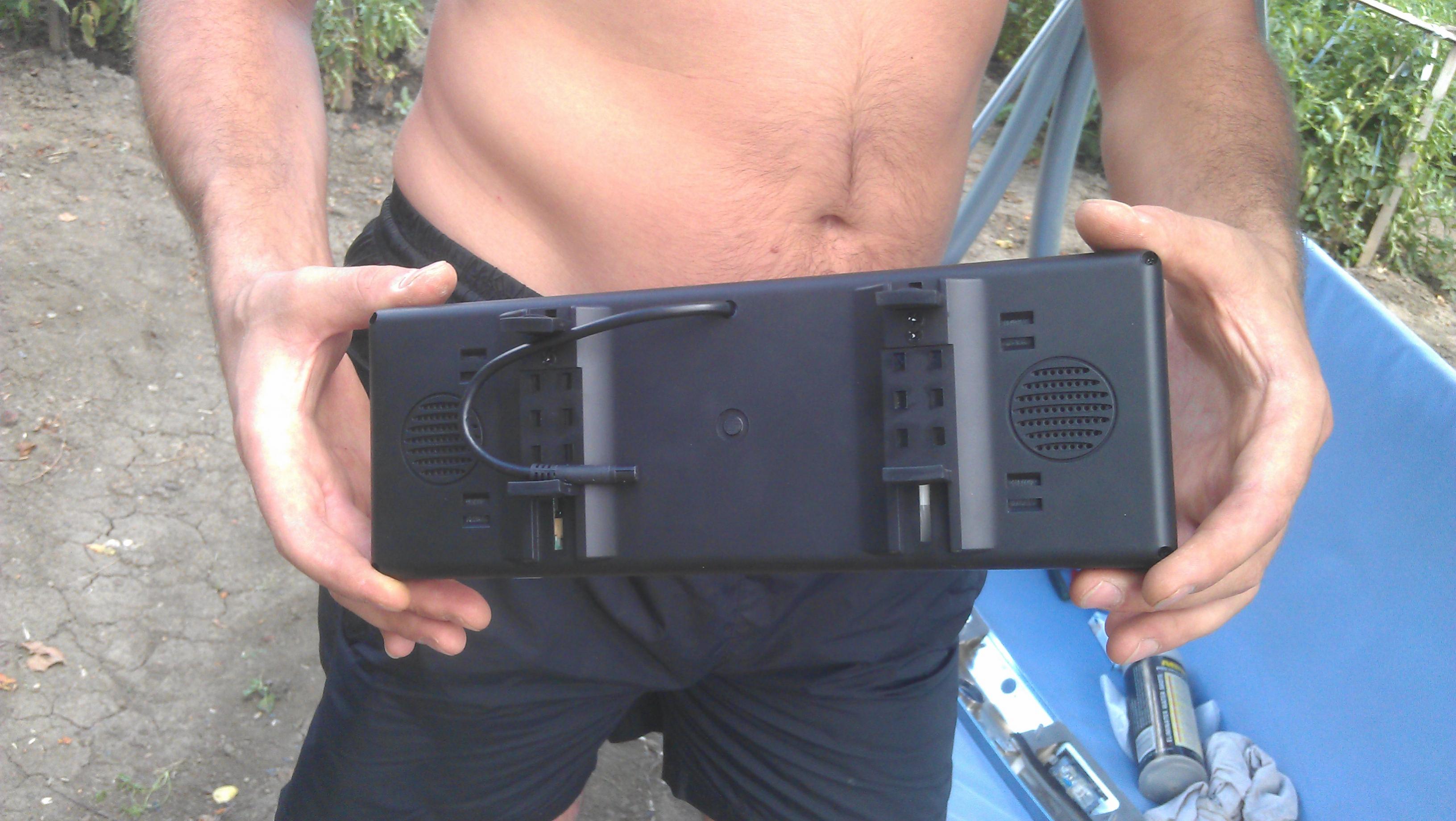

Провод протягивал внутри 5ой двери стальной проволкой. Занятие не быстрое и муторное, но зато красиво и функционально!
что могу добавить от себя:
из +.... камеру не видно, картинка обалденная, монитор огромный, как зеркало тоже работает
из -.... монитор от веса стал трястись на кочках, размер монитора закрывает видимость и так не очень большого стекла дастера.....
но в целом доволен!!!
