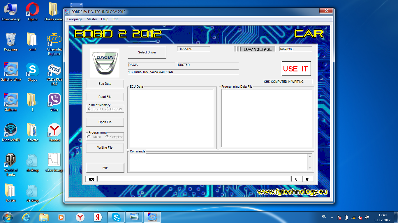

Чтобы не платить местному Алма-Атинскому представителю чип тюнинга баснословные деньги в размере 50000 тенге (10000 рублей!) за прошивку дастера решил чипануть своими руками!
Приобрёл на али галетту http://ru.aliexpress.com/item/2015-N...08.0.86.D7PV6Q посылка приехала через две недели! Настроили её на ноутбуке. Долго думал какую прошивку купить, в итоге приобрёл пакет прошивок от Павла Паулюса за что ему огромное спасибо!!! Залил чип прошивку! Всё прошло хорошо!
ВАЖНО! Перед установкой отрубить интернет! И дальнейшем при работе с галеттой не подключать интернет! НЕЛЬЗЯ обновлять, получите кирпич!
Перед установкой установите на ноуте дату декабрь 2012 год. при каждом включении проги ставьте 2012 год!
При установки галетты ОС должна быть не выше win 7! мне пришлось переустанавливать с win 8 64bit , на win 7 64bit.
Далее из загрузочного диска идущего в комплекте устанавливаем файл FGtech Galletto Edited v1.0 далее подключаем галетту к ноутбуку, ждём установки драйверов! далее запускаем файл Galletto win7, ждём установки. Всё запускаем пользуемся!
Далее подключаем галетту при помощи OBD-2 кабеля к автомобилю, включаем зажигание, жмём кнопочку Select Driver далее Dacia далее Renault выбираем в окне справа 1,6, жмём кнопочку Ecu Data начнется считывание сток прошивки! Ждём 12 минут! далее сохраняем файл!
Для записи прошивки жмём кнопку Open File ищем ваш файл чип прошивки открываем, нажимаем кнопку Writing File ждём две минуты, после программа попросит выключить зажигание и через 10 сек включить! В общем не спешим и следуем инструкциям!
