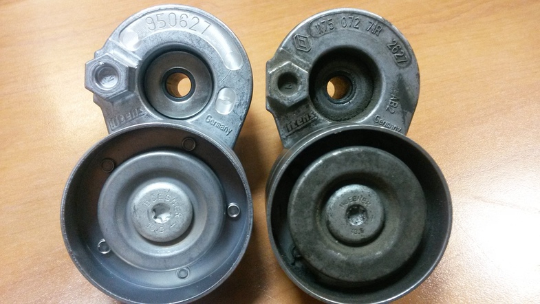

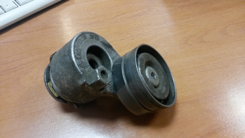

Машина Сани ( Шум ) , пробег 55000 км.
Засвистело че-то под капотом. На холодную свистит, прогреется затихает, но сверчОк присутствует, мало уловимый.
Итог: натяжной ролик с площадкой "приказал долго жить"
Поставили новый
п.с. к чему это я всё... да все к тому, что ролики на ТО-4 менять надо... не все даже до него доживают...

Сообщений: 9,918
А ничего что там механизм натяжки на этом ролике, что на фото выше.
Как ты его подтянешь?

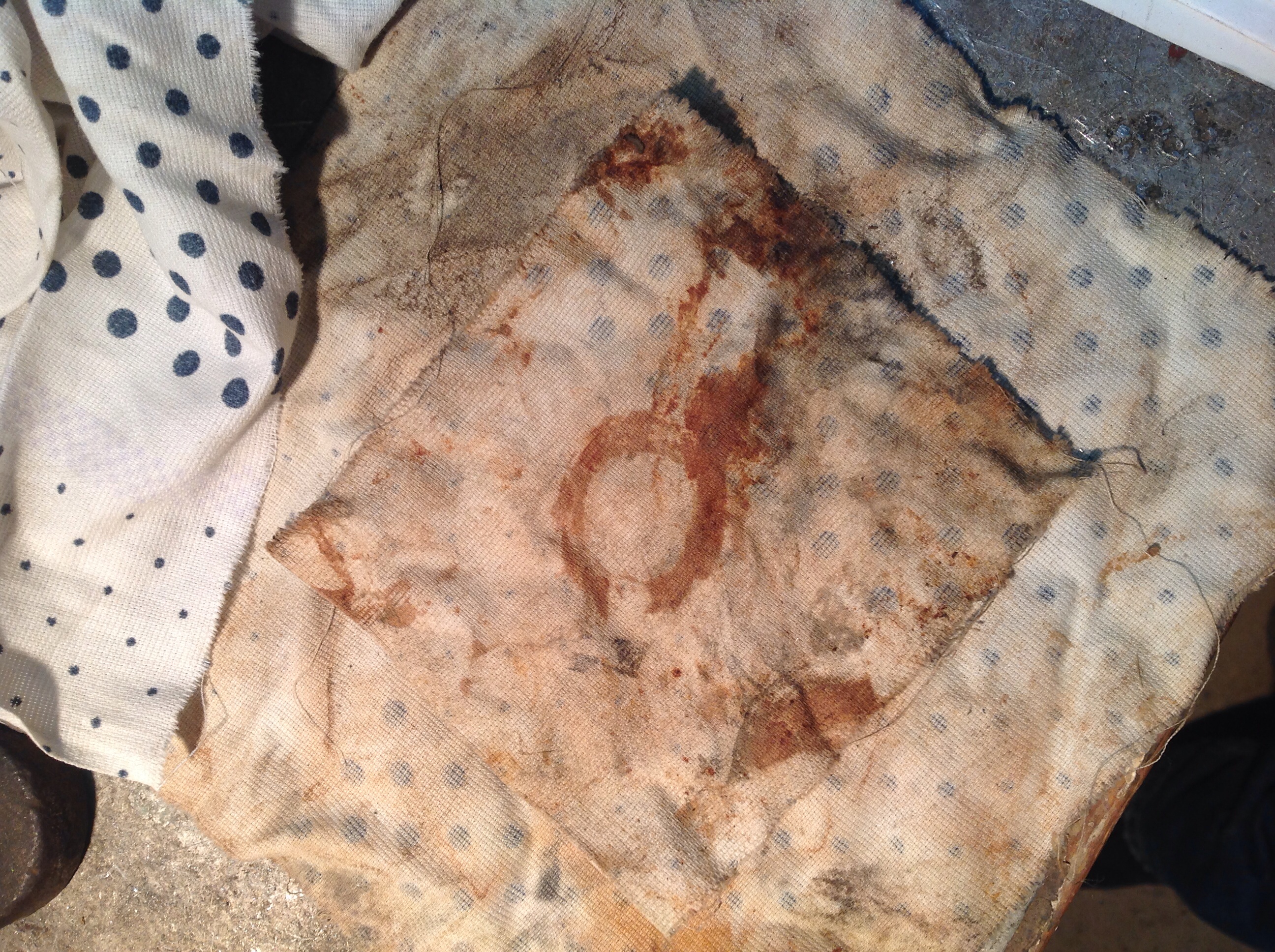

Случился у меня такой казус - при поездке на дачу проехал по высокой воде, хотя мог и не ехать. Вода поднялась под ступицу. Как результат - на 3-й день с утра резко завыло с первой стороны под капотом. С прогревом двигателя шум немного стих.
Почитал на форумах, почесал все, до чего дотянулся, решил менять направляющий ролик ремня вспомогательных механизмов. В сервис не поехал, захотел сам посмотреть да и "жаба" задушила. Вечером в пятницу - все по "букварю", ремень освободил, колесо, защиту снял, а потом и ролик. Ролик разбирается легко - прорезиненные крышки поддеваешь кончиком ножа от внутреннего кольца, почти без усилий. Подшипник оказался забит "шнягой" солидол пополам с ржавчиной. Промыл, что вылилось демонстрирую на фото 1. Со сборкой пришлось поизголяться - одному сложно, но возможно. Натяжной ролик сумел зафиксировать - "ноу-хау", фото прикладывай. Завершить установку ремня лучше на приводном шкиве, с проворачиванием двигателя в по часовой стрелке.
В результате шум удалил. Но думаю это не все, в других подшипниках, а также в ступицах проблемы вылезут по позже.

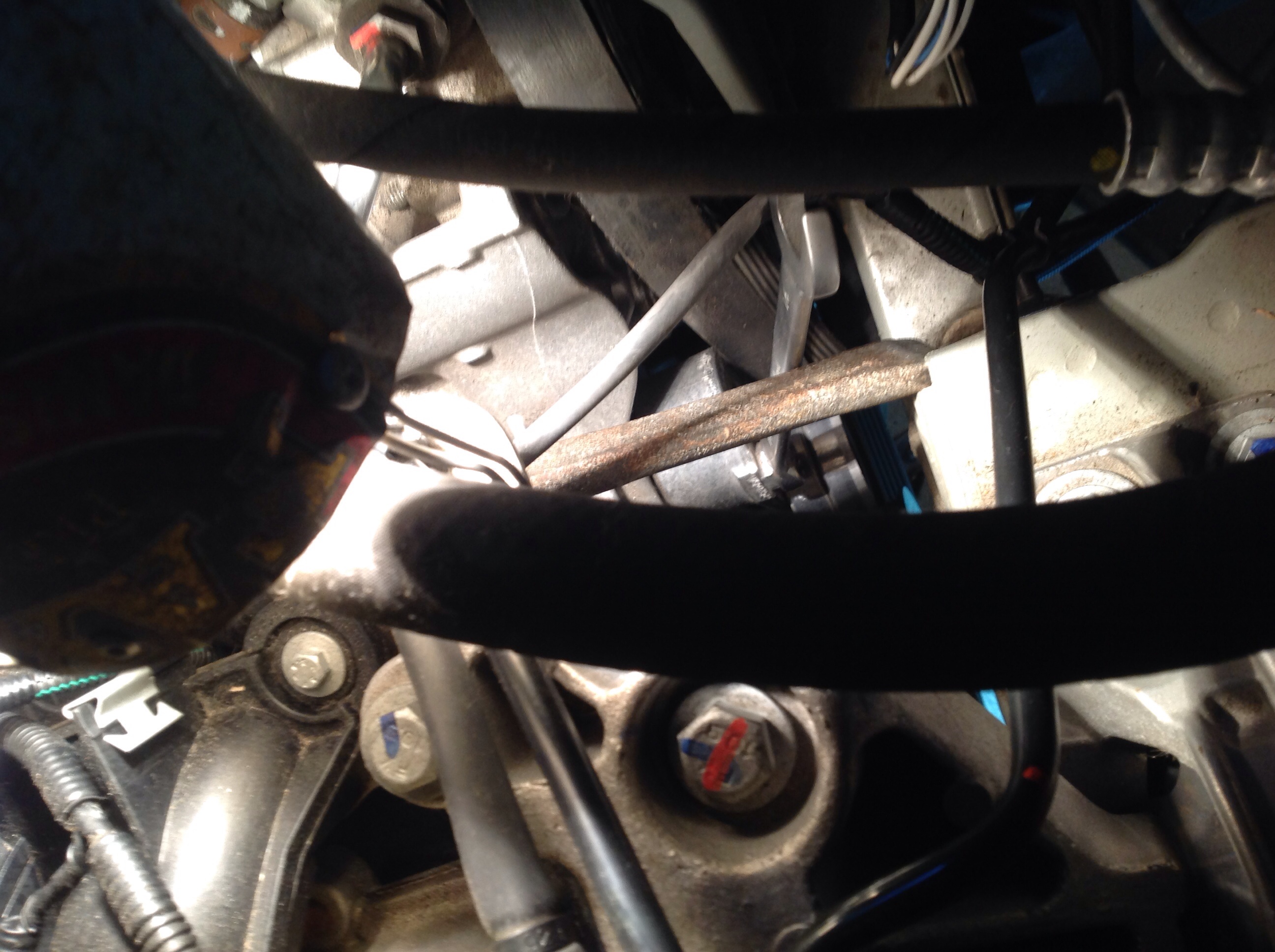

Фиксация натяжного ролика ключом и монтировкой.

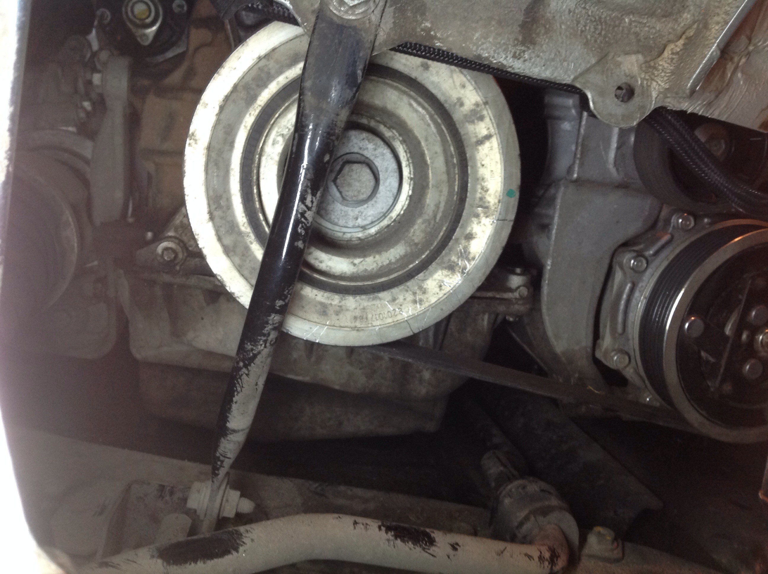

Приводной шкив.

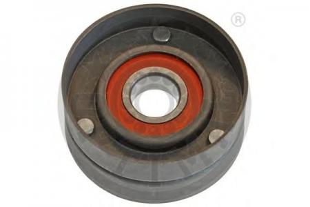

Ролик для 2,0 л. натяжной площадки встречается отдельно.
Только производитель Optimal 0-N1611S,
Качество подшипников ( написано NSK ) и сколько ходить будет не известно.
но зато цена 1000 руб
Размер ролика :
Внешний диаметр [мм]: 65
Ширина (мм): 30
