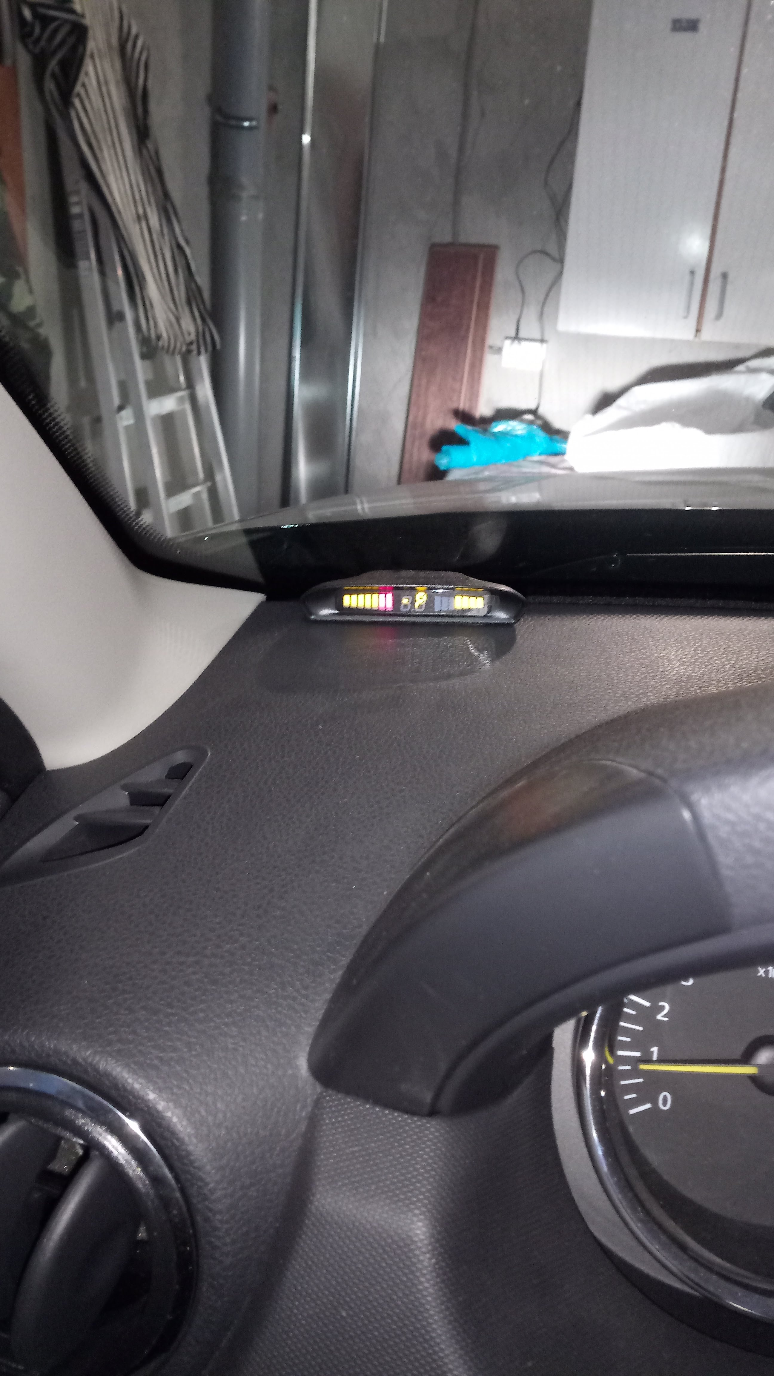

Стоит парктроник parkmaster 4fj40. Начали левые датчики чудить. Пищит постоянно. Справа работает норм. В чем может быть проблема?

Скорее всего попала вода и замёрзла. Заехать в тёплый бокс и отогреть. На мойке датчики нужно продувать, но все равно бывает что глючат.

Мне,в таких случиях,незамерзайка помогает. Побрызгаешь,протрешь и все хорошо.

Прочистить кольцевую канавку на датчике от льда и грязи.

Тоже некоторое время пищал после мойки зимой... Почистил прошло...

А у Меня наоборот перестал пищать....расстояние правильно показывает. А вчера снова стал попискивать....наверное отогрелся!!!

Все эти писки парктроникау меня закончились заменой 1 датчика. Думаю это звоночек. Дело времени.
