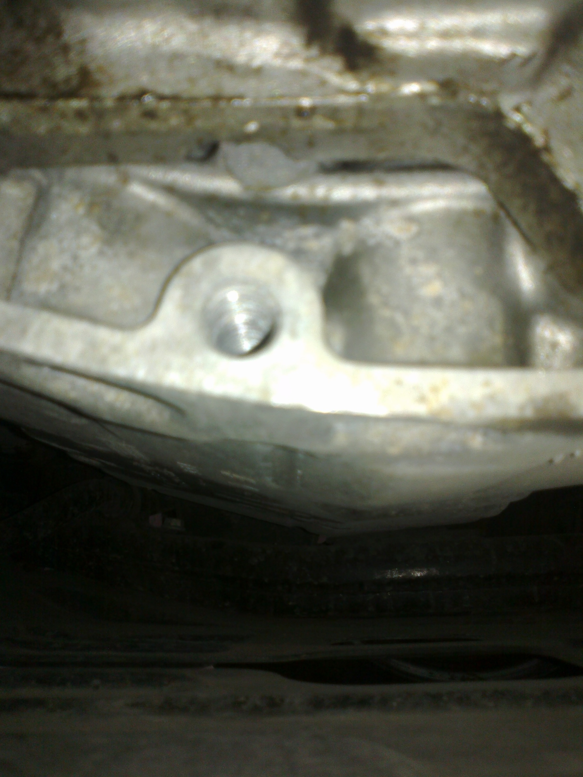

Сегодня менял резину, пока колеса были сняты осматривал двигатель. В общем нижний правый болт, которым АКПП крепится к двигателю, был в моторном масле, а на защите под ним масляное пятно. Неужели сальник коренного подтекать начал, это гарантийный случай и как долго будут устранять? И как долго можно ездить, хотел совместить визит к ОД с проведением ТО.

Впрочем не исключаю что это прокладка картера засопливилась.. записался на диагностику, по результатам отпишусь

Быд у ОД, результатов нет, откуда течь не определена, кроме того течь обозвана "запотеванием" на онсновании чего отказано в ремонте и предложено ездить дальше

Я бы заехал на "яму", снял защиту и глянул что там течёт.
Картерную крышку можно попробовать аккуратно подтянуть, а вот если, например, потеет(течёт) сальник привода, что достаточно распространено у переднеприводных авто, то однозначно долбать дилера - это гарантийный случай.
