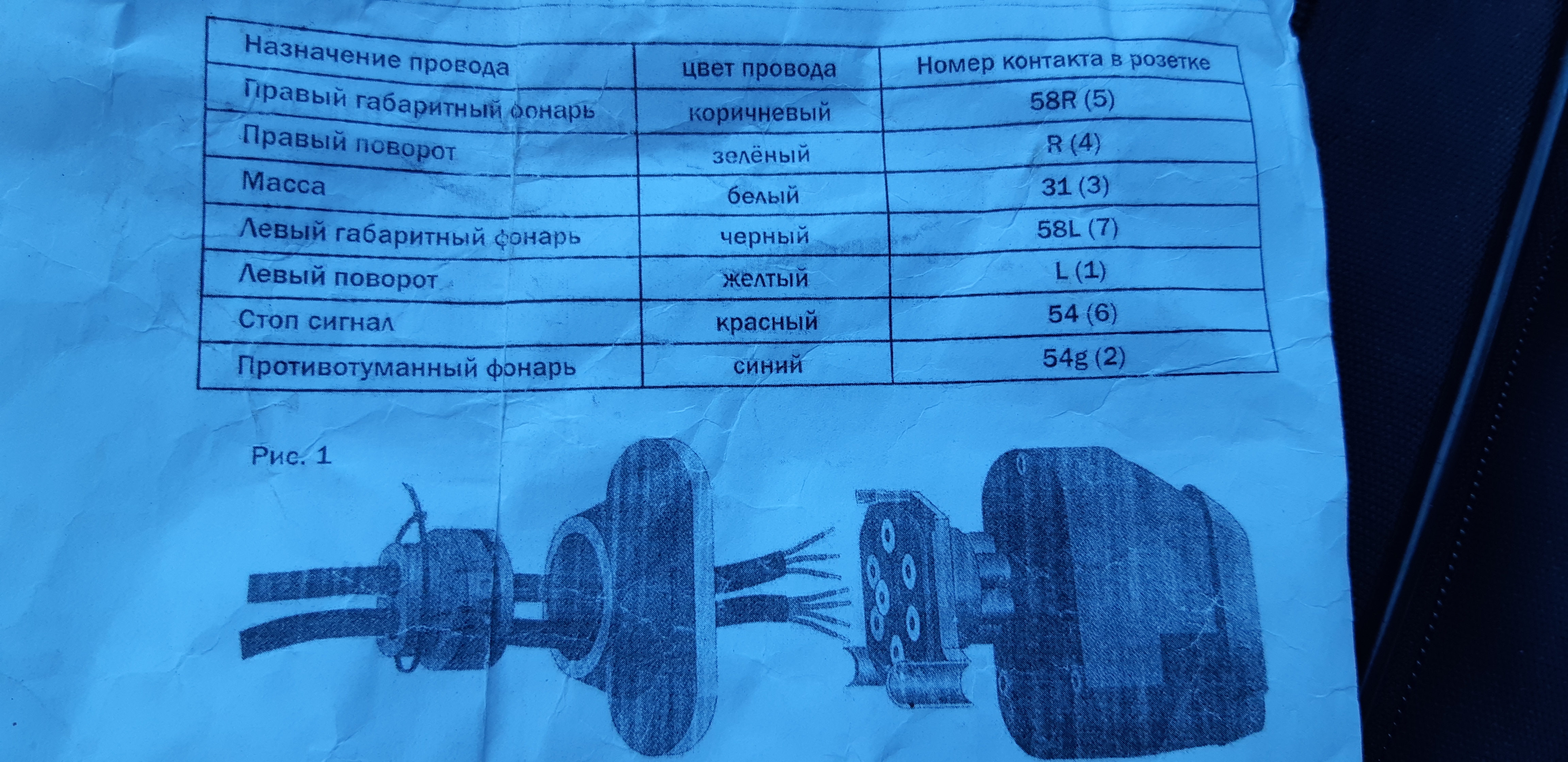

Не могу найти схему подключения проводки фаркопа. Может кто подскажет, где почитать?

https://www.mnogofarkopov.ru/origina...er-105010.html оригинальные провода для фаркопа

Сообщение от Константин1982 Посмотреть сообщение
Здравствуйте Всем! Наконец-то купил Дастера! Нашёл все-таки! Хочу поблагодарить всех кто принимал участие во время моих поисков! Машина зелёная, Пробег 54 000. Комплектация простенькая - экспрешен. Перегнал из Владимира в Сургут. Эмоции только положительные! Знал бы раньше, что существует такой авто, давно бы купил. Ещё раз всем огромное спасибо!!!
---------- Сообщение добавлено в 19:30 ---------- Предыдущее сообщение размещено в 19:28 ----------
Это от фаркопа трейлер...
Последний раз редактировалось Лис; 16.01.2019 в 20:28.

Уважаемые Клубни. Константин спрашивает,как самому спаять блок согласования,для фаркопа. И у него рестайлинг.

Я бы лучше заменил лампочки в прицепе на светодиодные, не ломал голову с блоком согласования.
---------- Сообщение добавлено в 03:57 ---------- Предыдущее сообщение размещено в 03:55 ----------
Так же дайте ссылку (не умею я с телефона), на тему,где речь о люфте капота.
Спасибо.
Для Константина, если у него до рестайл то блок согласования не нужен.
Для рестайла:
Я планировал собирать блок согласования сам... Делать собирался так:
три реле, питание "+" от пассажирской розетки. На габариты "+" на прямую, на левые поворотники одну релюху, на правые вторую, на стоп сигнал третью. Сигнал управления реле брать с проводов ламп. Питание на лампы прицепа, через контакты реле от пассажирской розетки...
А вообще в инете много схем... Можно к схеме добавить диоды...
---------- Сообщение добавлено в 12:00 ---------- Предыдущее сообщение размещено в 11:57 ----------
Вопрос снимается.
А если необходимо будет не свой прицеп буксировать? Гори ЭБУ синим пламенем???
Не думаю, что хороший совет. Да и универсальный блок согласования стоит около 2000р. Замена ламп в ту же сумму выйдет, ну мож. чуть дешевле...

Сегодня разговаривали с установщика и фаркопов, они на Дастер устанавливают по схеме : левый габарит, левый поворотник от левой фары. Остальное от правой. В прицеп ставят на поворотники лампы по 10 Вт. (30 РУБ ШТ.) Блок согласования не ставят. Фаркоп сегодня установил, завтра буду электрику подсоединить. Потом отпишусь, как работать будет.
---------- Сообщение добавлено в 20:17 ---------- Предыдущее сообщение размещено в 20:15 ----------
Стоимость фаркопа 4200+500 (проводка)+60 (лампы) =4760 руб.

Мир всем! Электрику фаркопа подсоеденил без блока согласования. Поменял две лампочки на поворотах в прицепе. (по 10 Вт). Все вроде в порядке работает.
