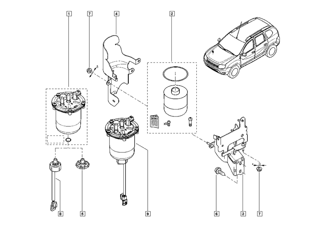

NEW Дастере 1,5 К9К 109 л.с. фильтр топливный стоит другой.
этот номер дали по VIN официалы 164002670R
Далее номер картриджа 164037803R он же MAHLE KX338/26D
и Важно , что иногда, Вам понадобится уплотнительная резинка под крышку,
тогда надо брать KX338/28D
И он же картридж 164033646R взято с https://www.drive2.ru/l/10128158/

а на фазу 1 можно такой вкорячить?
Старый 27.05.2016, 13:19   #3
Сообщений: 3,065
может кто всё же в курсе?
можно его поставить?
по физическим размерам влезет?
по степени фильтрации подойдёт?
топливные системы разные - форсунки разные. форсы от фазы 1 умрут от такого фильтра ИМХО.

Степень фильтрации для делфи 2мкм для сименса 5мкм.
Хотя встречал в интернете мнение, что 2мкм для делфи сильно преувеличено и реально там 5мкм, но чего то не хочется проверять на своем, тем более есть нормальный фильтр от делфи за 1500-1800р который можно менять раз в 20тыс и не париться.

Где то были требования топливной сименса в 5мкм, думаю к фильтру требования те же.

Подскажите кто нить ставил такой фильтр?

Сообщение от flagman Посмотреть сообщение
Подскажите кто нить ставил такой фильтр? FILTRON PP 988/3
В этом деле кроить не стоит.
Есть проверенные многими Delphi HDF954 или (проверенный на моей памяти одним пользователем, но много раз) KNECHT/MAHLE KL781.
Оба стоят около 1500р. Предпочтительней первый.

Я так понял что фильтр с Ф1 на Ф2 не подходит?
Тогда подскажите какой все таки фильтр на Ф2
