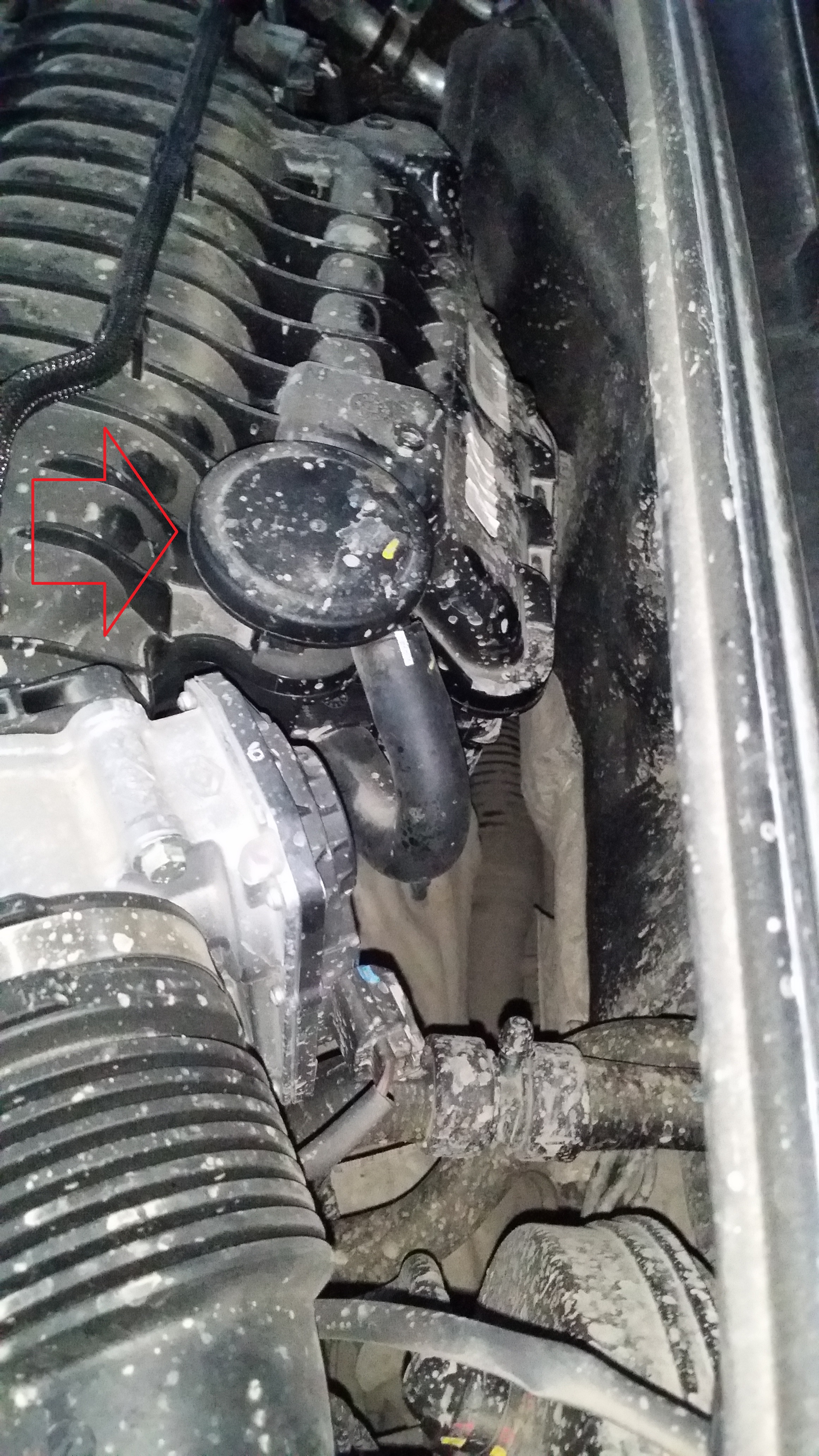

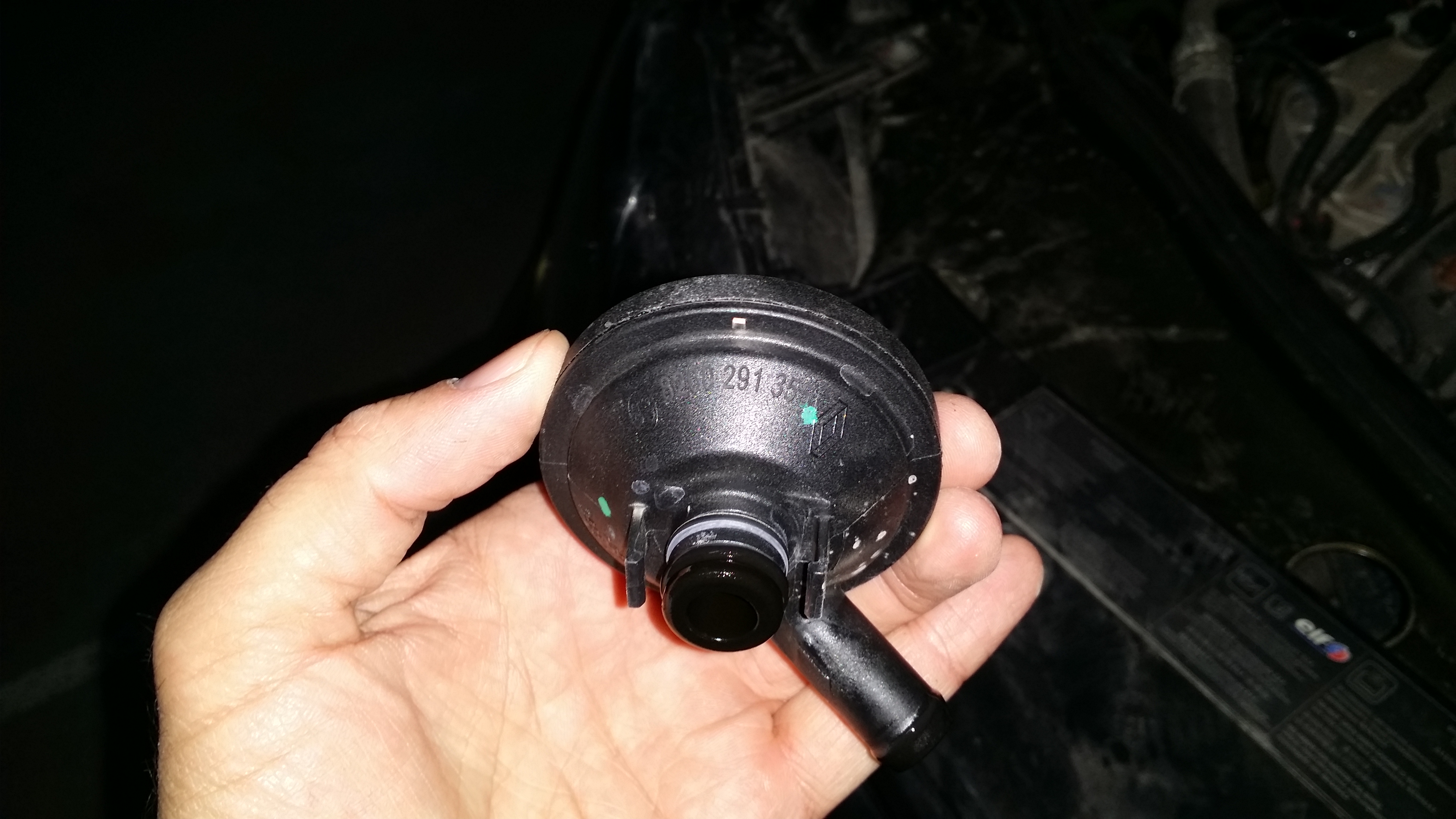

Оказывается, этот косяк устраняется у старых моделей Рено с F4R установкой нового клапана, если у строго повреждена мембрана: номер детали 8200291355.
Ниже фото этого клапана на нашем авто:
снял клапан, посмотрел номер — да, 8200291355
Подул в него и наоборот- если из него тянуть воздух, из бокового отвода и заткнуть нижний — то клапан закроется и будет держать, если убрать палец с нижнего. Если наоборот — тянуть воздух из нижнего, заткнуть боковой, то то клапан вроде закроется, но держать не будет.
Судя по описанию (спасибо hoshikuzu), клапан работает правильно:
Попробовал аккуратно разобрать ножичком — не поддается. Поставил на место.
(Прежде чем ставить, попробовал завести без клапана — не завелась, причем получил желтую "пилу" и значок ESP, которые удалось погасить только после скидывания клеммы с аккума).
Пока думаю, что делать дальше:
— ехать и пилить мозг ОД
— купить за 3500 руб новый клапан 200291355 и поменять "наобум"
— забить…
завтра поутру будет холодно, около 0. Заведу, дождусь "скрипа" и попробую постучать, покрутить этот клапан, т.к. он очень свободно сидит в отверстии …
PS: Одного не пойму почему звук этот идет с определенной периодичностью...

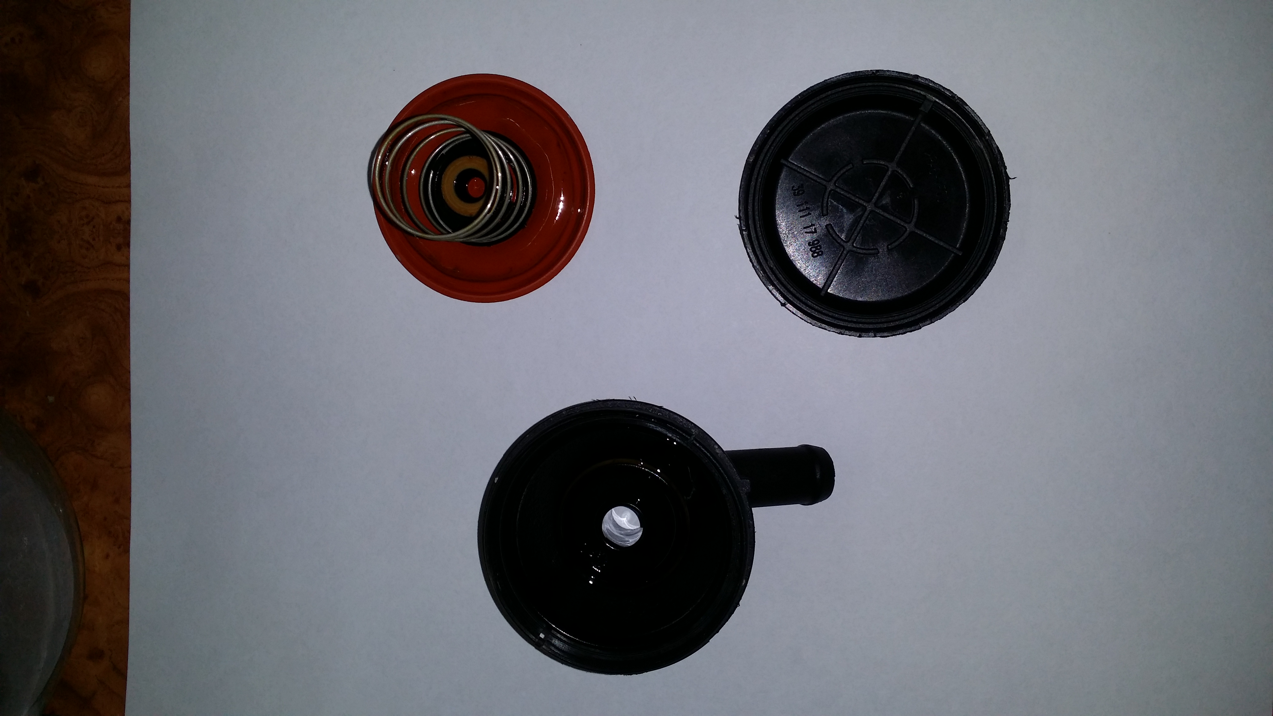

UPD:
РАЗОБРАЛ: мембрана целая, как новая, все чисто, чуть-чуть масла. Промыл все спиртом 96% , протер, собрал и поставил на место )
ВЫВОД: причина звука НЕ в состоянии клапана и мембраны в нем! Возможно, конечно, какой то дефект в материале мембраны. Если был косяк в сборке (хотя там все просто, сложно накосячить) — я все "перебрал".
UPD: сегодня с утра завел, поднял обороты до 1100-1500. Ни на месте, ни в начале движения никаких звуков нет. Правда, температура уже +4 у нас…
В общем, буду дальше наблюдать… Может и помогла разборка-чистка- сборка клапана (как для Калаша прям…)

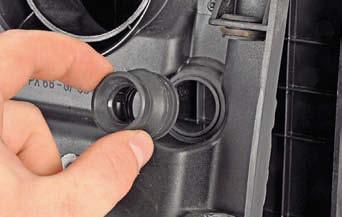

2 года тоже самое, как только температура снижается примерно меньше 5 гр. по утрам начинает подвывать, чем ниже тем дольше. Я тоже поначалу грешил на гидроусилитель и не обращал внимания, но могу тоже поддакнуть - а тут вончаво Но кроме неприятного звука ни чего за это время не случилось - машина проехала 60000 км.
А разве на Дастере дорестайле есть этот клапан? Есть резиновая уплотнительная втулка в соединении корпуса воздушного фильтра со штуцером (системы вентиляции картера) крышки головки блока цилиндров...
Вложение 73920
Вложение 73921
А ведь правда нет! Но звук похожий есть.
На дорестайле стоит маслоотделитель (сапун) 8200062945. Оказывается двигатели на рестайле более модернизированные и сложнее.
