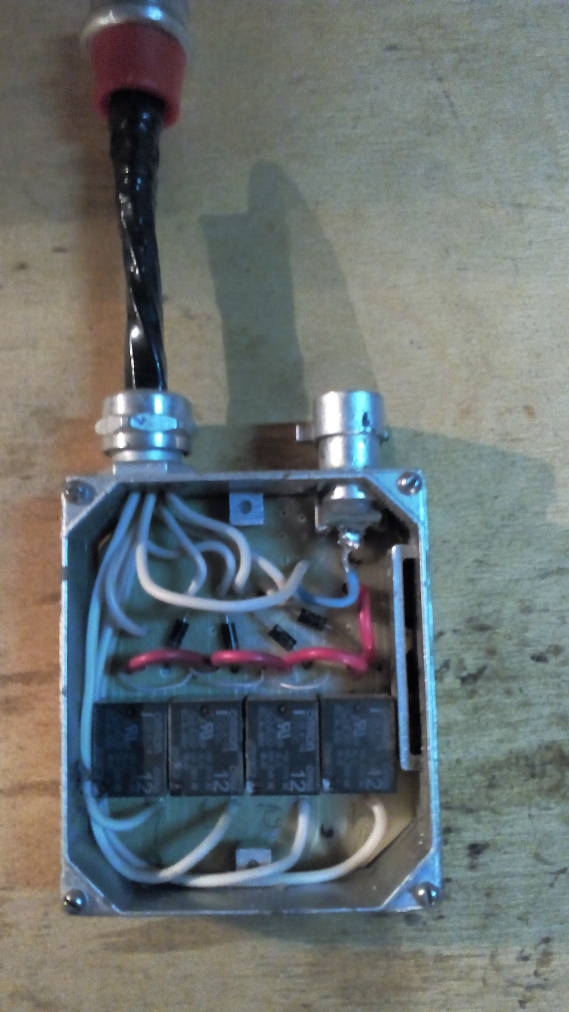

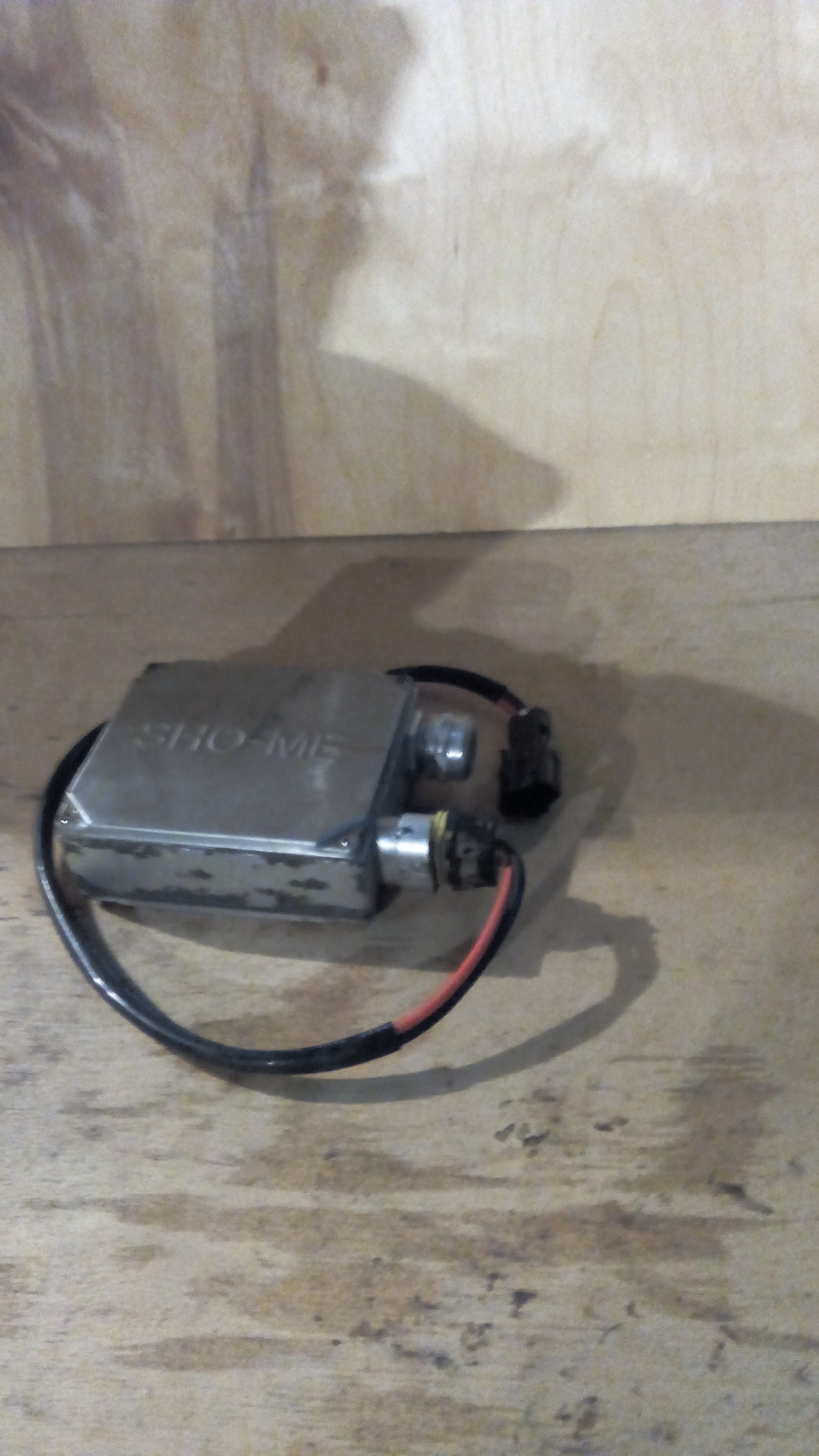

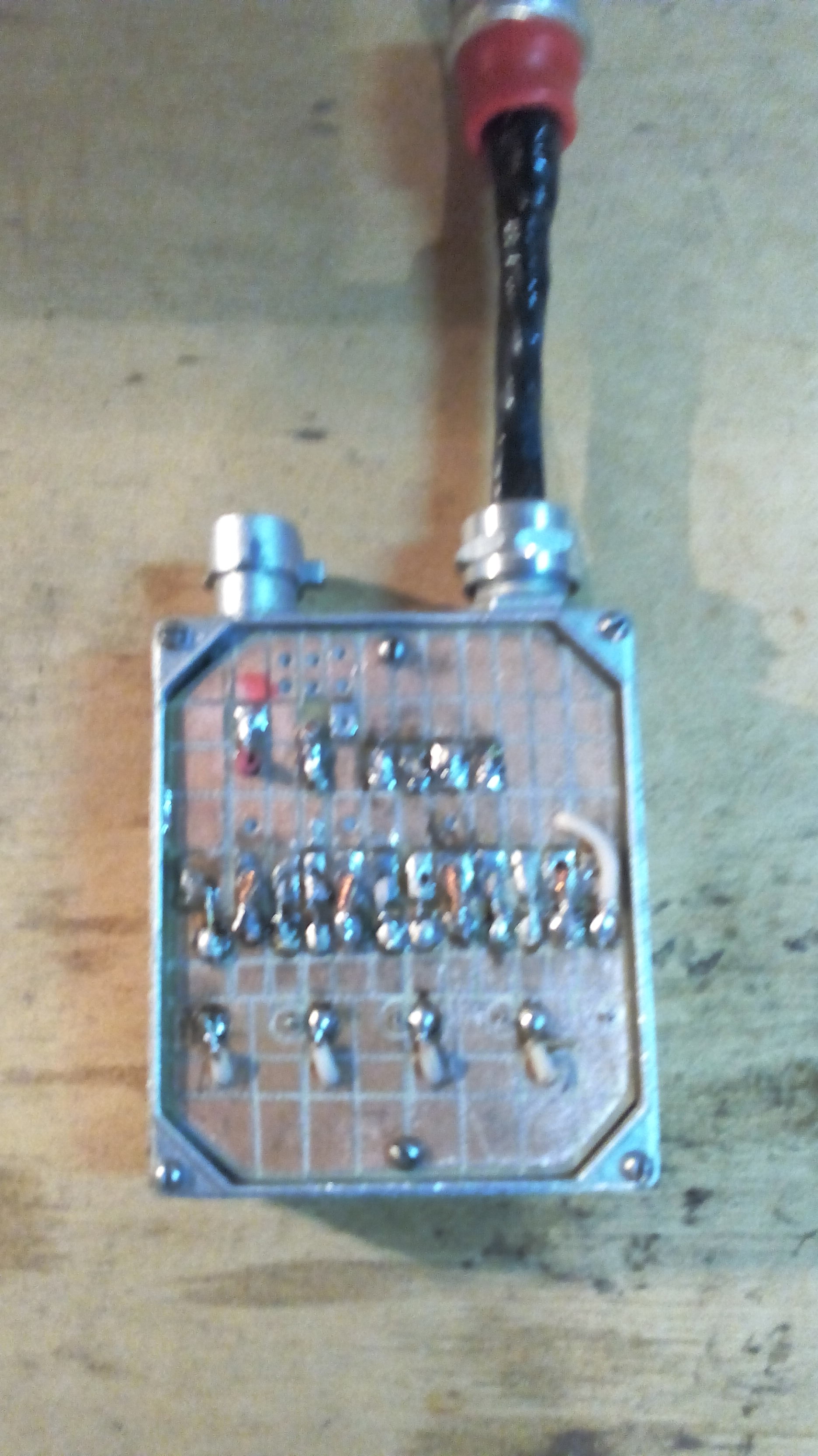

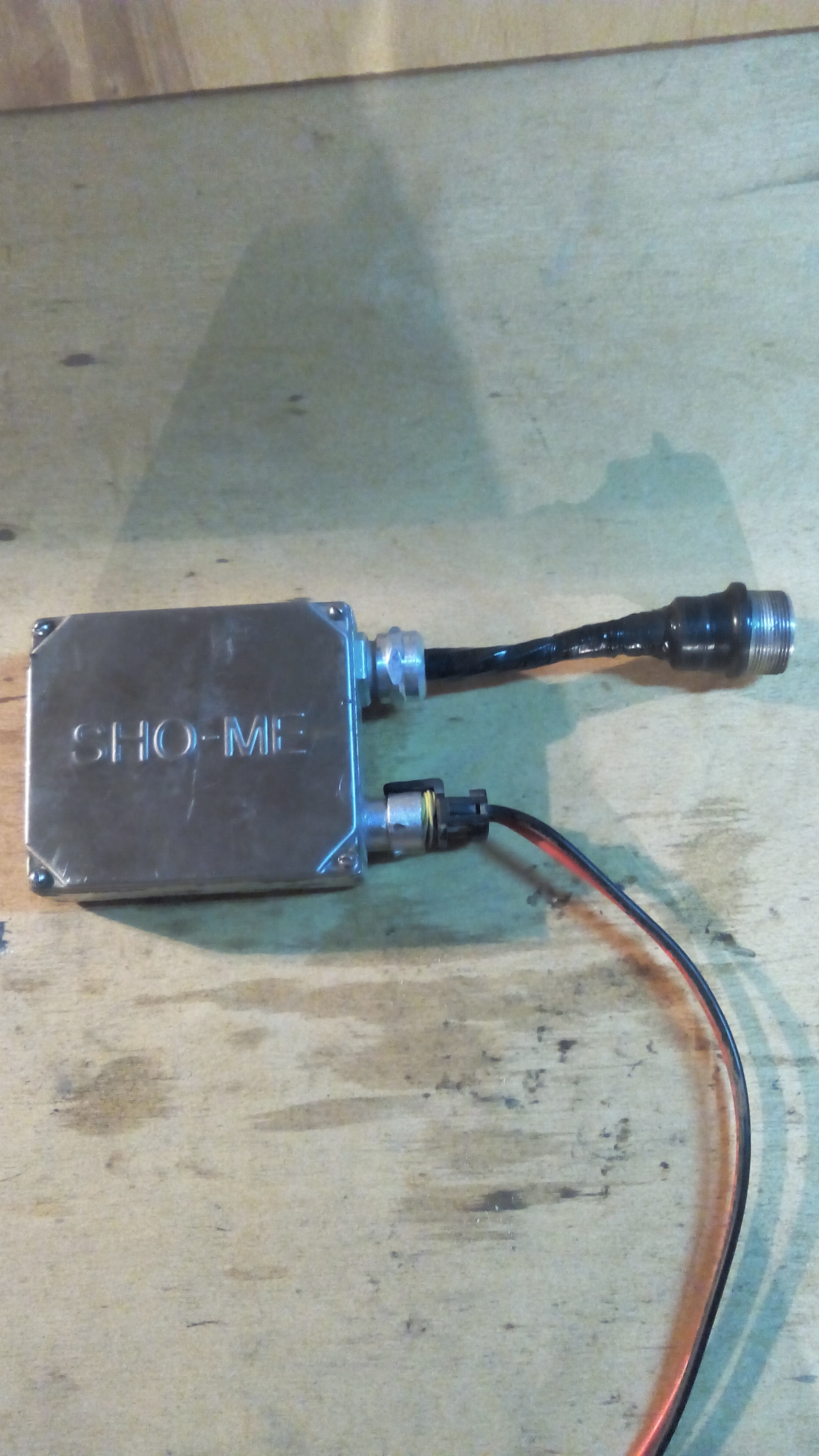

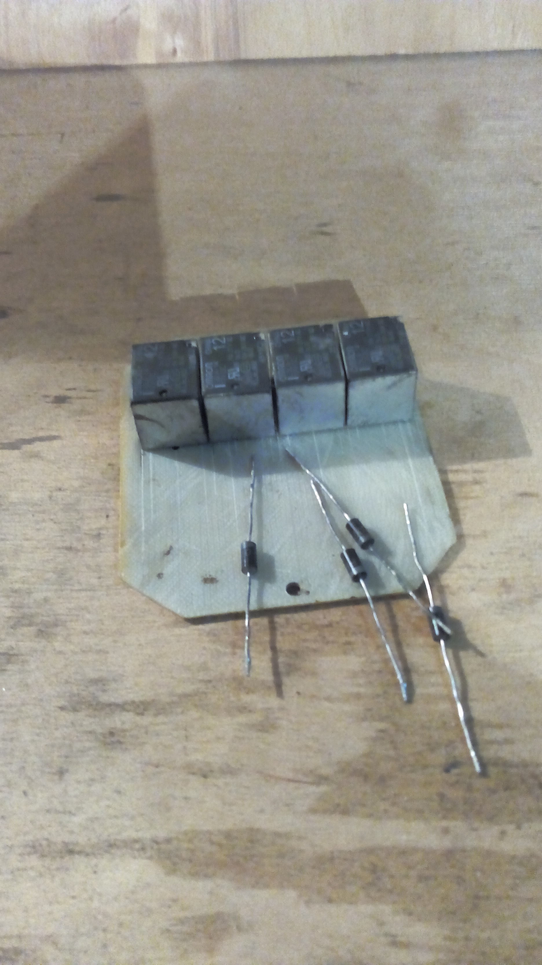

*Модуль соглосования…
Ни кому не секрет, что Нки напичканы электроникой и из-за наличия CAN шины НИ ЧЕГО просто так не поставишь!
Купил тут себе фаркоп, что бы прицеп не простаивал и решил проверить — действительно ли CAN на все это ругается?! Просто мне сказали в магазине, что для моего авто — при подключении фаркопа, нужен будет адаптер связи, стоимостью от4200 до 5900руб. Так как при стоимости еще фаркопа в 6000руб. меня это не устраивало. Решил проверить!
Проверил — ругается! Либо на некоторое ошибку выдает, либо вообще гасит штатные фонари.
Делать не чего, но тратиться не охото! Решил собрать своими руками. Дело то не сложное! Может покупной и на электронике собран, но смысл то один — управление линиями за счет низкоомного считывания. Поэтому, вытравив плату — собрал все на релюшках, с развязывающими диодами.
Так же, за счет обратной связи по проводам, управляющую массу пустил через прицеп, в резулбтате чего питание на розетке появляется только при подключенном прицепе!
А всю эту сборку засунул в корпус от сгоревшего блока розжига ксенона и вот что вышло… (фото)
Сей девайс сейчас стоит на авто и исправно работает!

Разрешённые типы файлов: doc docx gif jpeg jpg pdf png txt zip
CAN обходчик.pdf (33.9 Кб)

Четыре диода и четыре релюхи в коробке за 4000р!!! Жесть
Может лучше в Дом Пионеров сходить?
Дешевле спаяют

Сообщение от sdenek Посмотреть сообщение
А точно плата травилась? Судя по 4-й фотке - похоже на прорезывание...

да прорезал,травить долго
