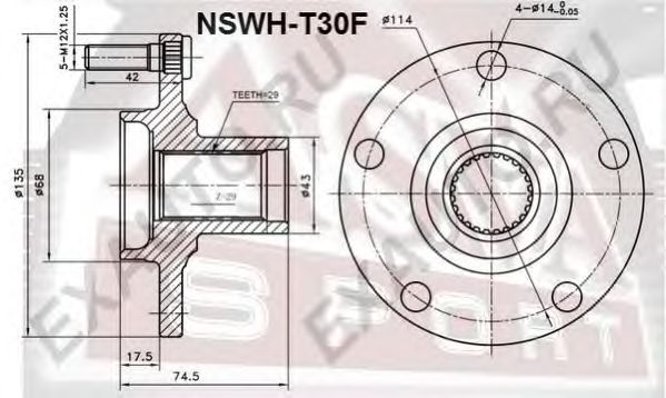

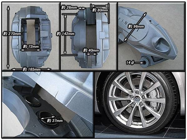

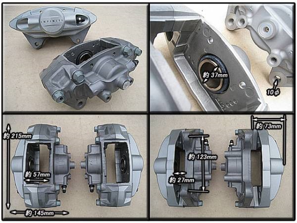

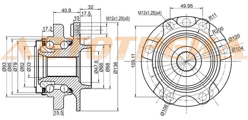

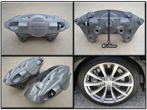

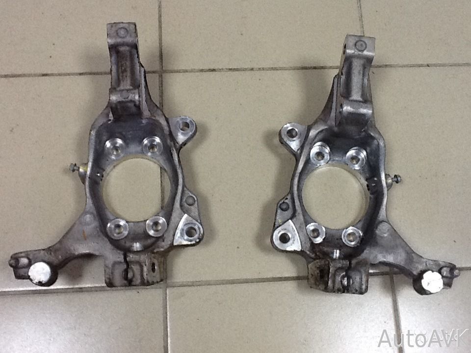

Представляю на общее обсуждение свой вариант, на который навел меня Александр (Регас). Его проставки от инфинити, они же от ниссан мурано и рено колеос и навели меня на улучшение тормозов нашего дастера.
Во первых передний тормозной диск практически в один в один с нашим дастеровским двухлитровым. Но диаметр его больше, вместо 280мм целых 320мм. Все посадочные и прочие размеры совпадают, кроме двух не принципиальных. Общей толщины на 2мм и внутреннего, который тоже не критичен. Далее если посмотреть на кулак дастера и инфинити-мурано, то возможно совпадают отверстия под крепление тормозного суппорта. Причем суппорт от Мурано двух поршневой. Здесь надо мерить точно и в этом загвоздка, так как точных данных я не нашел нигде.
Теперь, если этот размер окажется одинаковым, то приобретаем все суппорта на разборе(новые стоят нереальных денег), покупаем новые тормозные диски и колодки и колеса 17-18 радиуса.
Прилагаю немного фоток для ознакомления и ссылки на размеры торм.дисков дастер и инфинити-мурано.
Размеры диска дастер: http://whatszap.ru/autoparts/renault...t111505;s10132
Размеры диска инфинити: http://whatszap.ru/autoparts/infinit...t111505;s10132
Любой тюнинг требует затрат, но хорошие тормоза для дастера не помешают

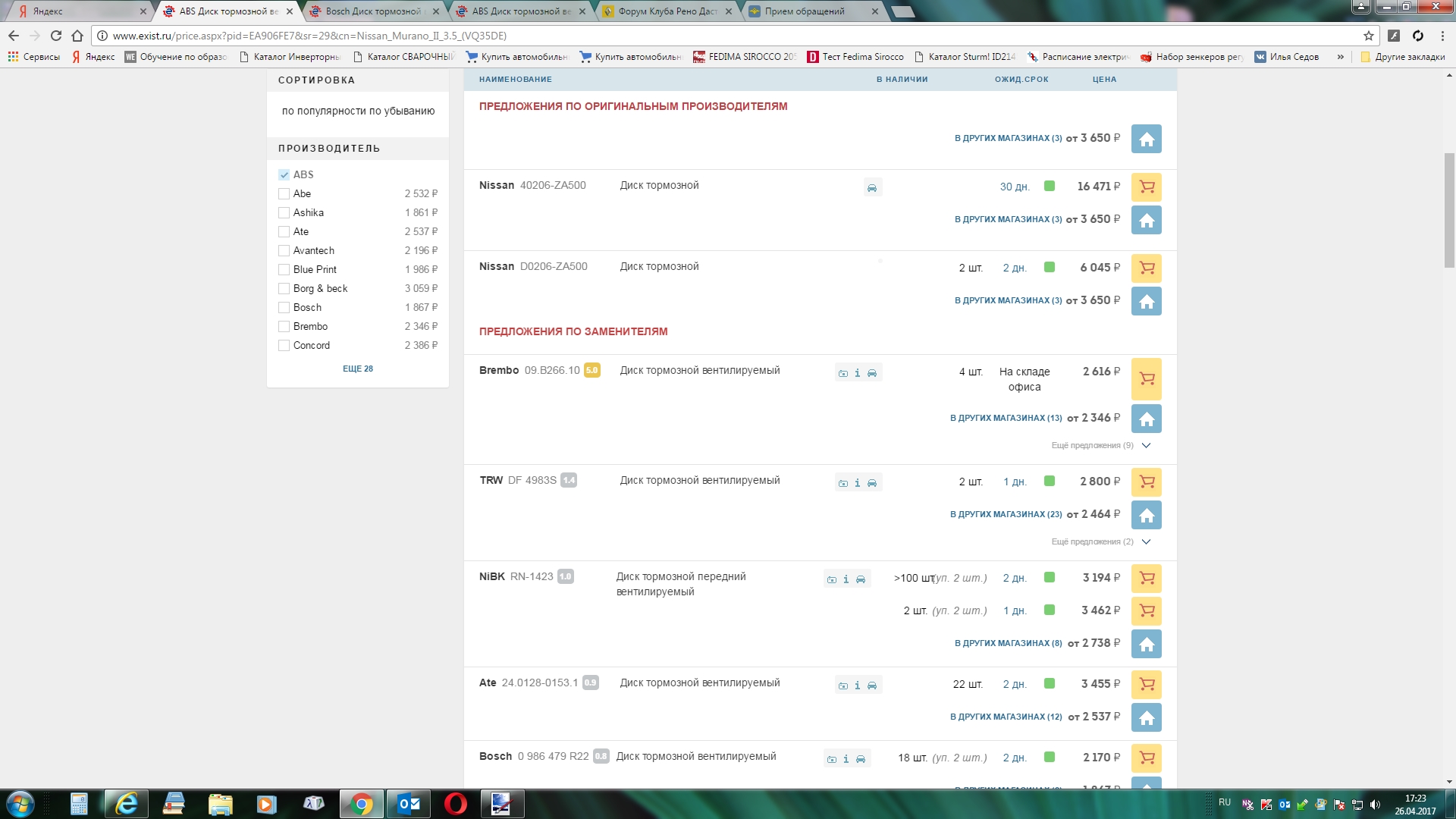

Тут главное, цена вопроса
Суппорта на разборе по 4т.руб. Рем. комплекты резинок суппортов на экзисте по 200-300руб.
По поводу задних, я думаю лишние это и уже значительная переделка конструкции. И у нас не турбо дастеры, а передних тормозов иногда не хватает, если идешь гружённый. Причем как раз наладить слаженность работы задних тормозов намного сложнее чем передних.
Плюс на диски ещё 6т.р., если TRW брать.

Я бы брембо взял, немного дешевле. Но это всё-равно дешевле чем покупать"готовые хорошие тормоза EBC" и в дальнейшем при эксплуатации.
Но пока это разговоры, надо мерить крепление суппорта. Регас бы помог замерить на Колеосе. Но сейчас у него уже нет его.

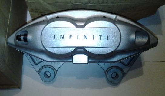

Полностью с тобой согласен, нахватает передних стоковых тормозов.
Заменить на хороший бренд не проблема.
Найти бюджетный вариант из комплектующих это вариант.
Супорта последних версий Инфинити Fx, хороший и дорогой вариант надо мерить.
Супорта Ниссана не лучший вариант, забивается грязь в пазах скобы и колодки подвисают.
Приходится чистить пазы скобы ещё в половину до замены, сами супорта эффективны,но не самые лучшие, чаще требуется чистка и резиновые чехлы летят как на зубилах.
Если крепёж к скобе подойдёт то как вариант и размеры.
http://www.jbt-brakes.ru/node/1888
на авито поискать, вот один из вариантов если за 4шт то можно вскинутся, найти только передние.
https://m.avito.ru/moskva/zapchasti_...g_m_1152844624

"Наш супорт около 90мм от посадочного места, к диску.
Если все подойдёт, то только болты придется Заказывать, у нас 12х1,25-32, там дырка 14.
Расстояние между отверстиями?, вроде как схоже, но можно попробовать одеть втулку, и в принципе на наших, тормозных дисках, суппорт финика будет сидеть, площадь колодок и диска как у нас.
К нашему диску еще могут понадобиться старые колодки, для проставок сняв с них тормозной покрытие, компенсировать 4мм толщину диска."
Это не мои замеры, а помощь Регаса.
