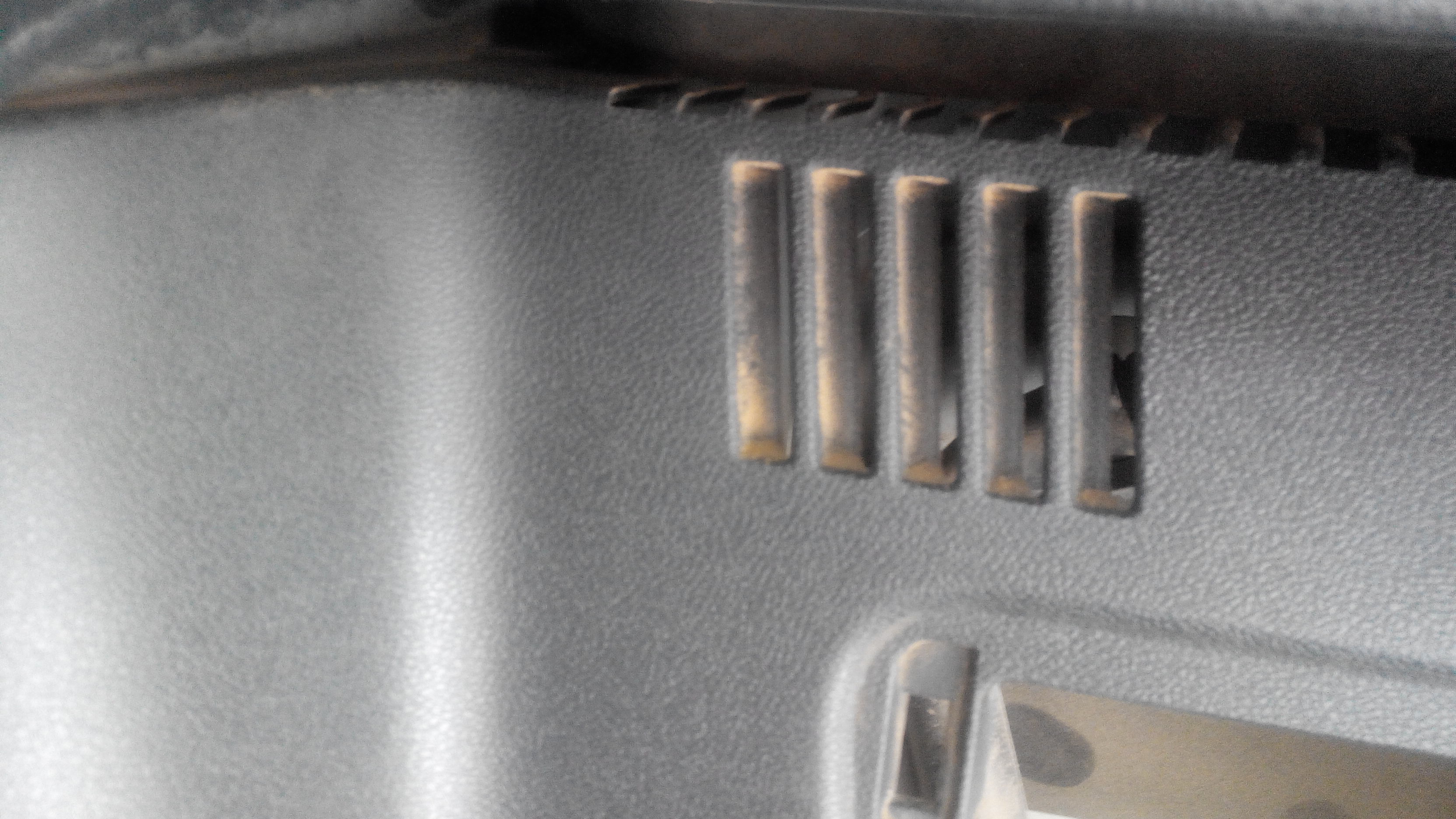

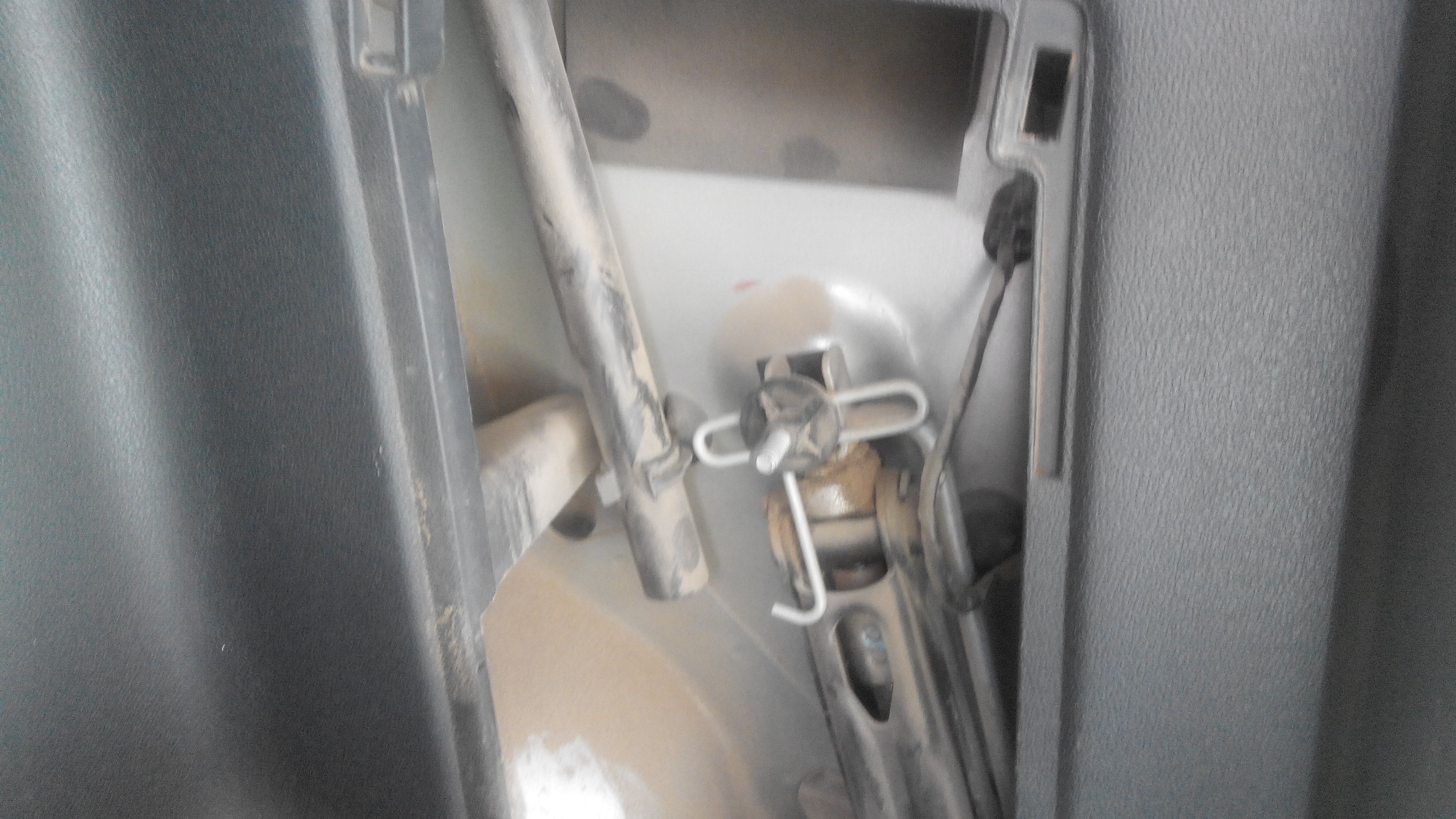

Старый 23.06.2016, 17:45   #5
Примерно так
Это я уже протер

Оу оу, на сколько мне память не изменяет такого у меня не было были, и тем более где воздуховод пластмассовый.
Старый 23.06.2016, 20:47   #7
Сообщений: 9,918
Походу реально с клапанами касяк.
Можно их заклеить.
Но тогда будет потом скапливаться влага в салоне. Потеть окна зимой.
Но летом пыли не будет....
п.с. Вот ща выругаюсь....@@@@@ О сколько нам еще открытий чудных готовит Дастерок... То у меня ссытся в салон, правда победил.. теперь пыль... Чего ждать дальше???? @@@@ , после чего снова грязно выругался....
Вариантов реально ДВА. Заклеить и жить дальше. Попробывать купить новые клапана, и ЭКСКРИМЕНТировать, тьфу..ЭксПереМентировать... Я бы заклеил. Ибо зимой всеравно с открытыми окнами езжу и печка херачит на всю
Можно их заклеить.
Завтра поеду по грунтовки.
Вот и попробовал бы заклеить перед поездкой - если пыли не будет, то проблема будет точно определена.
Старый 24.06.2016, 17:16   #10
Дастер -чудО машина. Сегодня ехал по грунтовке. Пыли в багажнике нет( хотя пылища стояла добрая). Загадка.
