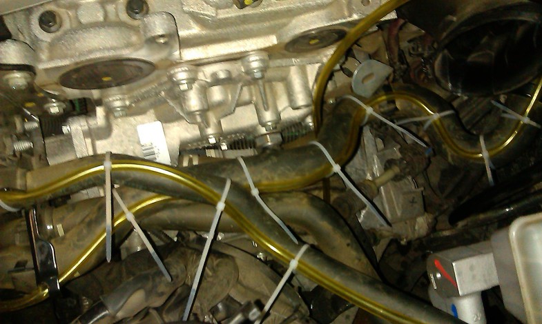

Съездил в магазин с утра.
Купил шланг омывателя, два тройника ( на всяк.случай) и начал великий "колхоз".
Сняли бачок и отсоединили трубку , одев на нее новый длинный шланг
Протянул вдоль моторного отсека к патрубкам печки и расширительного бачка
закрепил пластиковыми хомутиками
Пропустил штанг через резиновое уплотнение, проделав там дырку,
Перевернул шланги зеркально , от бачка в сторону упора капота и соединил трубку с тройником...
Прогрел мотор, трубки не плавятся, теплая жидкость идет на стекло, но площадь прогрева маленькая, потому и жидкость подается маленькое время, пару раз брызнуть хватает.. По эксплуатирую, не понравится - сниму.
денежные затраты 100 руб и час времени...
