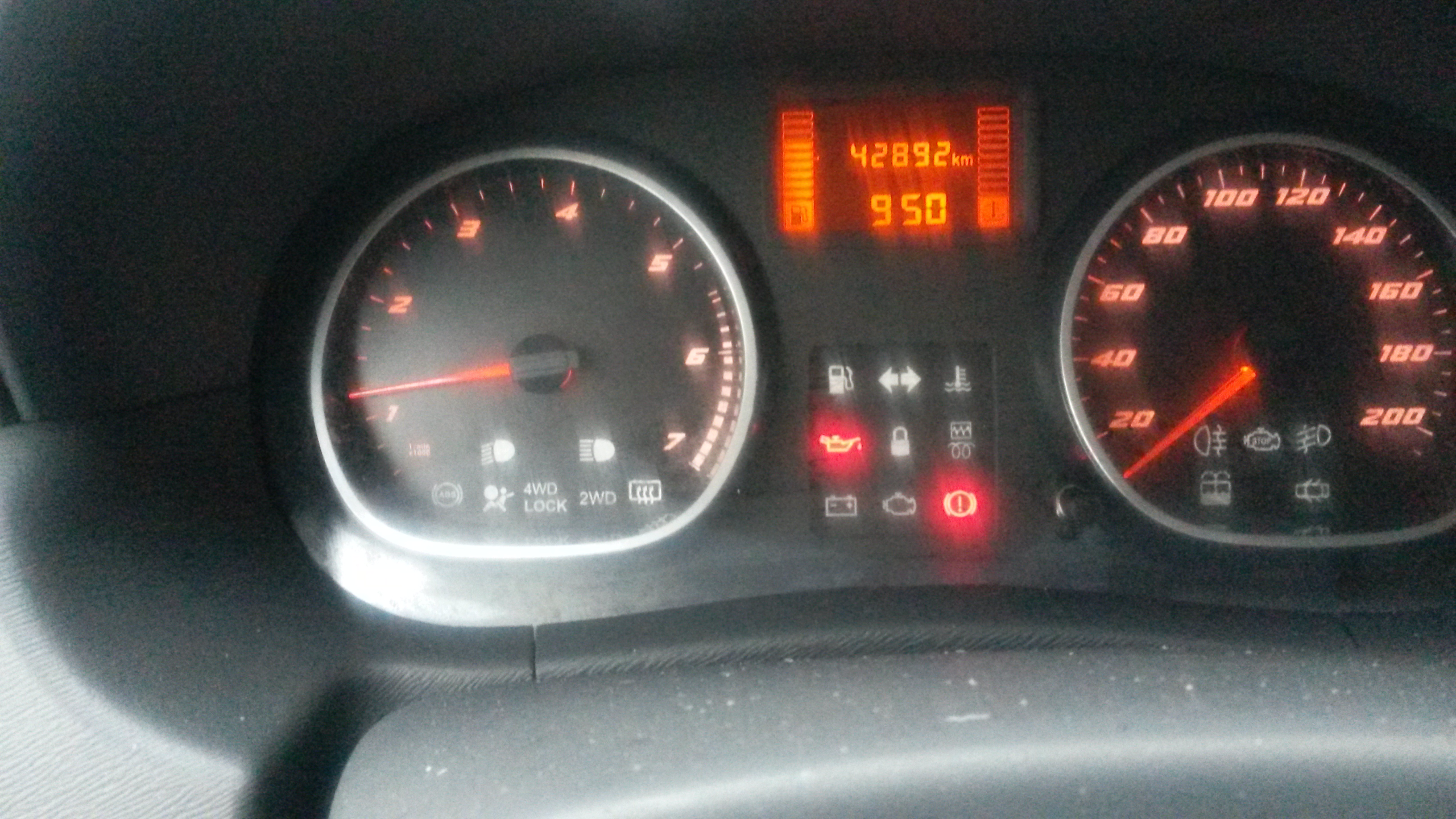

Утром морозец -17С
Завожу машину. Горит лампа давления масла на приборной панели.
Чуть газанул. Моргнула, но опять загорелась.
Взял фонарь, открыл капот, посветил вокруг, под машину заглянул.
Проверил уровень . На щупе норма.
Снова завел. Поработало минуты две наверно и всё погасло.
Вот такие дела. Думаю клапан залип в масляном фильтре.
Масло меняно 5,5 тыс. назад , но без фильтра.
Фильтр ( оригинал ) по сути отходил около 13000 км.
Масло Эльф Эволюшен 5w30

Игорь! С этим не шути. Даже если клапан, получается первых 5 минут движок пашет на сухую. Хорошо если просто датчик хандрит, такое тоже встречалось на моём веку , поморозу. Проверь давление при запуске механическим монометром. У тебя должна быть такая возможность.

Это первый раз. И последний. Машину на прикол. Масло с фильтром после праздника.
Сто пудоф фильтр мандил. Этот касяк не первый на Логан-клубовском форуме, пропадало после замены фильтра, прошу учесть чаще оригинального, на не оригиналах дешевых, проблемы как таковой нет, или народ не пишет )))
У меня это вообще первый случай, и я первый из моих клиентов, у которых бы это случилось на моей памяти

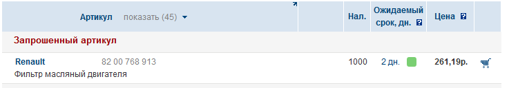

Это была такая попытка сэкономить 300 рублей (на цене фильтра)?
А смысл?! на фоне цены масла - слезы...
Ведь работа - халява, как я понимаю...

Сообщений: 9,919
Поясняю. Пробег 43ооо км
Масляный фильтр расчитан на замену каждые 15000 км, как и моторное масло.
Масло я меняю раз в 7500км. Масляный фильтр не менял с 30ооо км.
Прошел почти 13000 км. Замена с маслом должна быть на 45ооо км.
И дело не в экономии 300 руб. Дело в том, что регламентно фильтр отходит 15000 км
И у моих клиентов еще такого касяка не было.
Я сам первопроходец )))) так получается )))
Теперь думаю, что масло буду менять каждые 10ооо км, или буду по старой схеме..
Подумаю.

Утром было опять холодно. Около -20С
Сел, завел. Лампочка не мигнула даже. Всё нормалды.
Будем считать глюк оригинального фильтра.
Продолжаем движение вперед.
Старый 05.01.2015, 15:10   #13
Сообщений: 9,919
До работы не доехал еще. Просто вышел смести снег с машины, и просто прогреть, заодно подышать свежим воздухом....
Завел. Чуток помолотило, и лампочка давления опять замигала. На улице -8С
Чуток поддал газу до 1500-1800об. погасла. Отпустил, обороты стали 1100...
Опять мигнула и загорелась. Нажал газу и стал педаль держать около 1500-1800об опять погасло. Поработало три минуты примерно..
Отпустил газ. Лампа уж больше не загоралась.
После праздников меняю и масло и фильтр.
Старый 12.01.2015, 12:55   #14
Сообщений: 9,919
Купил оригинальный масл.фильтр. Поменял. Тут же лампа потухла.
На следующий день проблема ушла.
ВСЁ.
