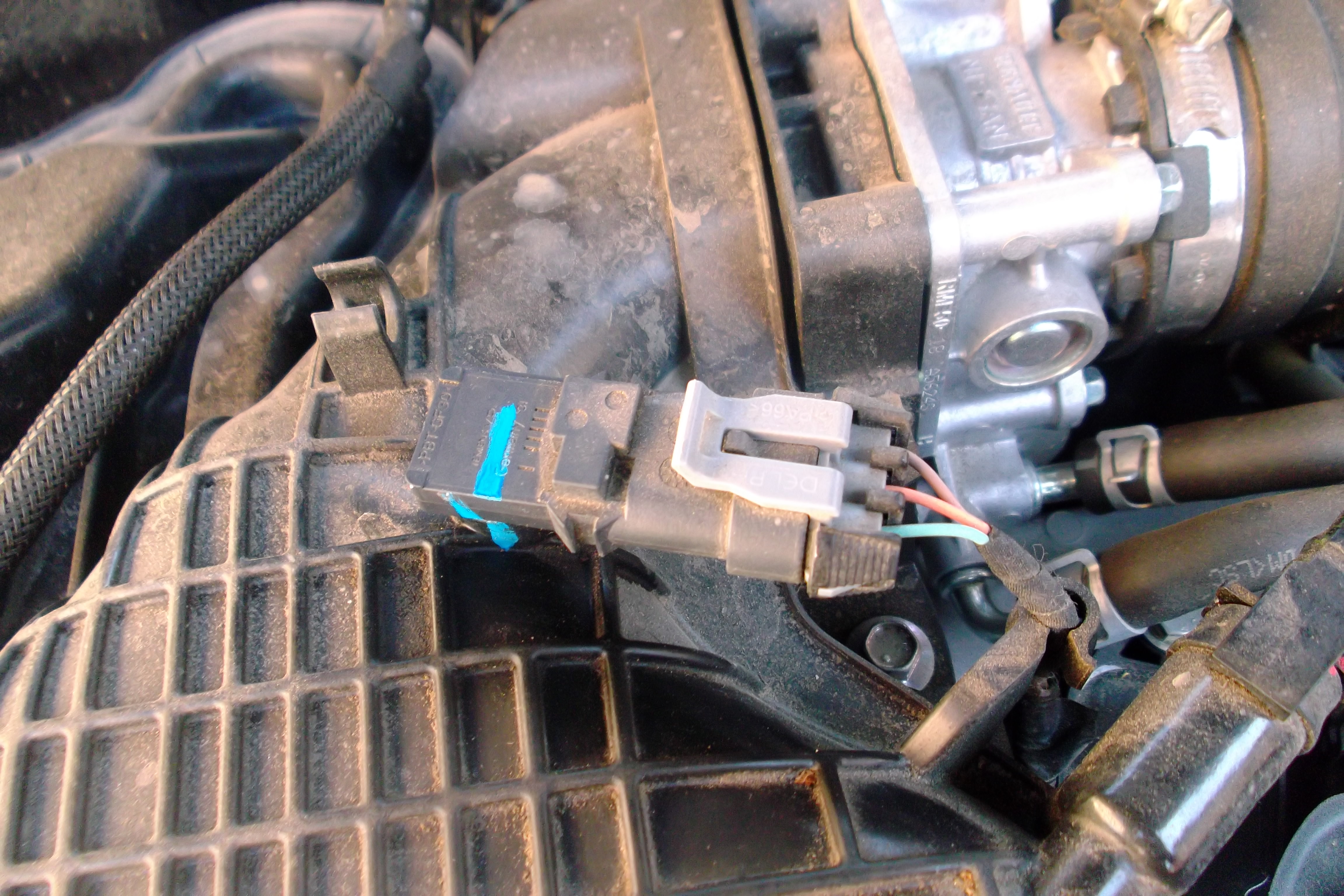

По умолчанию Датчик абсолютного давления во впускном трубопроводе
подскажите Датчик абсолютного давления во впускном трубопроводе шатается и маслит рено дастер 1.6 передний привод

polusov91, Присади его на герметик, и дай просохнуть. Только герметик бери не за 100 рублей, а например Dirko рублей за 350-400. Всегда им пользуюсь, отличный герметик. Только не забудь обезжирить.
---------- Сообщение добавлено в 13:36 ---------- Предыдущее сообщение размещено в 13:32 ----------
Так же этим герметиком уплотняю клапан фазорегулятора на 2.0. Все нормально на не скольких машинах включая свою. И не надо менять сальник.

а снять его можно? мне кажется там стоит одно резиновое колечко а должно быть два, я снимать боюсь поломать

Осторожно немного покачивая датчик тянем вверх. Не сломается там ни чего.
