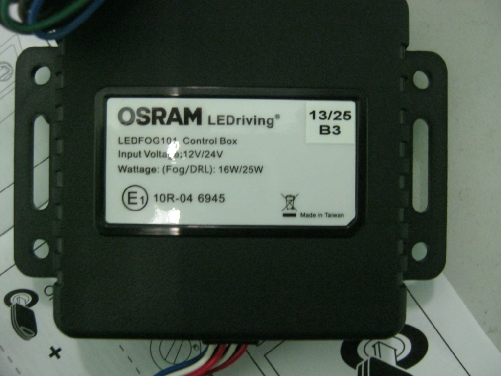

16Вт - противотуманки, 25Вт - ДХО

Сообщение от сова Посмотреть сообщение

Сообщение от VIKONT Посмотреть сообщение
Во сколько встали?
Год назад брал, стоили 9000р.
