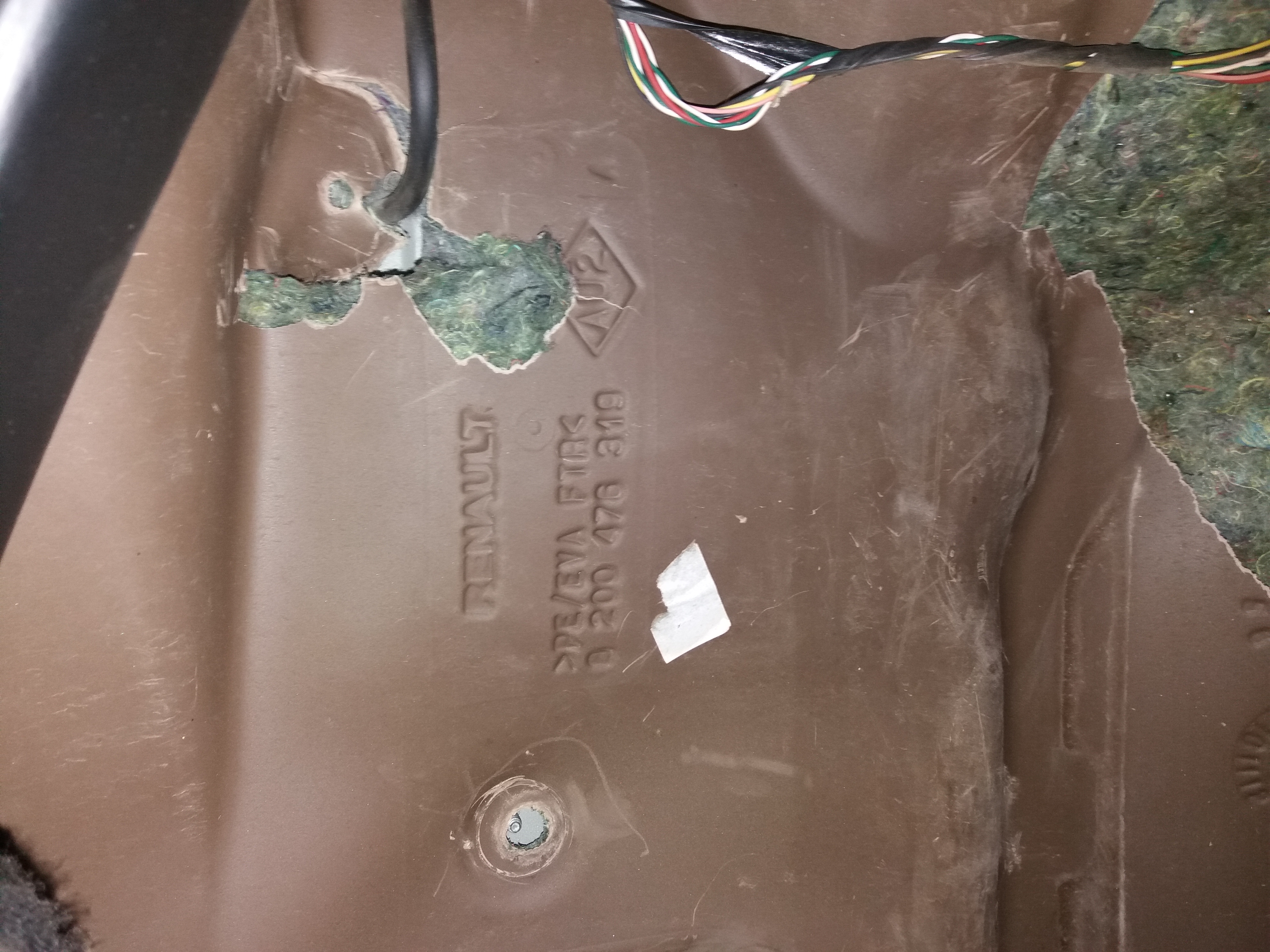

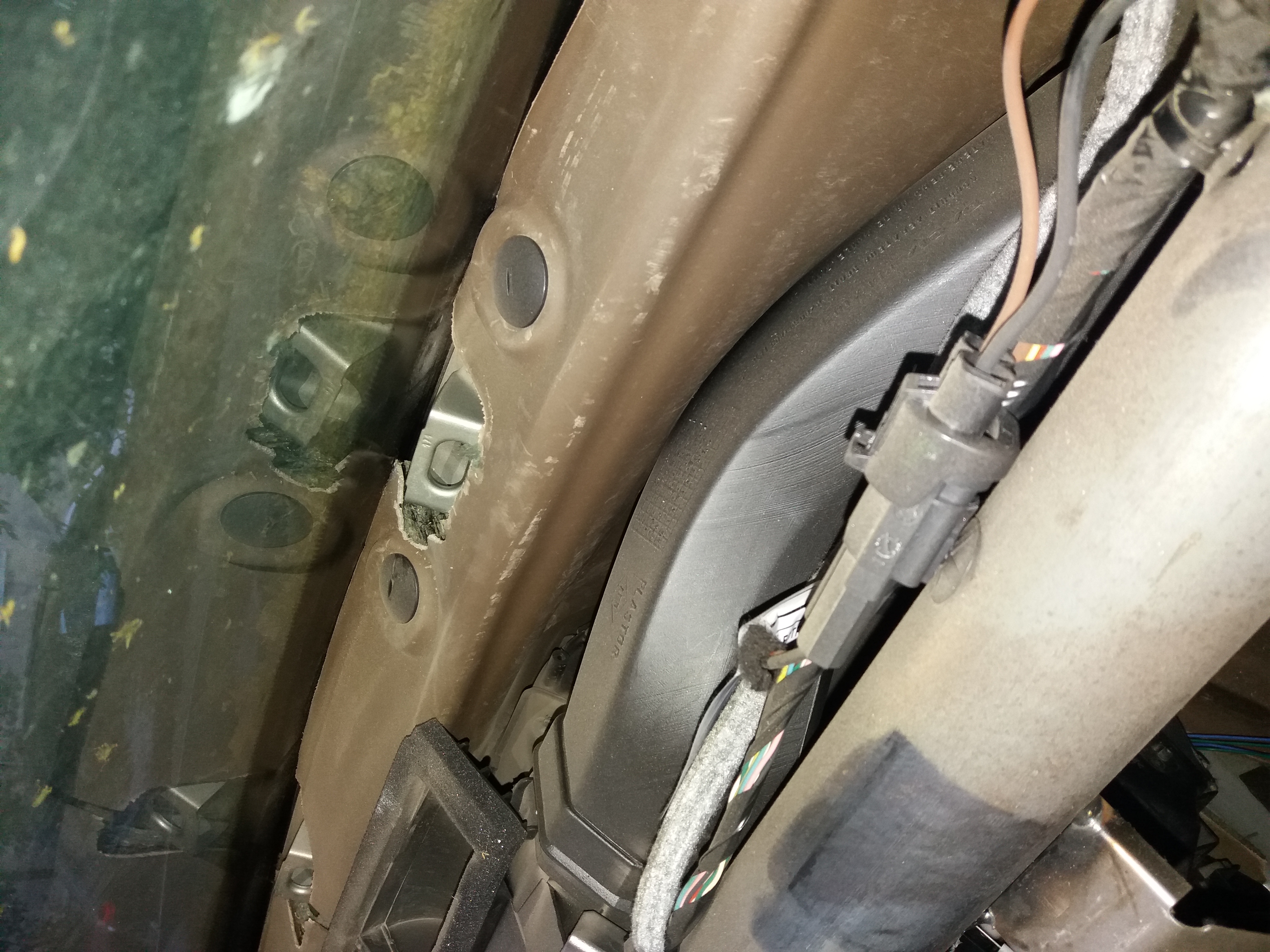

Появился запах в салоне дастера (1,6 бензин, ручка, без кондея) после 30 тыс. км, сперва не замечал, но запах стал усиливаться. К 50 тыс. запах стал раздрожающим!
Было не понятно чем пахнет: то ли жженная резина, то ли масло, то ли выхлопные газы, то ли сцепление, то ли тосол или антифриз, в багажнике был улучшитель бензина (хай гер) - думал на него.
... всю машину пролазил, все промыл, весь пол пронюхал - ничего не нашел - нет запаха, из дифузоров запах не идет когда вентилятор салона включаешь, а в салоне воняет!!
В жару запах усиливается, при похолодании тоже - когда печку включаешь.
...навождение ....
Глаза режет... Демоны вселились в дастер!
Около печки подстилка сухая и у пассажира и у водителя! Конденсата на стекле нет!
Снял торпедо, подстилку, а там ФИГНЯ коричневая с шумкой к стенке между торпедо и двигателем выстелена - И ОНА ВОНЯЕТ ЭТИМ - то ли масло, то ли жженная резина, то ли антифриз. Вся воняет: и вверху около стекла, и внизу около ног. Руками пытался отодвинуть, а она как высохший пластилин ломается, и с-ка воняет до тошниловки!!!
Видны капли антикора не высохшие, возможно антикор вступил в химию с этой коричневой хренью, может сама по себе воняет так сильно.
