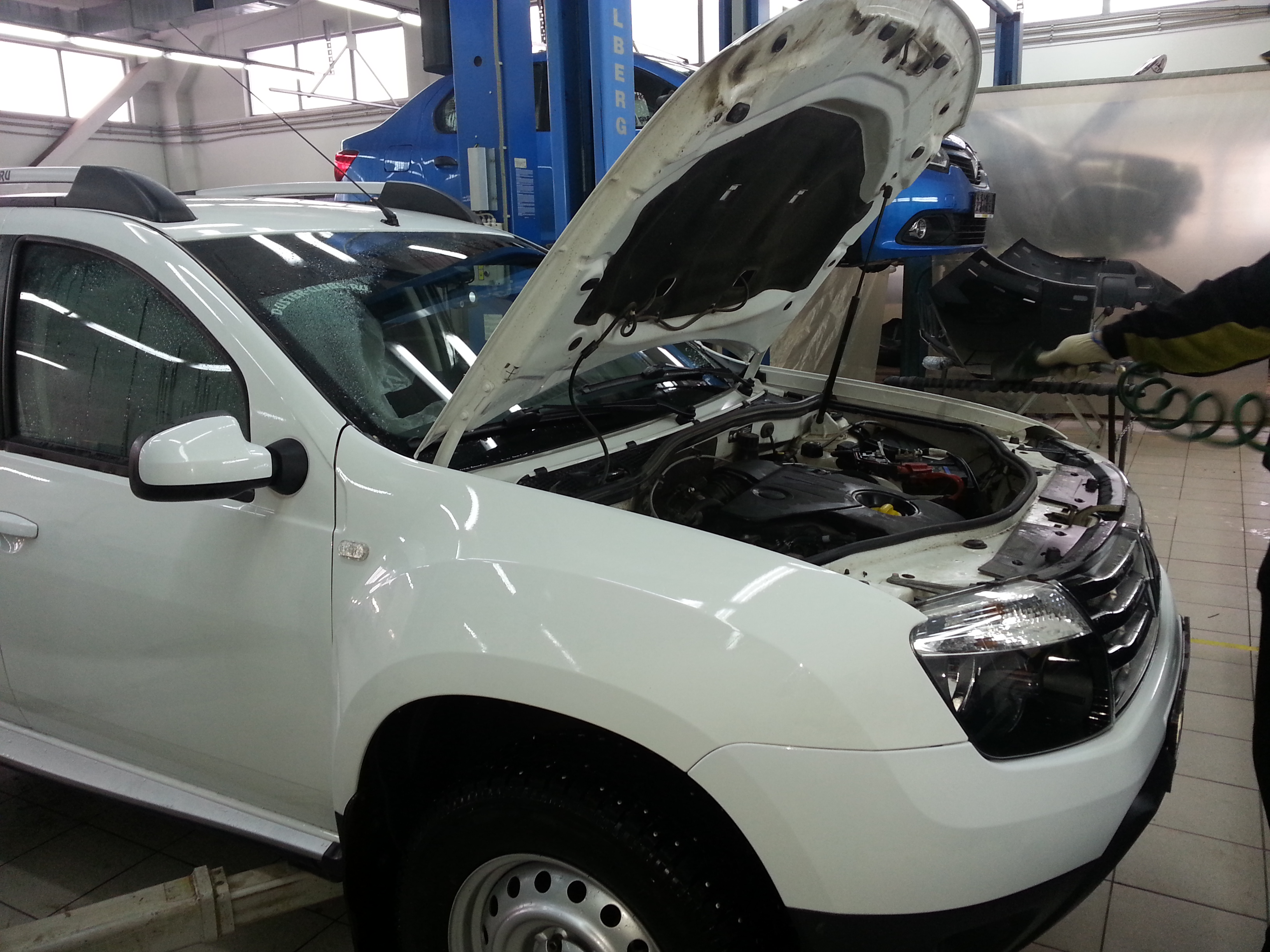

И так первые 10000 км позади, ТО1.
Сначала по благодарю ребят принимавших участие в этом процессе. Огромное спасибо:
-Евгению С., специалист по установке электронных систем, человек с огромным опытом знающий свое дело.
-Сергею самому опытному механику, все разъяснил и показал.
-Роману Р приемщик, очень серьезный человек, знающий и умеющий объяснять.
Спасибо инженеру по гарантии, к сожалению не запомнил его имя.
Первым делом протестировали топливный модуль так как алгоритм его роботы лично у меня вызывает недоумения. При приемке указал на проблему, и про течь из бака. Проблема известная здесь много раз обсуждалась, углубляется не буду вот фото
топливный модуль
показания при правильной работе модуля, поплавок в верхнем положении, может кому-то пригодится.
нижнее положение поплавка
Вот чем крепиться ТМ., зеленая прокладка, из-за нее возможна течь бака при полной заправке под горлышко. Закручивать необходимо аккуратно избегая перекосов и сползания прокладки!
Установили на место
Клубная символика на релингах))) (реклама)
Синий - масляный фильтр, кстати очень удобно расположен.
На стыке движка и КПП испарина, возможна течь коренного сальника из-за повышенного уровня масла. Место замыто и вытерто насухо, после 1000 км. необходимо показаться доктору Сергею наблюдаемся.
Если бак течет из-за модуля здесь будут капли ДТ.
Вот якобы сажевый фильтр - пустой бачек, обманка, (нет ни одного датчика)
Проверка уровня масла в заднем редукторе, должно быть вровень с заливной горловиной
Вот такое масло у нас в трансмиссии МКПП
А такое в движке
Обработка медной смазкой предохраняет от закисания диска к ступице.
Ну вот и все. ТО1 закончено.

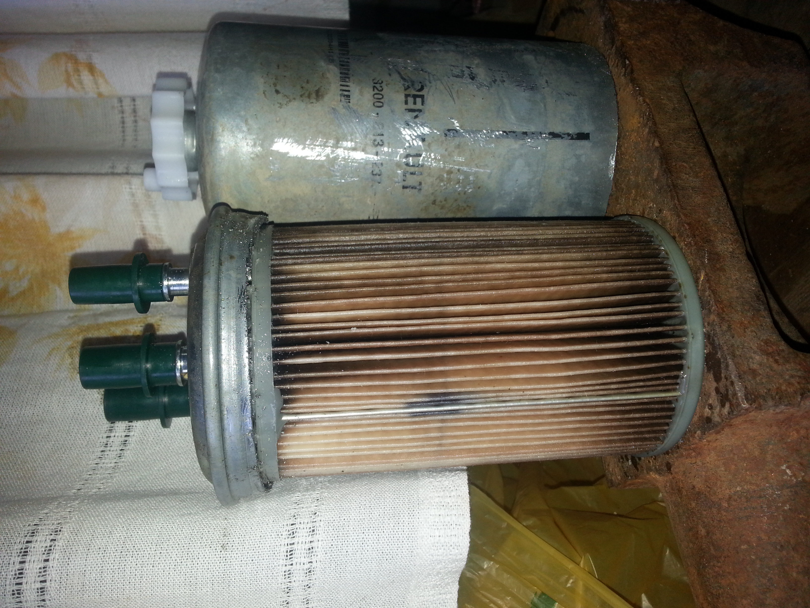

Приветствую! ТО-2 прошло легко и не принужденно. Спасибо Арконт-Север. Мастеру Рому Романенко большой респект. Механику Алексею и др.
Буду краток, особо сказать нечего, кроме китайского топливного фильтра . Это меня удивило, но анализ его качества покажет вскрытие, (неизвестно где родной собирался). Как отработает я его распилю! Испарина масла из заднего коренного салька коленвала. Пока наблюдаем, капель нет одни сопли, но неприятно. А сейчас просто фото:
