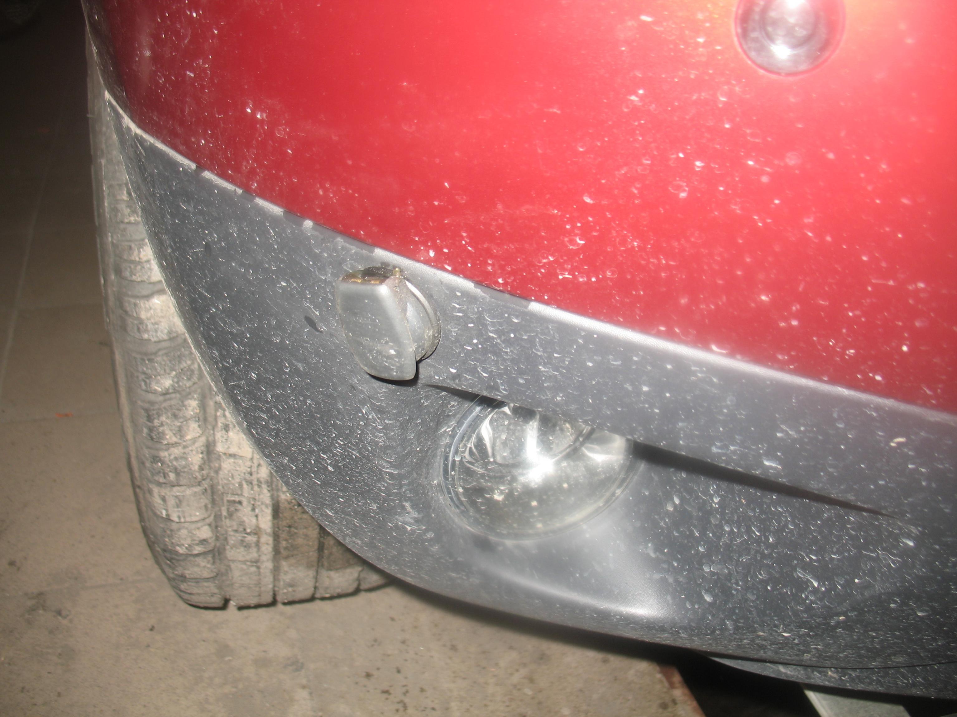

вот фото установки.
выкладавал так-же на соседнем форуме.
поэтому просто скопирую .может кому пригодится.
устанавливал подогреватель каликс 333(швеция) и бамперный разъем той-же фирмы.
подогреватель 333 не подходит к нашему движку-поэтому я его доработал просверлив отверстия в подогревателе и изготовил из нержавейки крепеж.на фото.
бамперный разъем ставтися за 5минут -сверлится отверстие по шаблну-наклейке.
всавляется вкладыш и в него вкручиваем сам разъем.

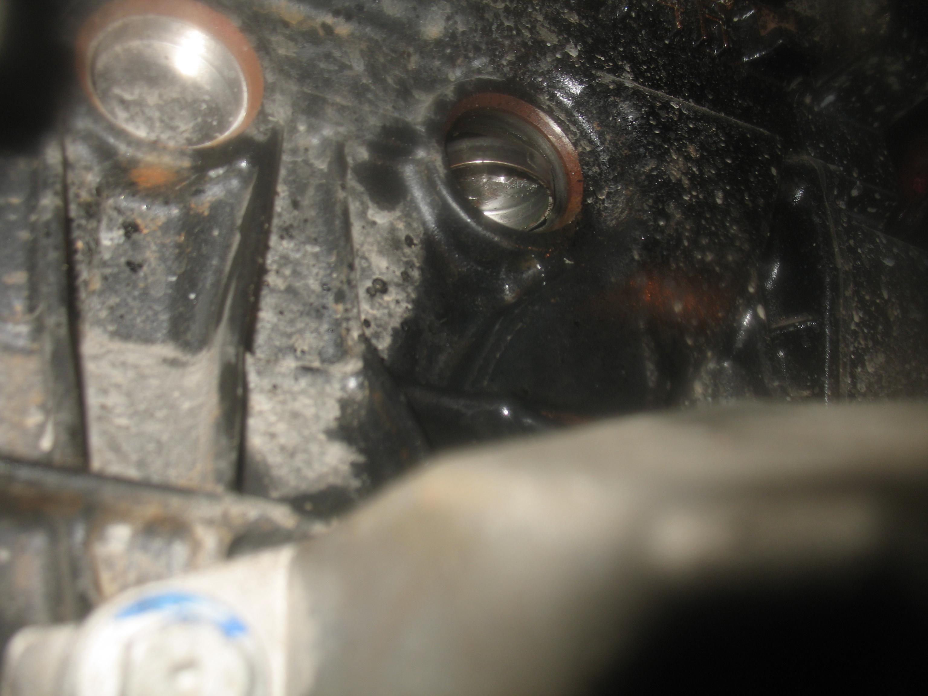

как вставить кипятильник-как делал я))
1.сверлим отверстие 8мм в заглушке через одну от стартера и сливаем ож в тазик примерно-2.5-3 литра.
и отверткой пытаемся вырвать заглушку-НЕ ПОЛУЧИЛОСЬ.

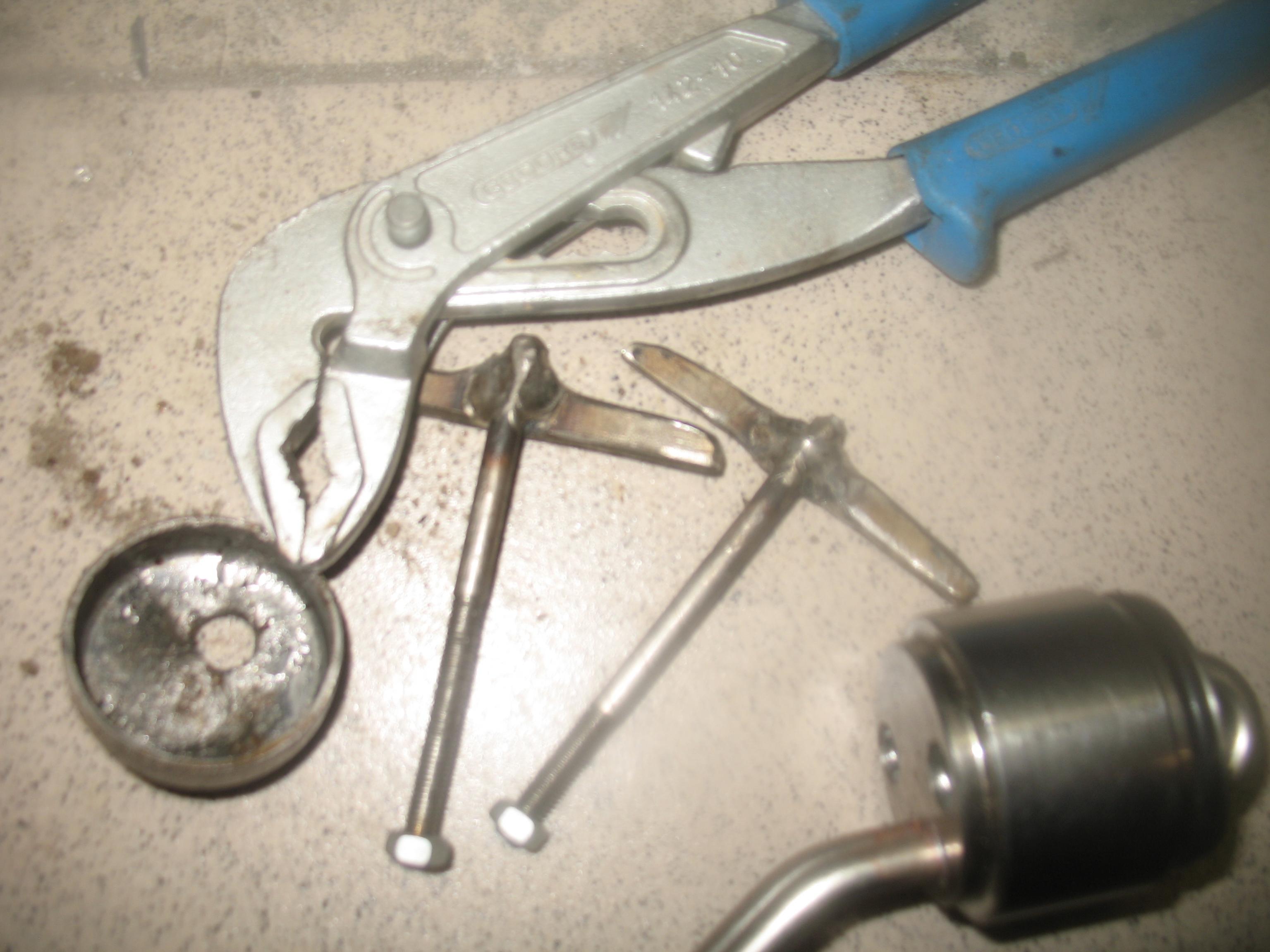

2.берем арматуру длиной примерно 1метр-наставляем на заглушку и ударом молотка страгиваем ее с места.
3.берем пассатижи и вынимаем заглушку.
4.вставляем распорные болты-у меня 2шт.
5.всиавляем и крепим кипятильник гайками м5.
6.всталяем шнур и фиксируем пластиковой защелкой.(входит в комплект).

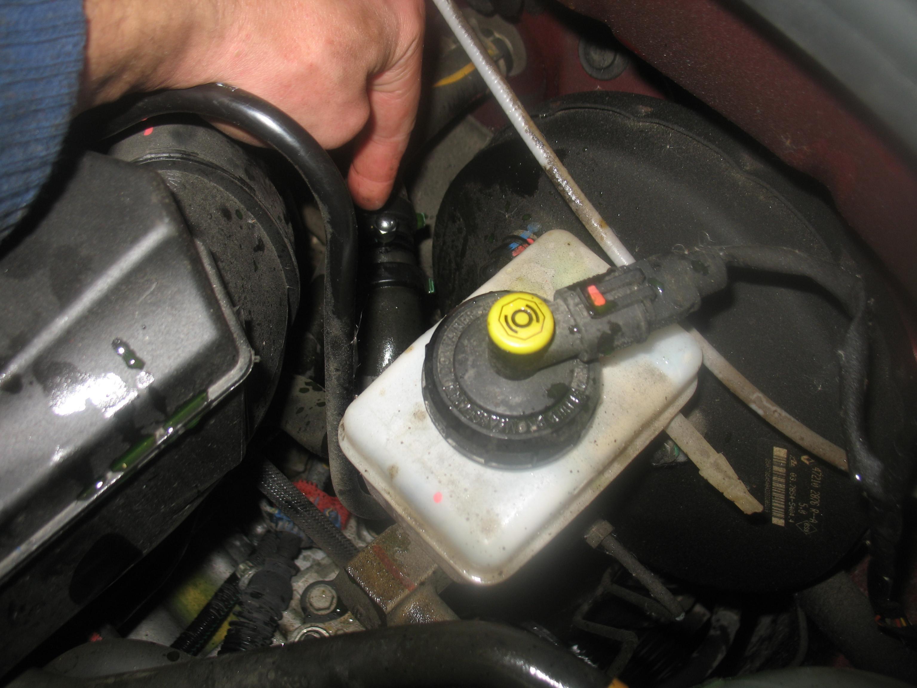

7 .крепим шнур где считаем нужным пластиковыми стяжками.
8.заливаем ож в бачек и стравливаем воздух со шланге от печки идущих в салон.мне понадобилось докупить 1 литр.(криво сливал)
9.проеб.ваем во время стравки воздуха заглушку -материмся.
10.скручиваем любой колпачек с колеса и ставим вместо про... потерянной пробки.
11.заводим авто едем домой и радуемся- теперь у меня есть подогрев)))
