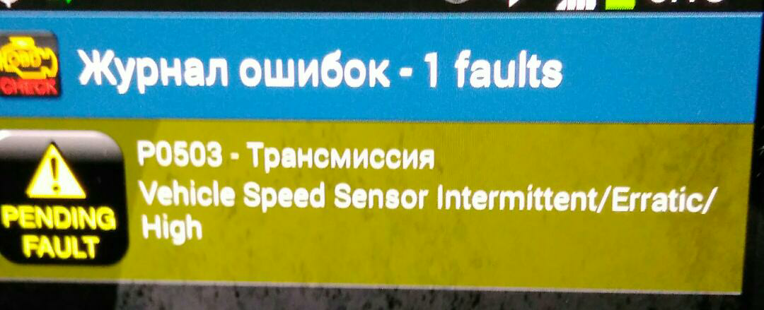

У меня тоже стала падать стрелка спидометра на скорости более 100 км/ч. Пила иногда загорается. На динамике не сказывается. Проявляется когда вода под колесами. Диагностика выдает ошибку 091. Грешу на датчик скорости.
у меня ошибка такая :
насчет воды под колесами я как-то не обращал внимание, надо понаблюдать.

Сообщение от OlegR Посмотреть сообщение
Вложение 77077
Ошибка чаще всего проявлялась на МКАД когда была скорость и слякоть на дороге. Так АКПП работает как часы.

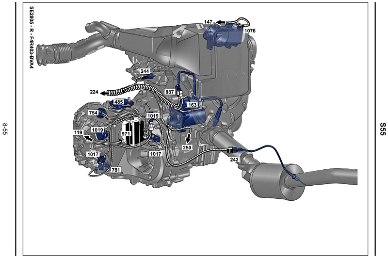

а вы не подскажете где он вообще находится под капотом?
я что-то не нашел его, а информация в сети исключительно о Логанах

Сообщение от Eugenio Посмотреть сообщение
На картинке под номером - 250.
