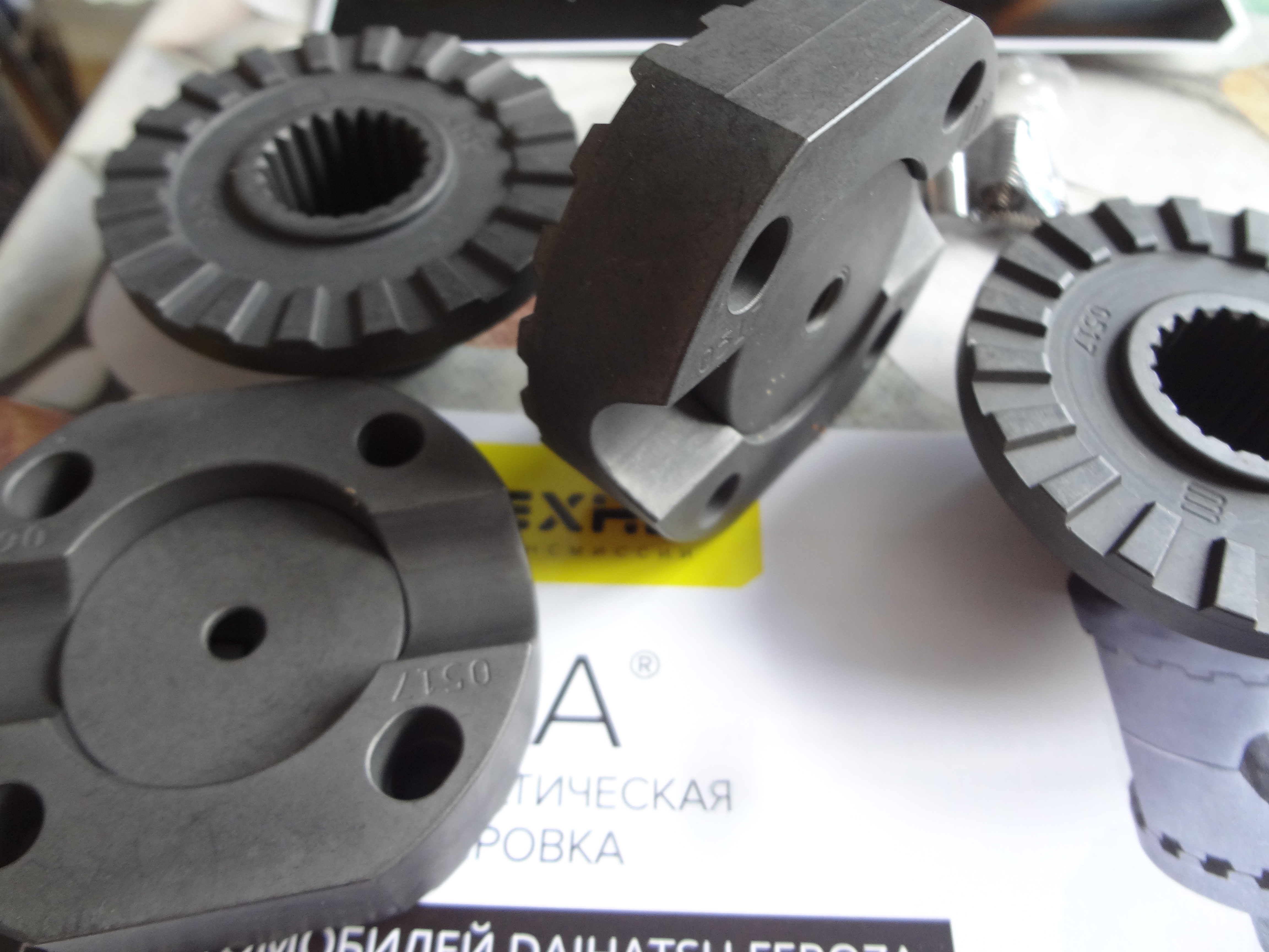

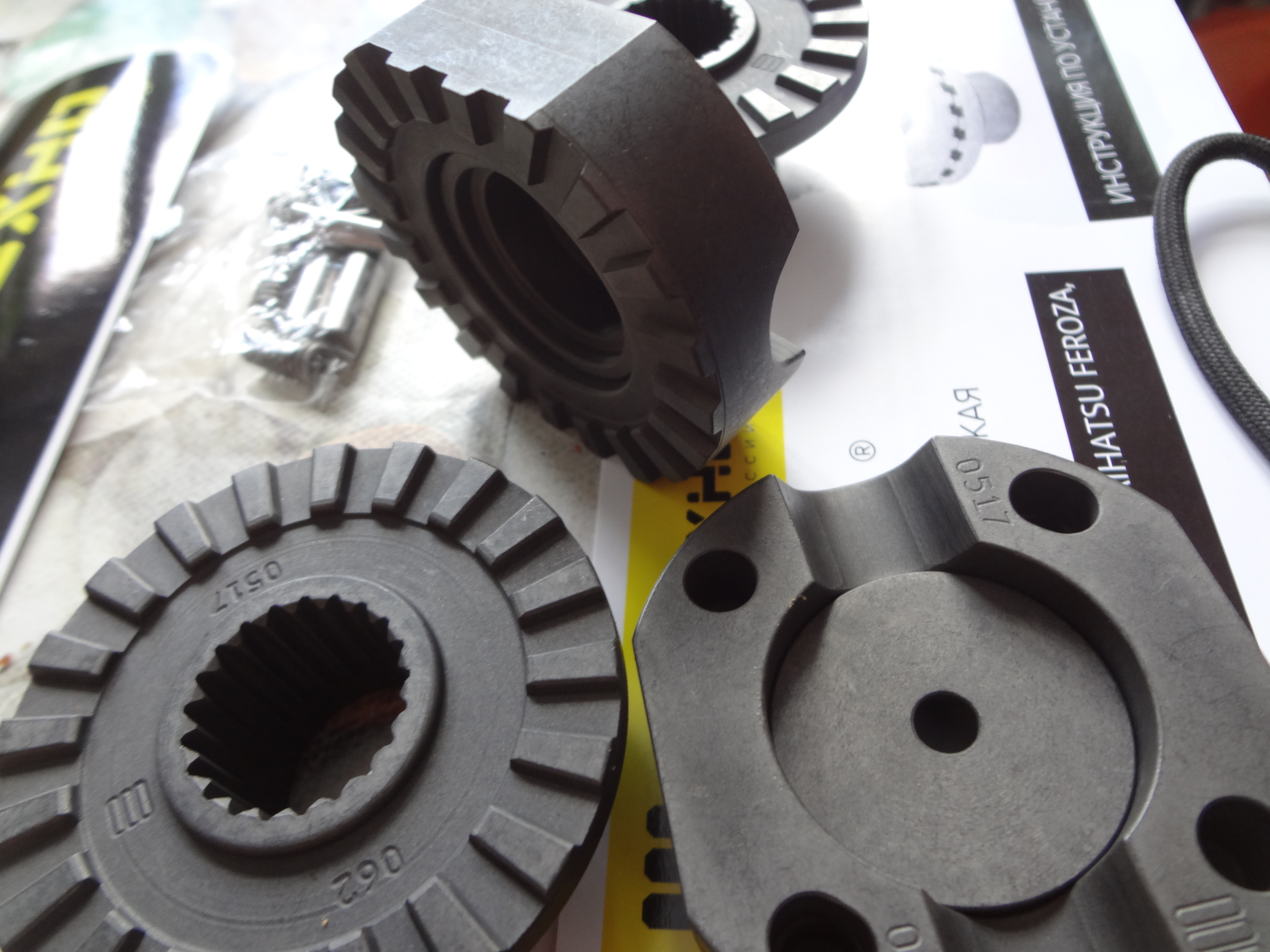

Получил сегодня на испытание, вот такой девайс:
По мере установки сначала в дифф, а потом уже на автомобиль, буду выкладывать видео и фото в эту тему. Мне проще, у меня есть запасной почти новый редуктор в сборе. Как пройдут мои испытания, этот девайс появится по очень вкусной цене у производителя. Т.е. чем быстрее я установлю его на автомобиль, тем быстрее начнут продавать. Я надеюсь это сделать в середине апреля. |

Тип самоблока, локрайт?

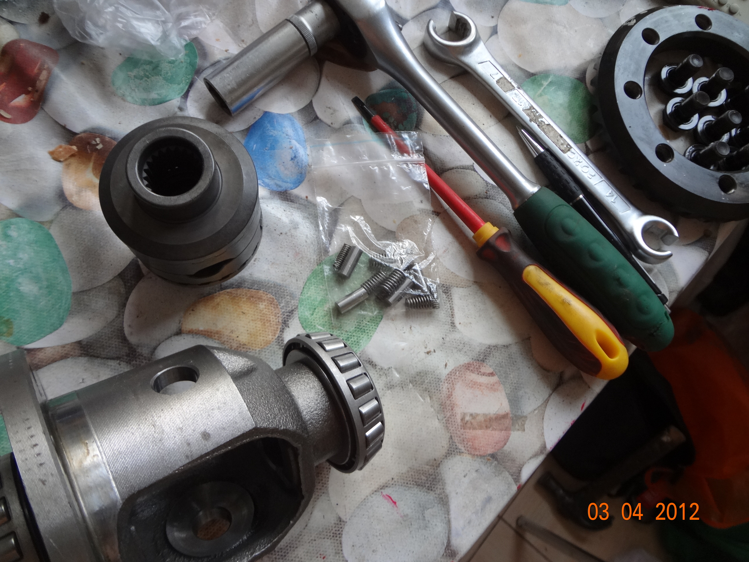

Вот доснял видео, блокку вставил пока без штифтов и пружинок. Видно какие зазоры и что и как должно быть при установке. Следующий этап вытаскивать дифф из редуктора. К середине апреля уже на даче поменяю местами свой редуктор с квайфом, на редуктор с блоккой. Тогда и будет следующий отчет по работе блокки. Последний раз редактировалось jimmik; 05.04.2017 в 18:50. |
