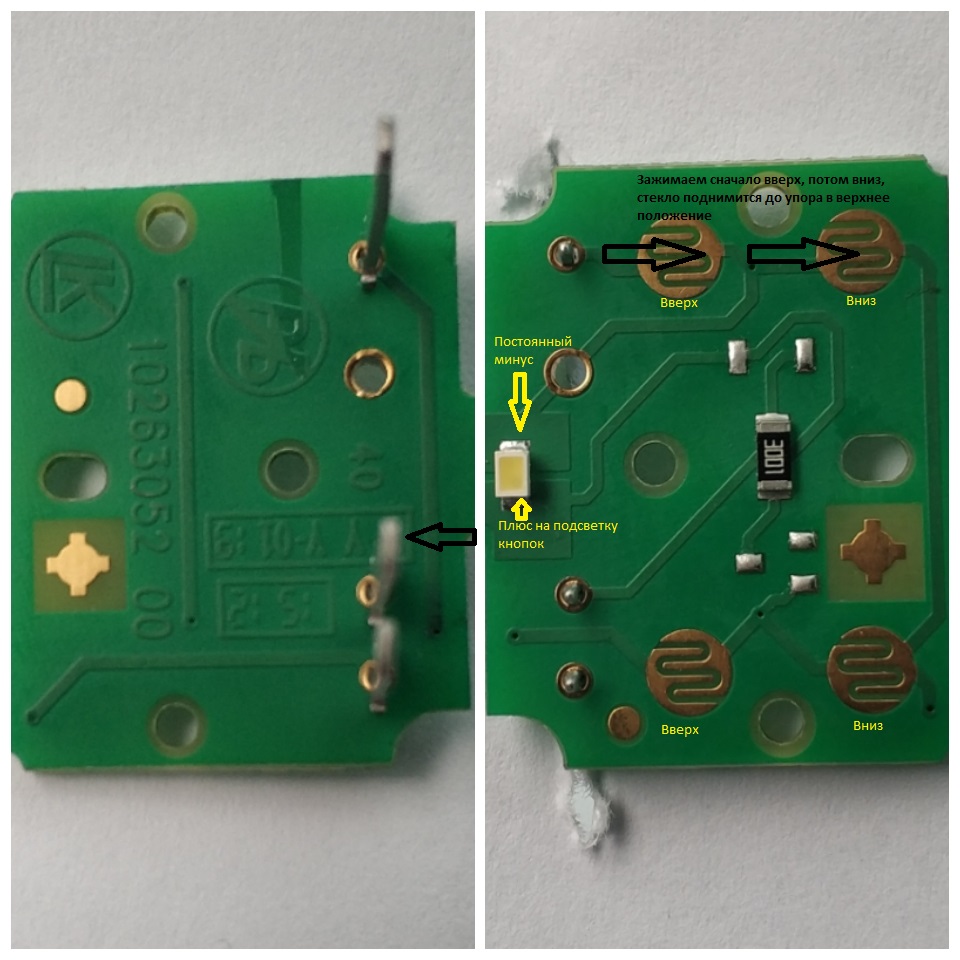

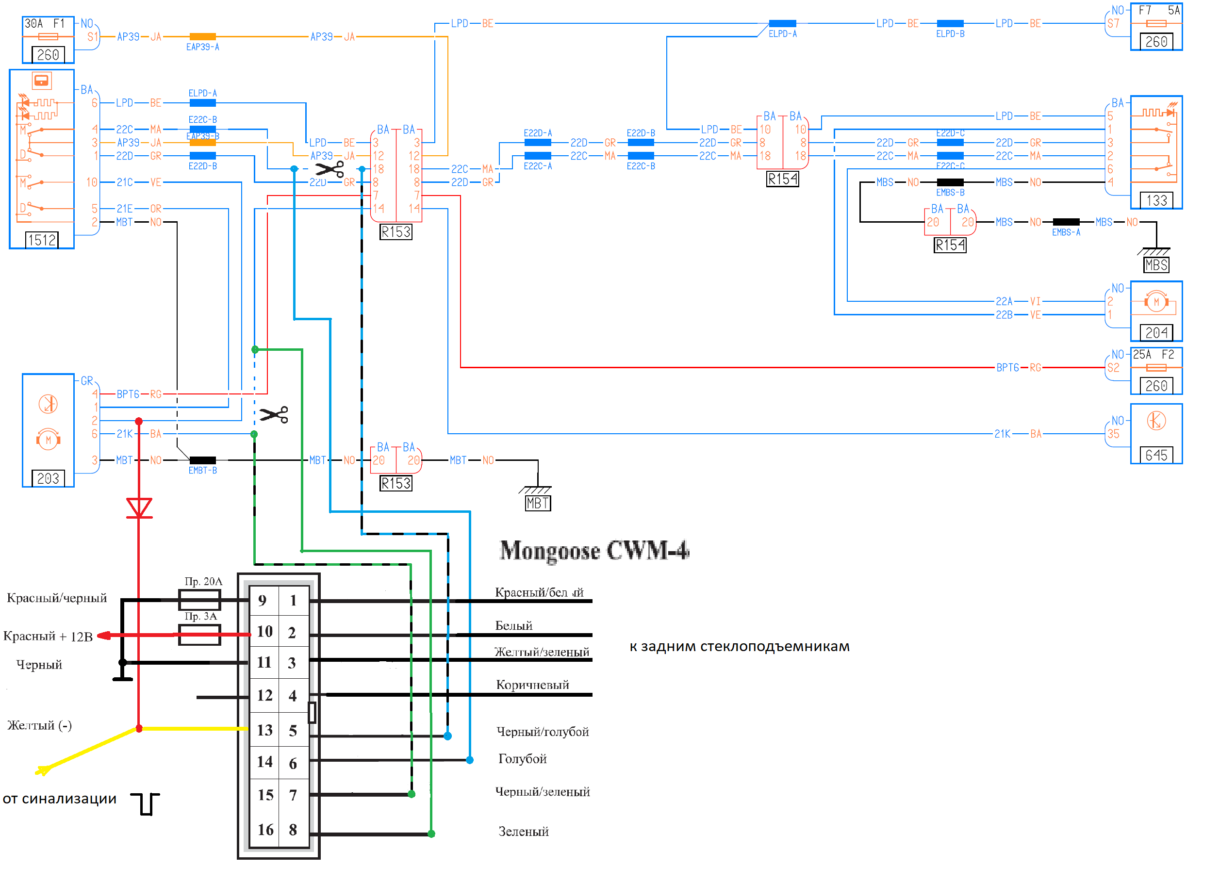

Устанавливаю себе доводчик на 4 стекла Mongoose CWM-4.
Столкнулся с проблемой подключения к импульсной кнопке водительского подъёмника, остальные 3 подключил-работают.
Подскажите как правильно подключить?

Устанавливаю себе доводчик на 4 стекла Mongoose CWM-4. Столкнулся с проблемой подключения к импульсной кнопке водительского подъёмника, остальные 3 подключил-работают. Подскажите как правильно подключить?
На водительское стекло доводчик не нужен, там уже все встроено в привод. Достаточно подать короткий отрицательный импульс на вход управления привода, примерно такой же, как вы подаете на доводчик от сигнализации (или откуда Вы его там берете).

Сообщение от сова Посмотреть сообщение
Ну допустим импульс от сигнашки подам на белый тонкий провод(он поднимает стеклоподъёмник)..
нарушится последовательность у доводчика будет подниматься одно стекло по импульсу от сигнашки и второе по - от блока доводчика.....
Но есть и проблема, на водительской двери питание стеклоподъёмника как то завязано на открытие двери, т е. пока сидишь в машине после того как вытащил ключи из зажигание все работает, только открыл дверь и все! нет питания на мотор, а остальные все рабоьают

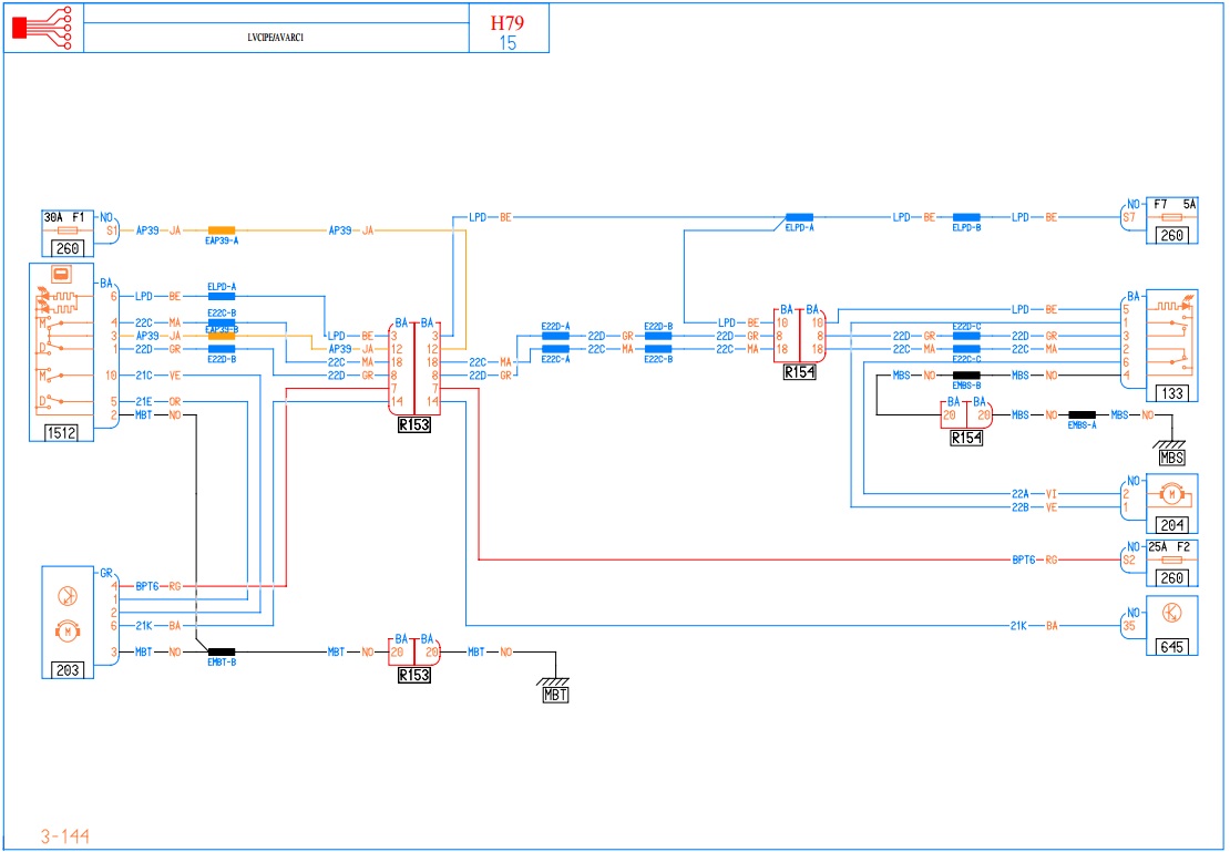

Усложняется для меня проблема тем, что на моем автомобиле только два передних электро, надо докупать и устанавливать еще два задних.
Просили найти эл. схему на рестайл, начинаю поиск.

нужно снять мотор водительского стеклоподъемника и в обход его блока управления подключится напрямую к мотору на "-" проводами от доводчика в разрыв и возможно подать постоянный + на мотор

Сообщение от HR64d Посмотреть сообщение
Смею только предположить: Короткого импульса хватает только на поднятие водительского стекла на 10-15 см., на чем все и подрываются. Задача продлить длительность импульса до полного закрытия стекла или до отключения по току перегрузки при упоре, в нашем случае, при закрытии.
Я не разбирал рестайл, не знаю что там внутри, судить могу только по буржуйским схемам. Так что мои соображения такие:
Скорее наоборот из-за длинного импульса стекло поднимается на 10-15см. Потому что короткое нажатие на кнопку закрывает стекло до упора, а длинное останавливает после отпускания. Кроме того можно перекоммутировать цепь контроля тока мотора через силовые контакты доводчика. Остается только организовать питание водительского стеклоподъемника при выключенном зажигании. Как я вижу по схеме оно идет через реле управляемое ЦЭКБС

Юрий!
К утру дошла ваша мысль(идея).
Штатный электронный блок автодоводчика водительского стекла срабатывает при коротком нажатии кнопки.
Дополнительный доводчик на 4 стекла должен имитировать по времени это короткое нажатие именно для водительского стекла.
Становится понятна суть переделки нештатного(дополнительного) доводчика для выдачи команды на штатный блок управления мотором водительского стекла
Путем изменений в схеме управления водительским стеклом(одним из четырех) подобрать временной интервал(укоротить) и подключаться тогда к штатному автодоводчику, а он завершит(совершит) полное закрытие стекла в своем штатном режиме.
Последний раз редактировалось HR64d; 14.09.2018 в 11:26.
Юрий!
Все не так.
От сигнализации подаем импульс на доводчик. Через диод этот же импульс поступает кнопку водительского стеклоподъемника. Доводчик срабатывает, отключая минус мотора от ЦЭКБС и соединяет его с массой через свое внутреннее реле. Остановка происходит от доводчика, а не от ЦЭКБС.
Тут многое зависит от алгоритма работы привода и ЦЭКБС, надо пробовать.
А вообще самый простой вариант выкинуть эту дурацкую кнопку и поставить доводчики с функцией "One touch"
Транзистор в сигналке не вылетит? Импульс то, от от доп. канала?
Последний раз редактировалось dg972; 14.09.2018 в 13:40.
