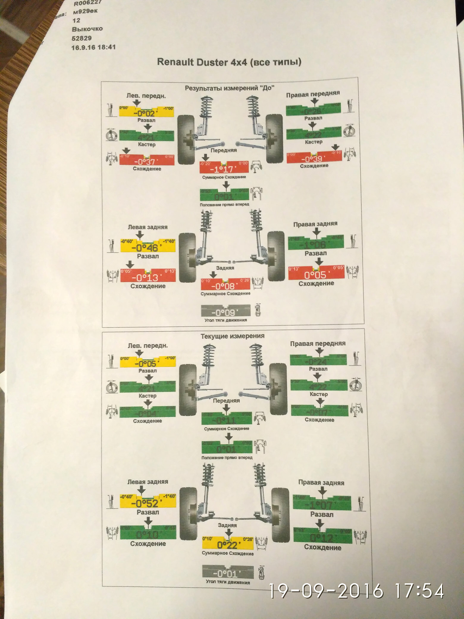

Здравствуйте форумчане...
После наезда на дефект асфальта стал гулять/дрожать руль (макс в районе 80км) и машину повело в сторону.

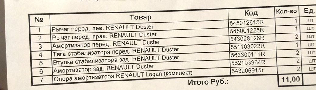

Перебрали подвеску (что следовало давно сделать), сказали, что один из ее элементов развалился, но дрожание руля сохранились, хоть и в чуток меньшей степени. С рулевым сказали все ОК.
Пробег кстати 80к
Что может быть еще тому причиной?
Видео по дрожанию - смотреть на шов обшивки руля:
https://www.youtube.com/watch?v=7kkNodlX0zs
Скрин по замене:
Из-за люфта крестовин кардана это дрожание ведь не может быть? Сказали надо менять...
P.S. балансировка и сход-развал сделаны:
http://duster-clubs.ru/forum/attachm...1&d=1474296976

С 40 начинается, макс на 80ти.. потом вроде сходит.
При СР балансировку ж не делают.. вероятно плохо отбалансировали.
