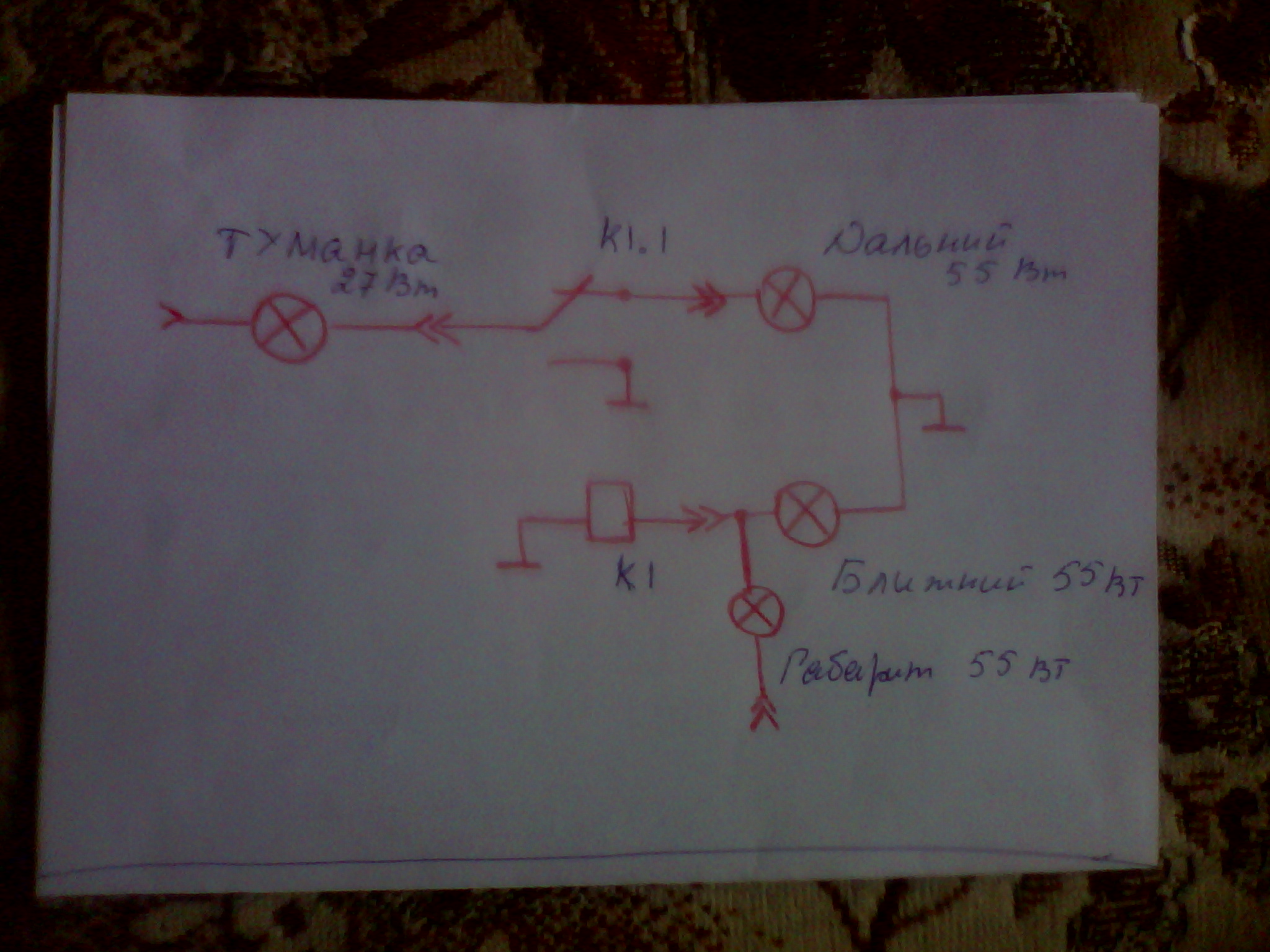

Всем привет.
Езжу пока на лачетти (седан 1.6) К дастеру пока присматриваюсь.
А посему хочу поделиться своей доработкой работы фар.
Схему прилагаю.
Данная схема работает на моей машине , но имеет один недостаток.
В режиме габаритов (ДХО) повышенное энергопотребление.Хотя оно уже в два раза меньше энергопотребления, чем при ближнем свете.
Вместо лампы габаритов Н1 55вт устанавливаем галогенку на 12в. 20 вт. ( продают в магазинах домашних светильников.
Патрон для лампы следует установить керамический.

А чего это лампочки по две штуки последовательно стоят?
А - это же Новогодняя гирлянда!!!

Сообщение от Конь ЕСАУЛА Посмотреть сообщение
Схема слишком проста, но имеет кучу вкусных плюшек.
1.Режим ДХО в городе. (ближний 55вт +габарит 20вт последовательно).
2.Режим ДХО на трассе(ближний 55вт+габарит 20вт последовательно) +
(туманки Н27 27вт +дальний Н1 55вт последовательно)
Режима ДХО трассы на 3А меньше тока фар ближнего света.
Андрейчик вне форума   Вверх Ответить с цитированием

Сообщение от Андрейчик Посмотреть сообщение
Вы про тех. регламент на внешние световые приборы что-нибудь слышали?
