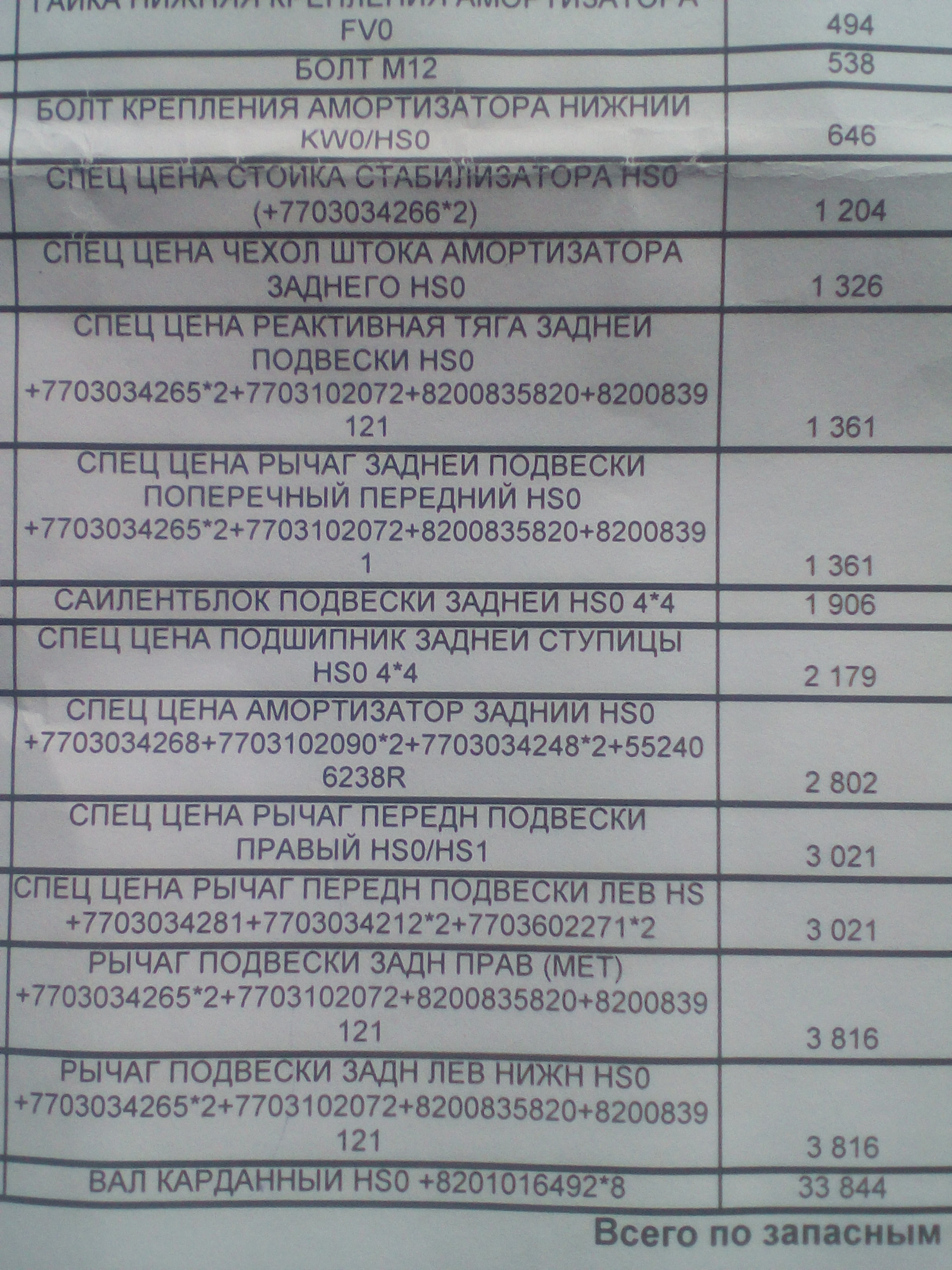

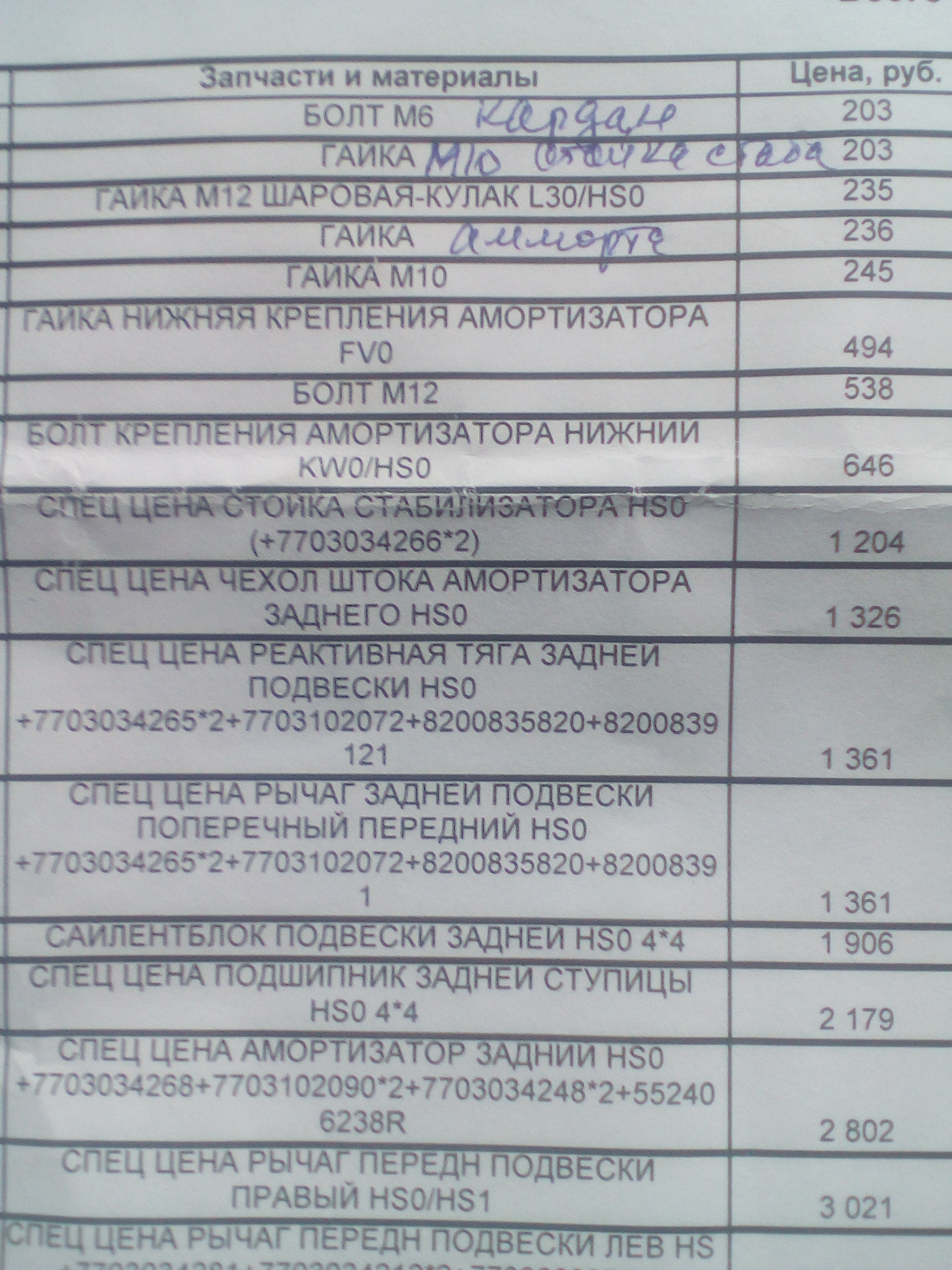

Приветствую вас, коллеги! Пришла пора заняться ремонтом подвески, пробег за сотню и появились стуки, несмотря на замену втулок стабилизатора спереди и сзади. Съездил на диагностику к одному из ОД. Результат печальный, приговорили практически всю подвеску + кардан. Получил предварительную смету, после изучения которой появились вопросы.
Первый, это по болтам и гайкам, которые идут в начале списка ЗЧ. Они обязательно ставятся новые всегда? А то их набирается на сумму более 10000.

Сергей

Что-то как-то густо они навертели. Всё и сразу. Ну, не бывает такого, чтоб всё сразу и умерло.
Я свой эксплуатирую безжалостно по всем кочкам. Да, аморты менял, втулки, стойки стаба, передние рычаги... Но всё это постепенно, и никак не связано между собой.
Однозначно, на разумную диагностику надо ехать.
Да и делать можно постепенно, если много вылезет.

Если гайки самоконтрящиеся, то по регламенту их можно использовать только один раз. Старую гайку, которую снимали с ржавого болта, у которого резьба в окислах и который перед этим обработали химией, использовать в подвеске, мягко говоря, не безопасно. Ты же не ездишь на шинах с боковым порезом или грыжей?
Можно купить эти гайки по партномерам в каком-нибудь зисте и припереться с ними к мастерам.
Стойка стабилизатора вроде как должна идти в комплекте с гайками. Там отдельный столбик с партномерами есть для запчастей?
Это понятно. Не понятна стоимость этих гаек и априори невозможность использования старых. За все время владения автомобилями, такую смету вижу впервые. От этого и вопросы..

В итоге в "Лоранте" поменял передние рычаги и левую стойку стабилизатора. В "Кардан Профи" поменяли обе крестовины. Ни один болт и ни одна гайка не пострадала)). С амортизаторами пока подожду. Стуки подвески ушли.
