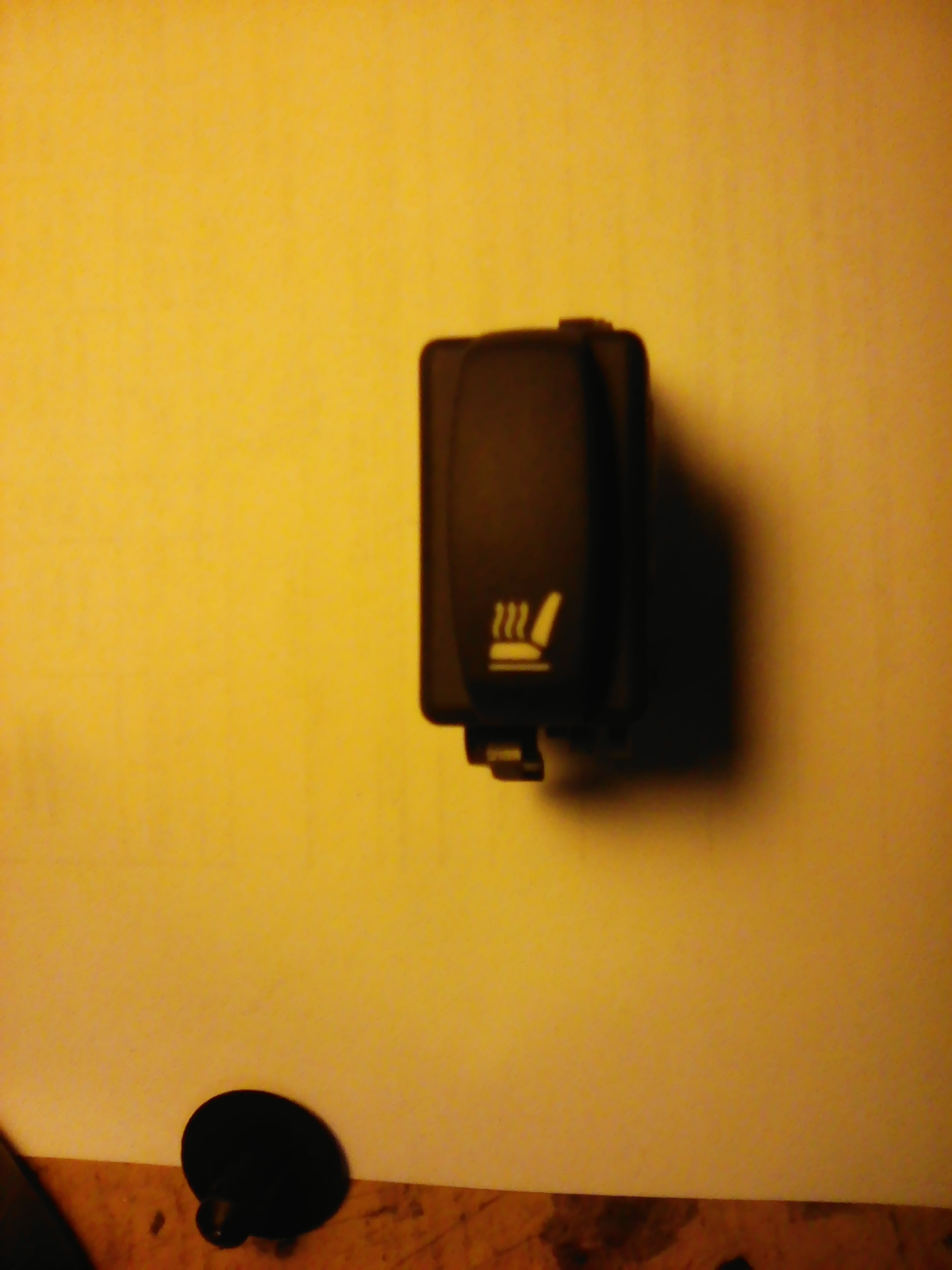

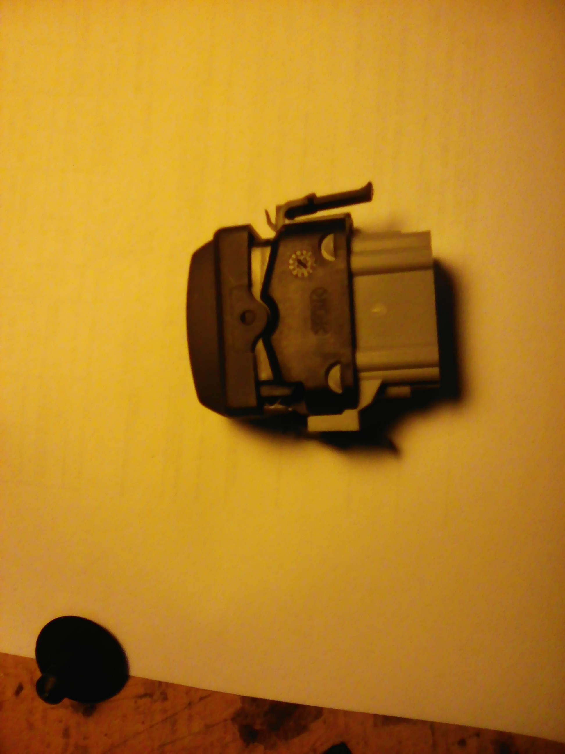

Всем привет ! Как найти разъём кнопки или как узнать номер этого разъёма что-бы его заказать в экзисте.

По ходу их нет в природе , пипец !

А откуда же они в машине появляются. Просто никому не приходит в голову их в розницу продавать.
Производитель Delphi
корпус разъема
211PC062S7017 - фиолетовый
211PC062S1017 - коричневый
211PC062S6017 - голубой
211PC062S8017 - серый
211PC062S0017 - черный
211PC062S9017 - белый
терминалы
211CC2S1120 - 0,35...0,75 мм2
211CC2S2120 - 1...2 мм2

Не понял ? Это номера разъёмов вы дали ? Что-то не пробиваются они

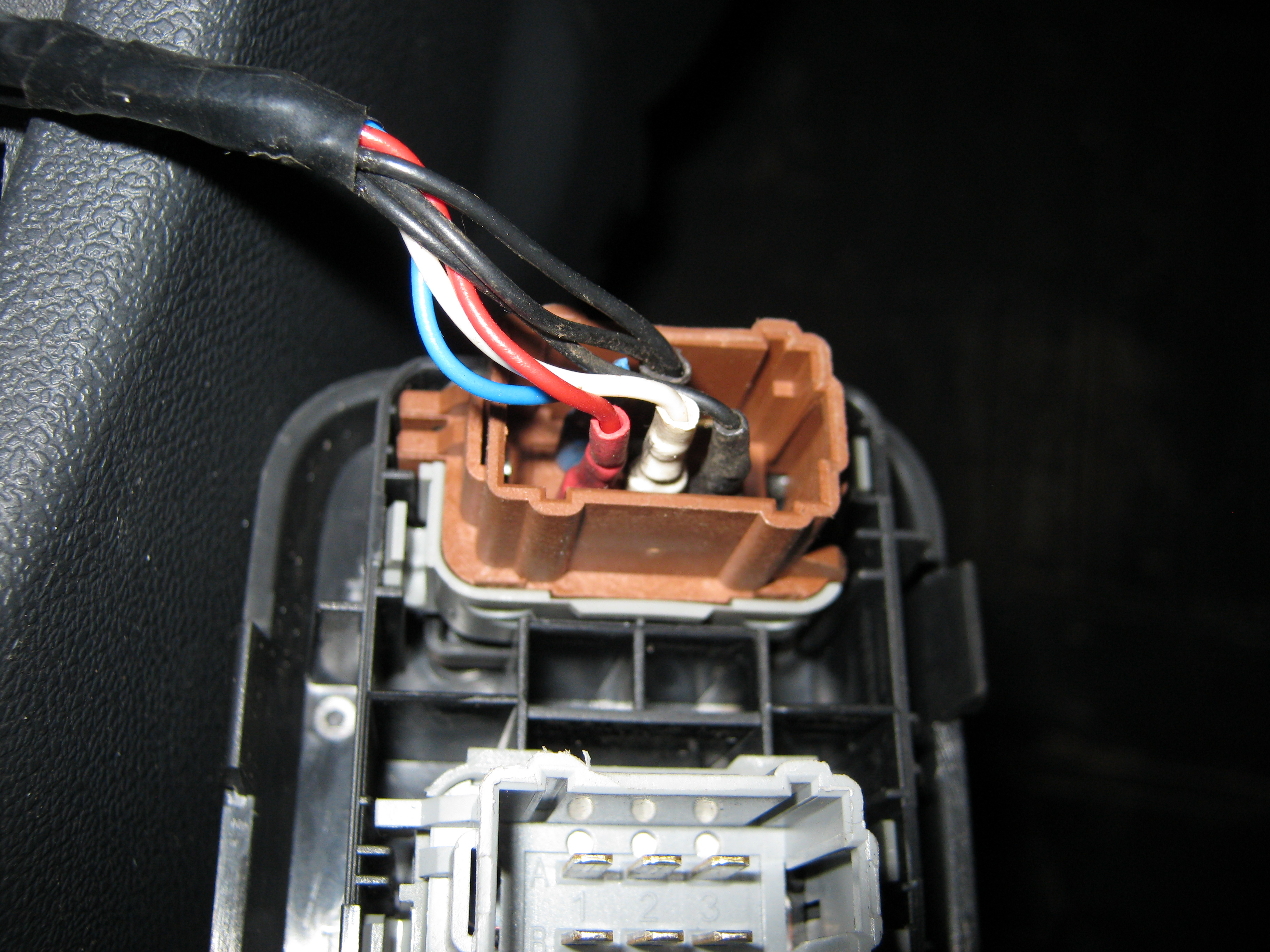

Где не пробиваются, в автозапчастях? Так там их и не будет, надо искать у поставщиков электронных компонентов.
http://ru.mouser.com/ProductDetail/D...s7ZE9I%252bQ==
Все это пустая затея, лучше ищите жгуты на разборках или подберите подходящие контакты и втыкайте их по отдельности.
Я так делал
Я так делал[/QUOTE]
А потом внутреннюю полость залить герметиком.

Я подбирал на рынке запчастей.
