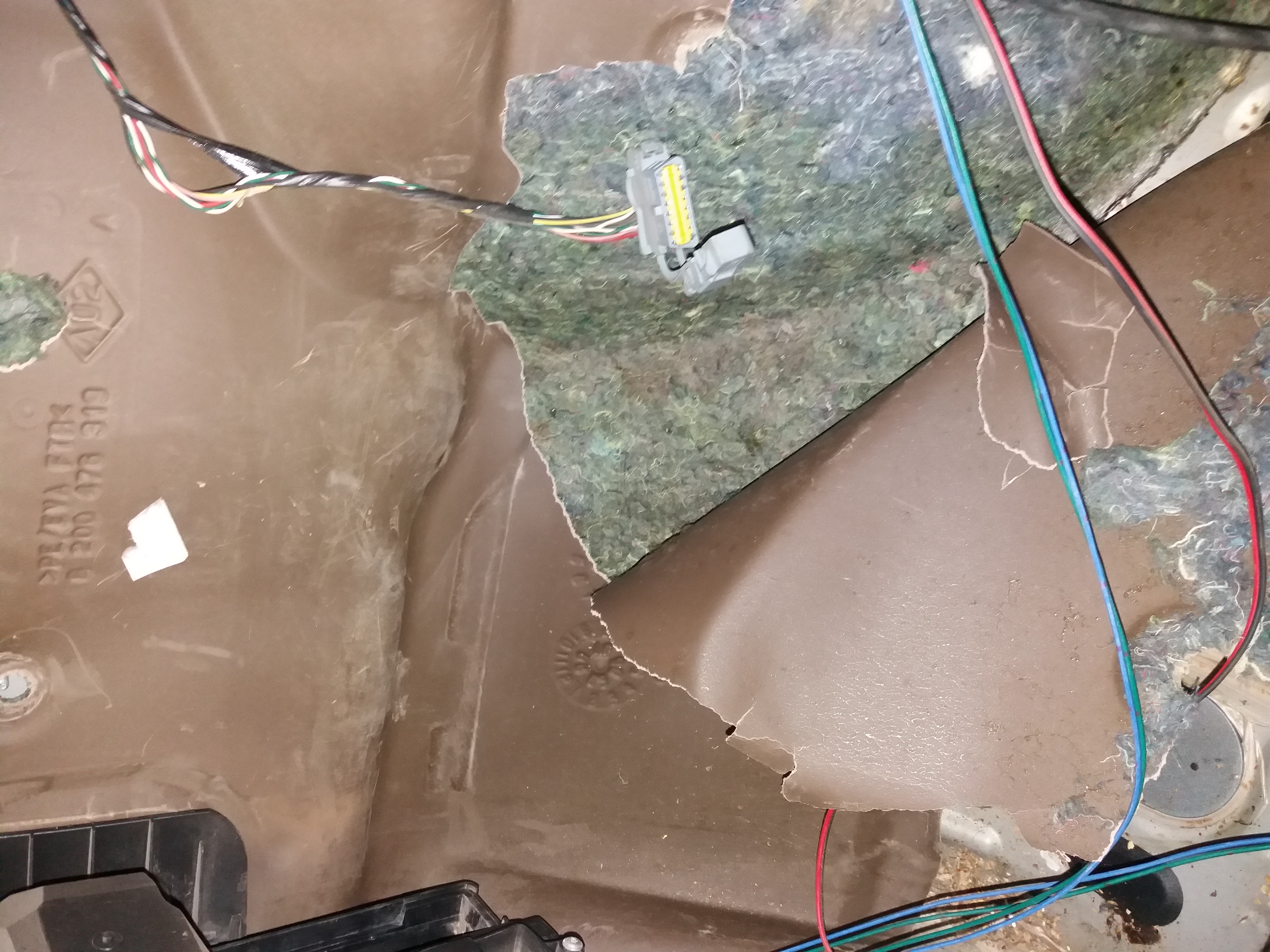

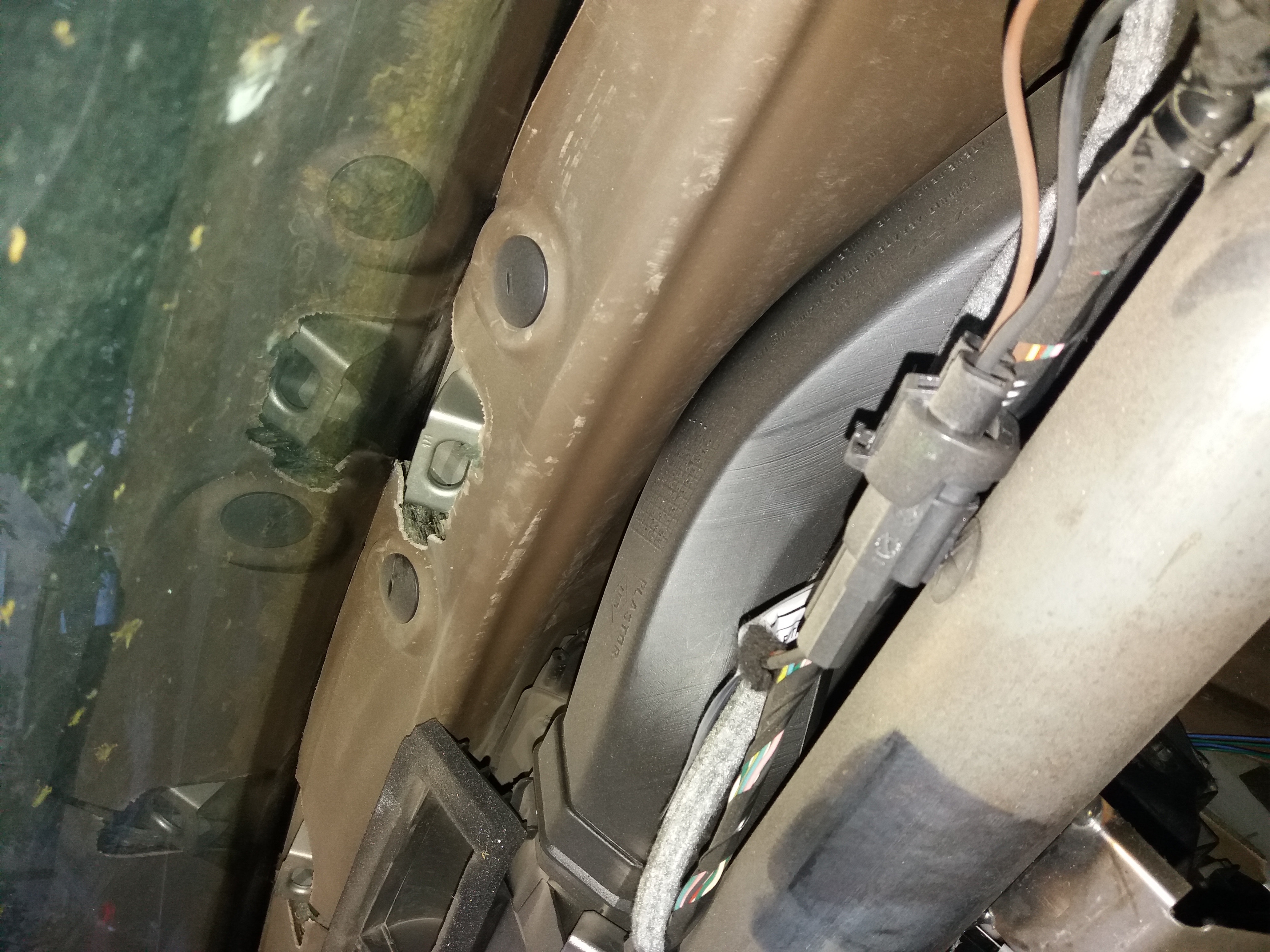

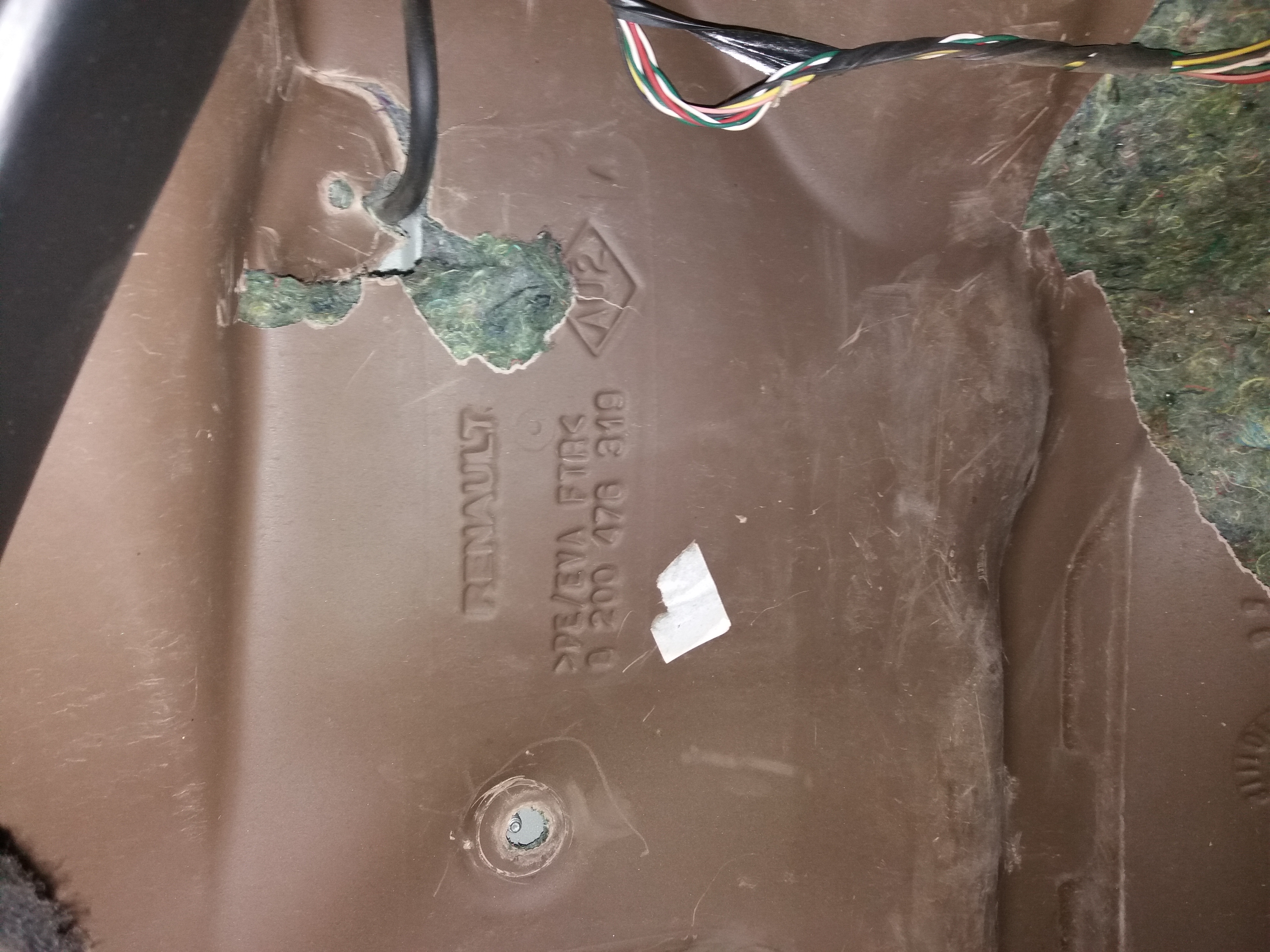

Появился запах в салоне дастера (1,6 бензин, ручка, без кондея) после 30 тыс. км, сперва не замечал, но запах стал усиливаться. К 50 тыс. запах стал раздрожающим!
Было не понятно чем пахнет: то ли жженная резина, то ли масло, то ли выхлопные газы, то ли сцепление, то ли тосол или антифриз, в багажнике был улучшитель бензина (хай гер) - думал на него.
... всю машину пролазил, все промыл, весь пол пронюхал - ничего не нашел - нет запаха, из дифузоров запах не идет когда вентилятор салона включаешь, а в салоне воняет!!
В жару запах усиливается, при похолодании тоже - когда печку включаешь.
...навождение ....
Глаза режет... Демоны вселились в дастер!
Около печки подстилка сухая и у пассажира и у водителя! Конденсата на стекле нет!
Снял торпедо, подстилку, а там ФИГНЯ коричневая с шумкой к стенке между торпедо и двигателем выстелена - И ОНА ВОНЯЕТ ЭТИМ - то ли масло, то ли жженная резина, то ли антифриз. Вся воняет: и вверху около стекла, и внизу около ног. Руками пытался отодвинуть, а она как высохший пластилин ломается, и с-ка воняет до тошниловки!!!
Видны капли антикора не высохшие, возможно антикор вступил в химию с этой коричневой хренью, может сама по себе воняет так сильно.

Сообщение от luter13 Посмотреть сообщение
Предъявите претензию Рено через дилера. Обязаны заменить.
Если Вам замена не нужна, то можно попробовать договориться о компенсации, например в виде бесплатного ТО, и т.д.

Похоже, у меня такая же ситуация, как описал luter13.
До снятия торпедо я не дошел, вскрыл пол, если приподнять эту фигню с шумкой моторного отсека , то под ней чувствуется запах наиболее сильно (хотя, просто, после разбора пола запах тоже чувствуется). И эта фигня тоже трескается (правда , она у меня кажется серого цвета - не суть).
Подскажите, кому удалось справиться с этой проблемой, в чем причина запаха и что делать - менять эту шумо(тепло)изоляцию моторного отсека или что ...?

...только снимать торпедо и убирать это гавнополимер
