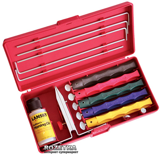

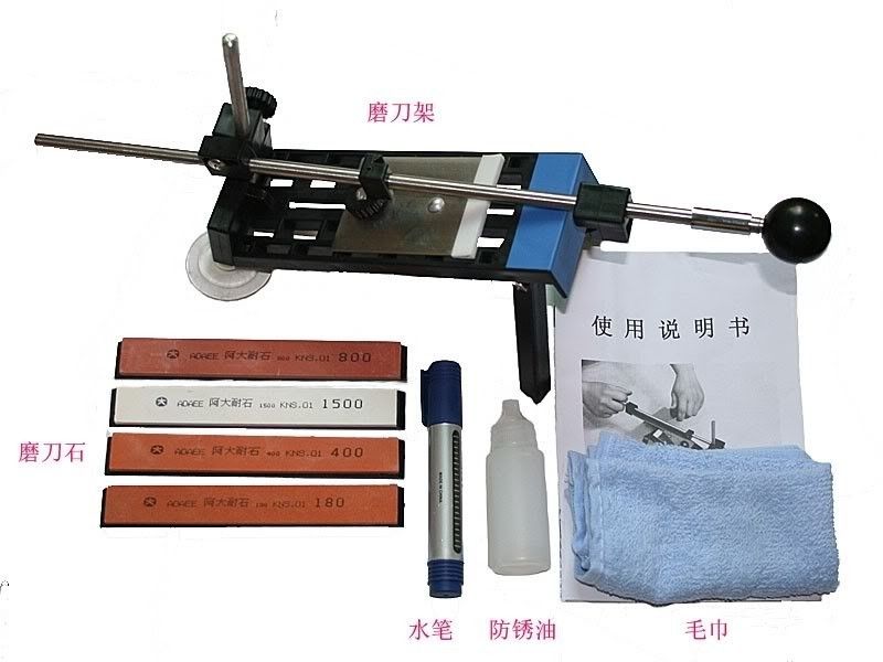

Ну Серёга это моя стихия, я увлекаюсь ножами и точу их. Имею две точилки одна китайская копия "Апикс". А другая "Lansky" с керамическими камнями .

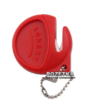

Вот чем пользуюсь.
Китайское чудо цена 1000р
Это американская система
А этим дома кухоннички быстро подправляю.

Да Сергей, камни что у одной точилки что у другой масленые. Точу разные ножи под разные углы так как и сталь у них разная, есть нож у меня складень с сталькой s30v ,так его я точу под 30* с каждой стороны, общий 60* так как он на кармане и им приходится делать разные дела, с таким углом дольше живёт РК. А кухонные под 20* с каждой.
