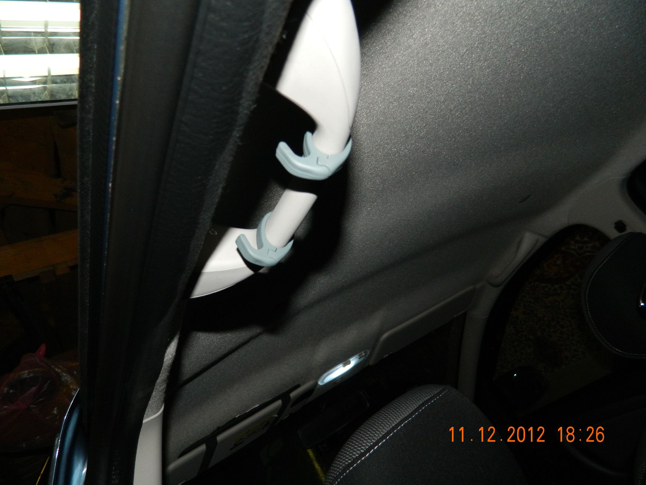

Кубик, не стал отдельно тему городить. В принцыпе из той же серии.
Вот такие крючки на ручки прикупил. Ну очень удобно стало. И не крючочки, но для тех же целей

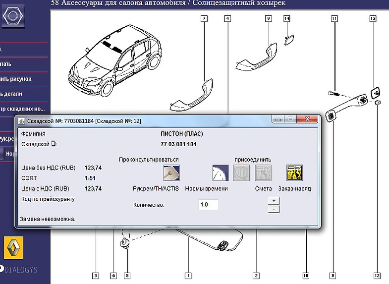

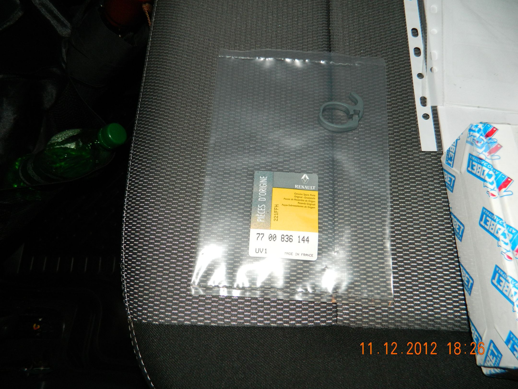

Старый 15.01.2013, 15:04   #11
Сообщений: 9,919
номер пистона 7703081184
