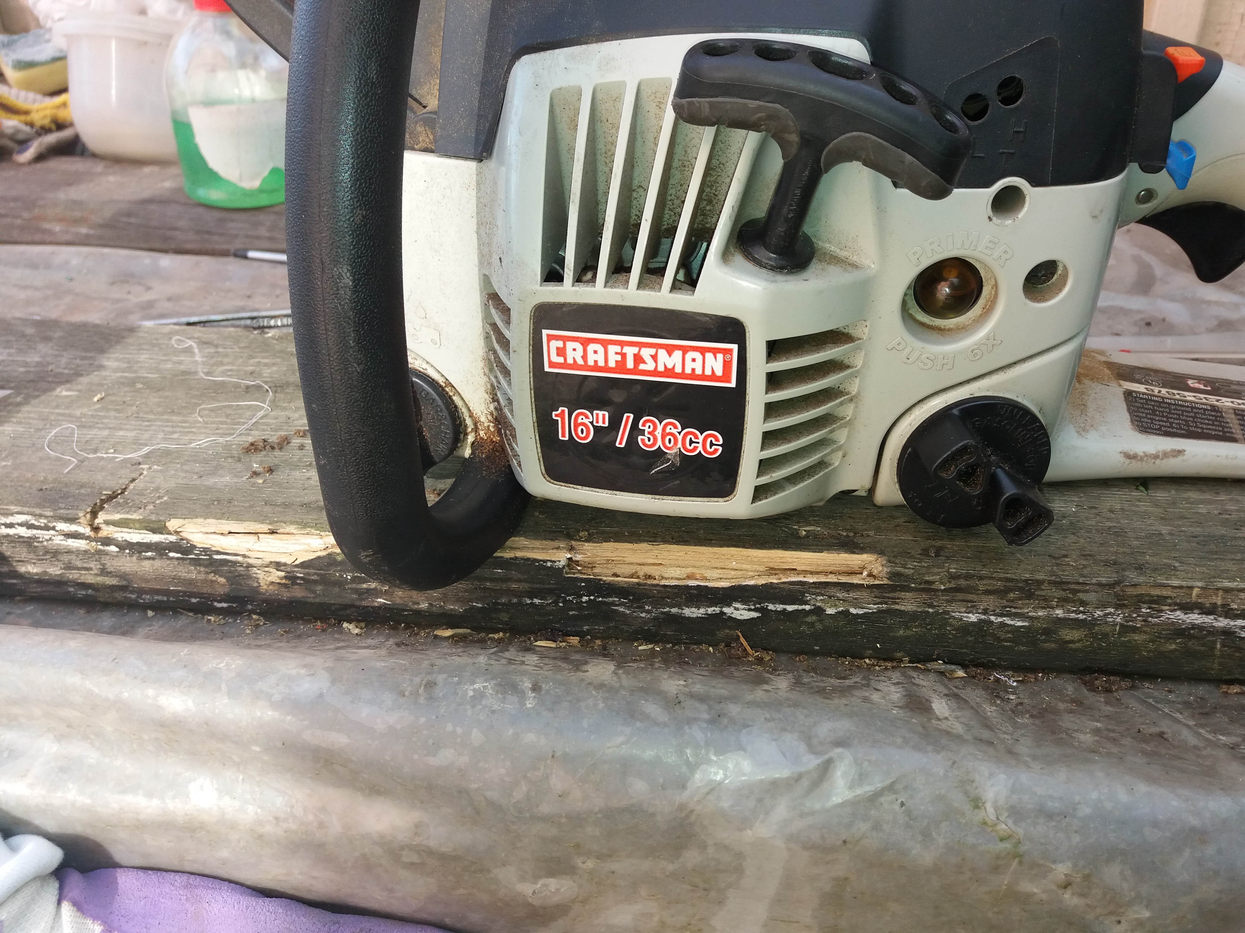

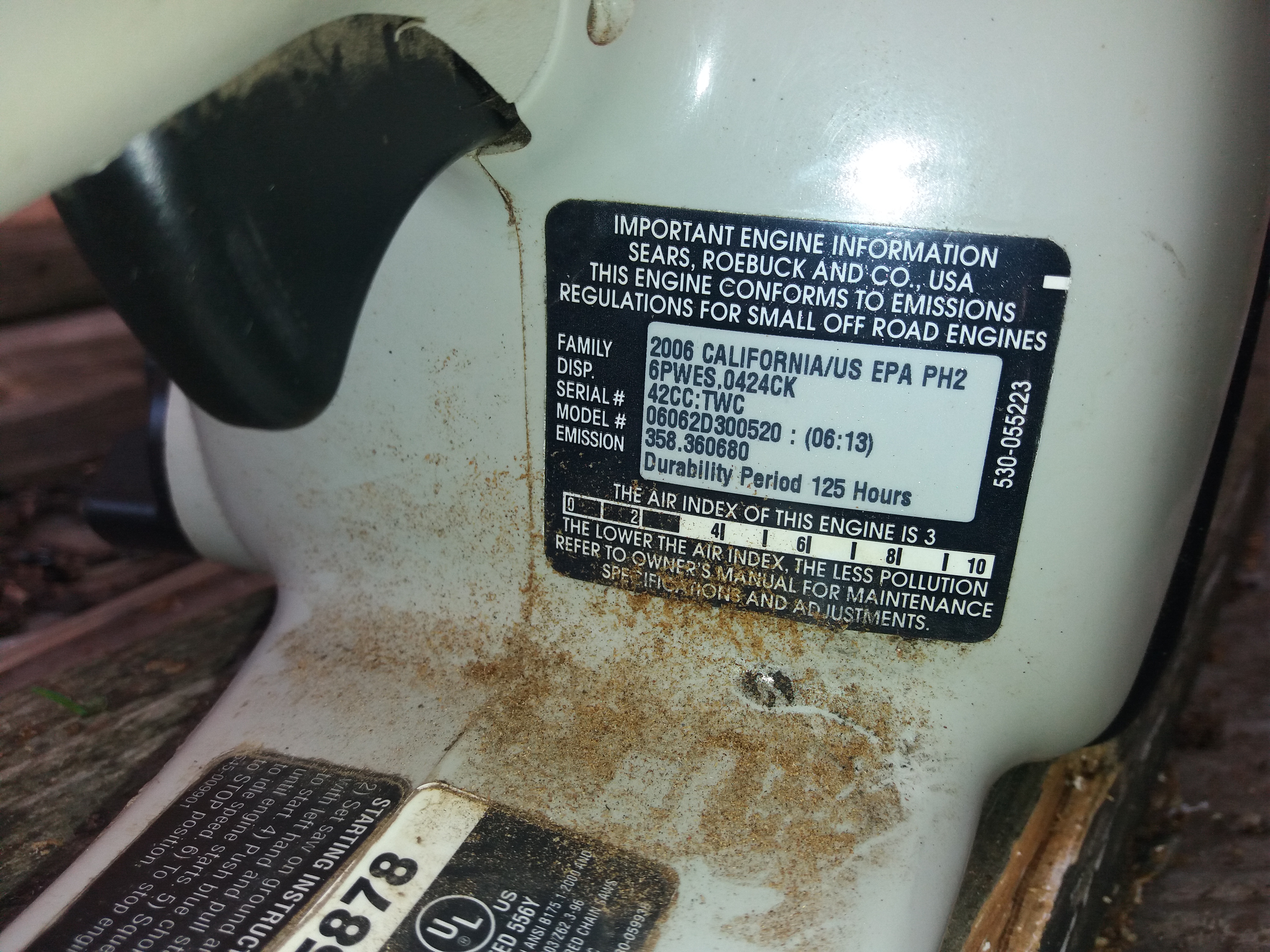

Бензопила Kraftsman.
После установки новой свечи стала заводиться. На холодную заводиться работает на холостых, работает при плавном нажатии на газ. При резком - провал, может заглохнуть.
С прогревом - перестает заводиться и работать. Что бы завести горячую, нужно подкачать бензин насосом. Холостые не держит вообще. На газу - работает. Винтом прибавил холостых - стала работать, но не долго: обороты начинают плавать и всё равно глохнет.
Свеча сухая. Винты регулировки качества смеси еще не трогал. Топливная смесь 1:50. Бензин 95, масло ECHO. На этой смеси, пила и триммер ECHO, работают идеально. Ранее, в эту пилу, заливалась смесь, сделанная на глазок. Пила работала, но со временем перестала заводиться.
В карбюратор, я впрыскивал аэрозольный очиститель карбюратора - ноль эффекта.
В общем, почитав инет, так и не пришел к какому-то определенному выводу что делать, куда копать.
У кого-нибудь есть опыт ковыряния бензопил? Куда копать?
зы сервис-центр не предлагать!
