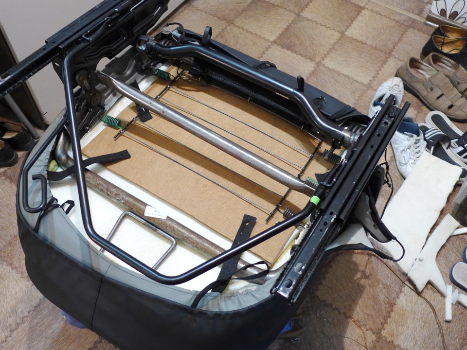

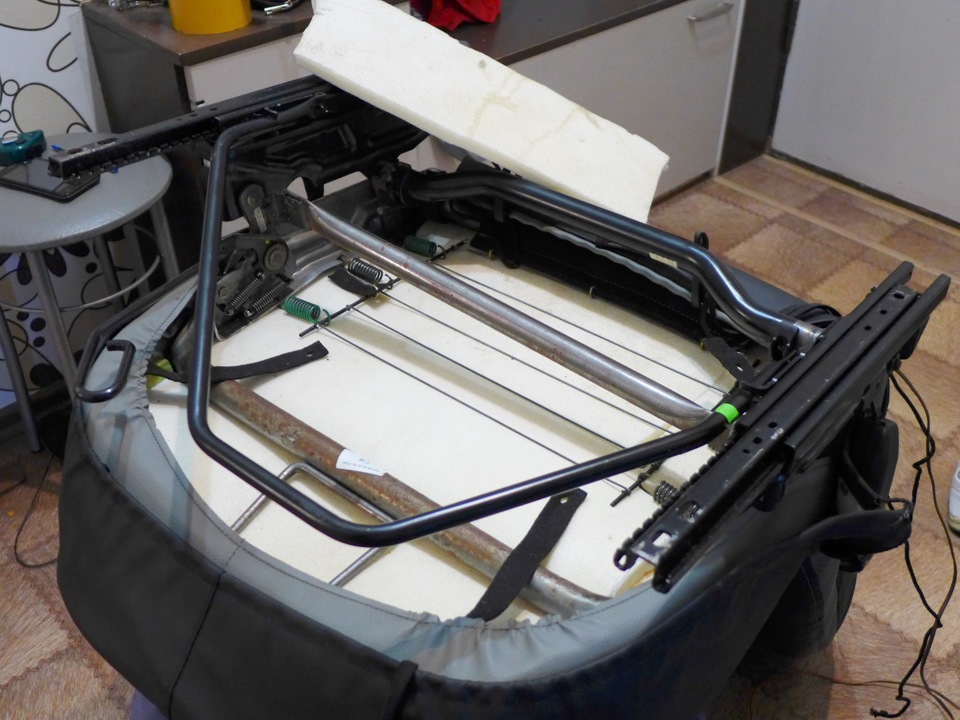

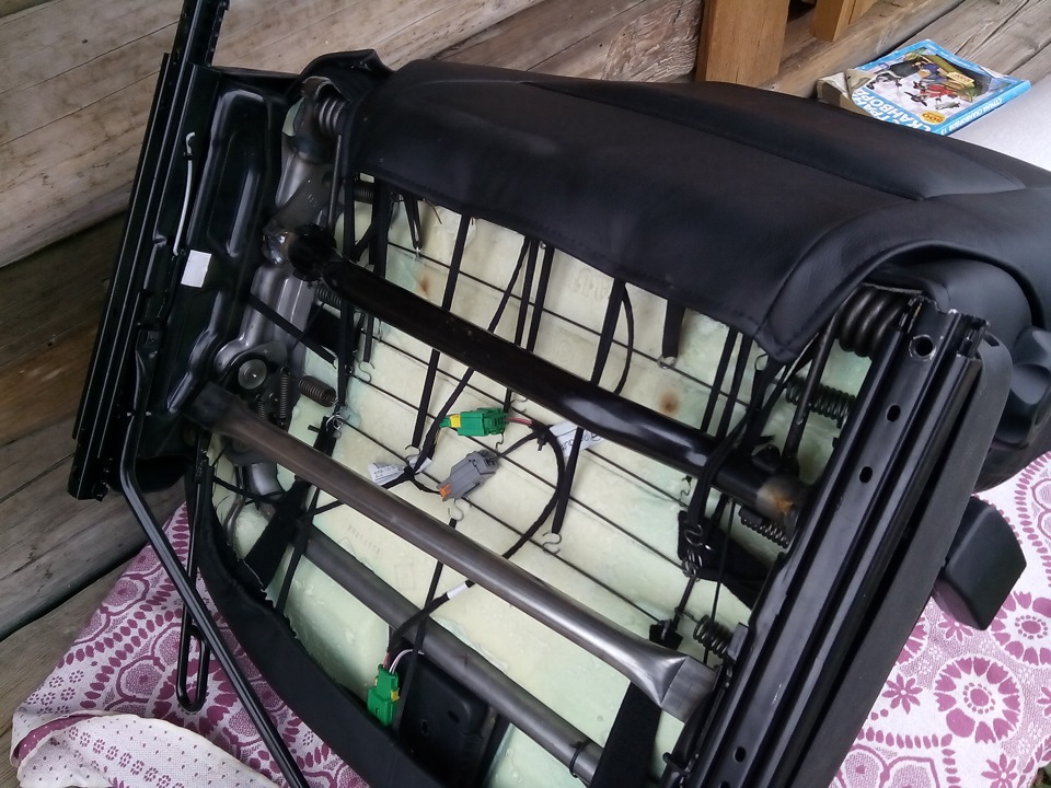

Проблема с фиксатором. Разогнулся или его срезало.
ID:	88945   Нажмите на изображение для увеличения
ID:	88946   Нажмите на изображение для увеличения
