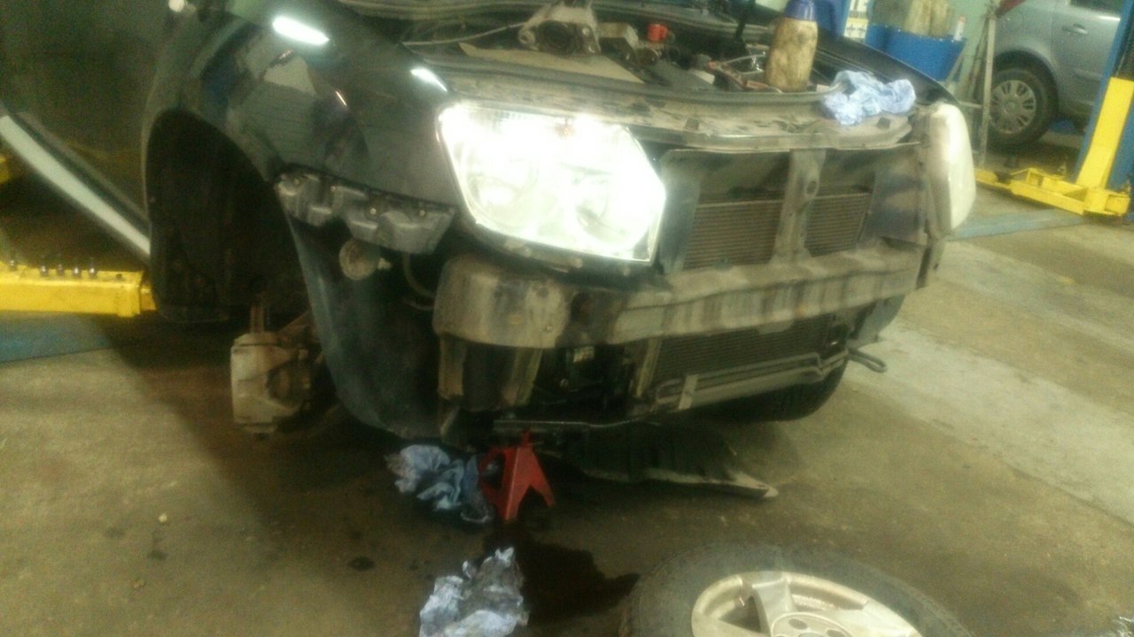

история с текущим насосом ГУР завершилась заменой на новый насос (8250 руб) + замена 3600 руб. … В Дастерах 2,0 замена насоса чертовски сложная процедура … пришлось даже вывешивать двигатель :-))))) снимать бампер … защиту … Процедура заняла 3 часа. Стоимость замены - 3600 руб.
П.С.: отказ в гарантийном ремонте пусть останется на совести ОД "Петровский-СПб", и стоимость примерной замены = 36 тыс.руб. по запчастям и думаю что столько же по работе ...
Ремонт проводил в клубном сервисе в СПб - http://alexautospb.ru

Старый 02.11.2015, 21:37   #11
Сообщение от radm25 Посмотреть сообщение
Хм... Он же сверху стоит... Думалось, что его проще всего поменять...
