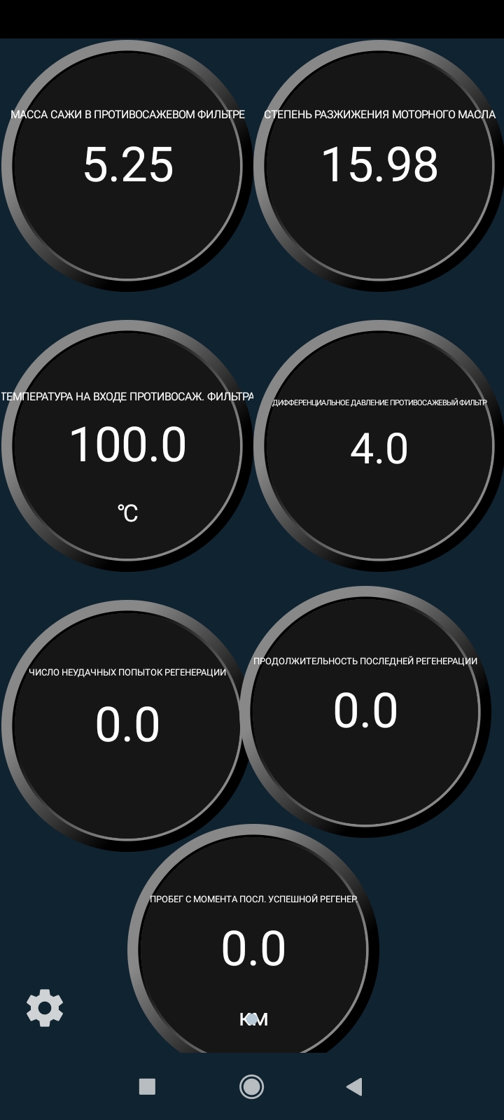

Всем доброго дня примерно недели 2 назад на панели начала загораться ошибка, прочел оказалась ошибка P253 - ухудшение качества моторного масла.
Сделал принудительную регенерацию сажевого фильтра через программу, пару дней поездил все ОК, но потом снова загорелась ошибка.
Сделал еще две регенерации не помогло ошибка так и загорается(сажи было ~3 гр).
Полазив по форумам я понял что проблема может в показателе расжижение моторного масла(менял примерно 3000 км назад). Прочитав этот показатель сканеров - 16(из комментариев я понял что ошибка начинает загораться на 8).
Подскажите пожалуйста как сбросить этот показатель и не пора ли уже менять масло?
