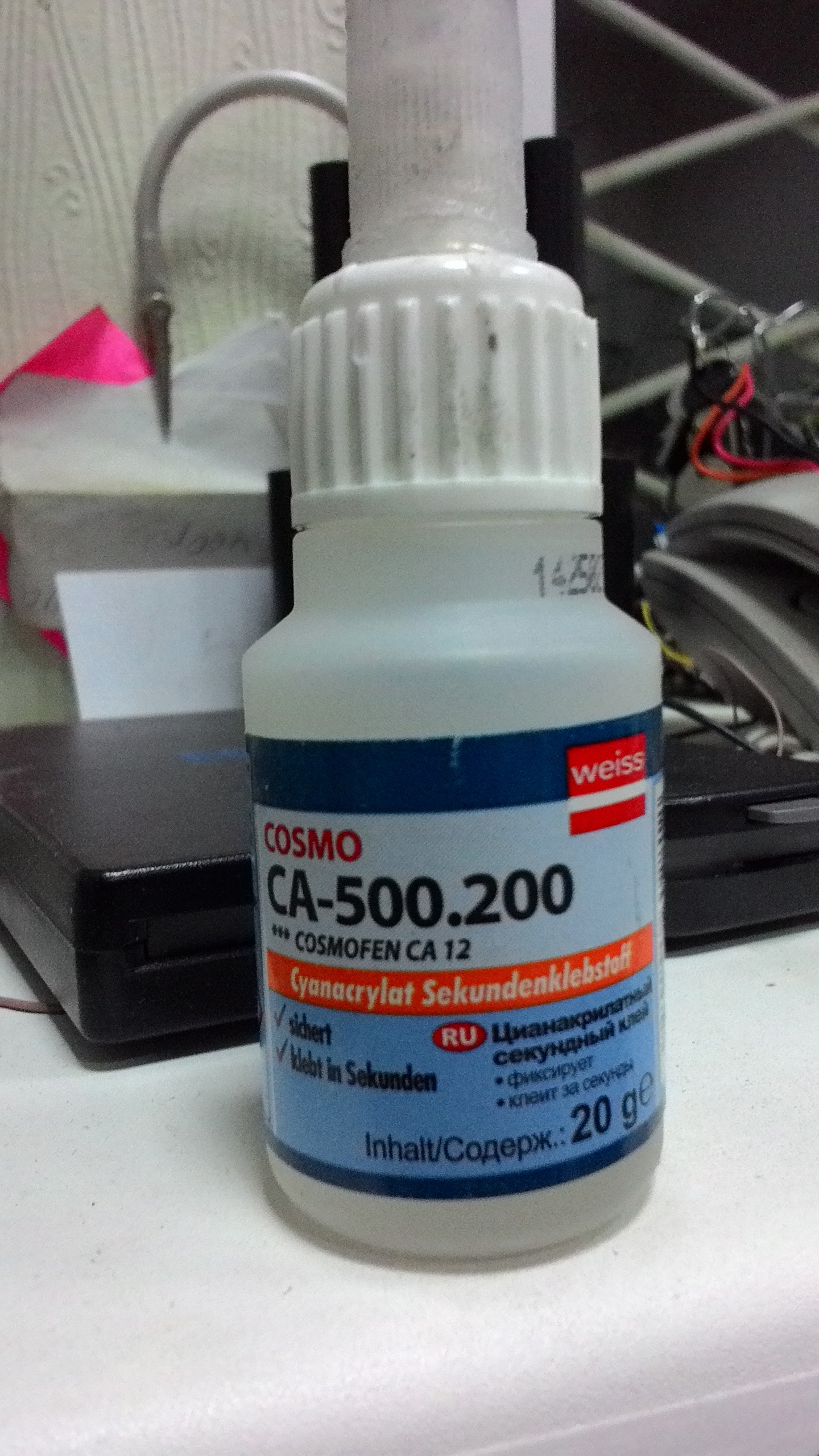

Пару раз пользовался клеем космофен(COSMOFEN CA 12, если не ошибаюсь), теперь в сторону других "секундных" не смотрю. Клеили пластиковый короб на стальную окрашенную поверхность(шагрень). Советую почитать отзывы... для пластика в самый раз.

Сообщение от MZhern Посмотреть сообщение
Что за производитель?
Вот http://www.weiss-chemie.com/html/eth...12.html?lng=ru
В данный момент у него новая номенклатура COSMO CA-500.200 исходя из этого:
http://www.weiss-chemie.com/html/fil...ussland-ru.pdf
у 3М есть что-то подобное: http://catalogue.3m.eu/ru-ru/iatd-ru...-Weld%E2%84%A2

В любом случае сначала хорошо бы экспериментально что-то склеить(похожие материалы). Клей Cosmofen, как мне кажется, потом сложно будет с поверхности отчистить.

Андрюх, я тоже за космофен, лучше клея не встречал. У меня он настольный и дома и на работе, клеит все на молекулярном уровне

Космофен есть и смывка, для очистки поверхности от клея. У этой конторы клеев много, но не разу не видел чтоб пластик на улице клеили к стеклу. Боюсь что отлетит, учтите и тряску постоянную. Материалы разные (пластик и стекло) и тут лучше иметь эластичную прослойку - я за герметик!!!
