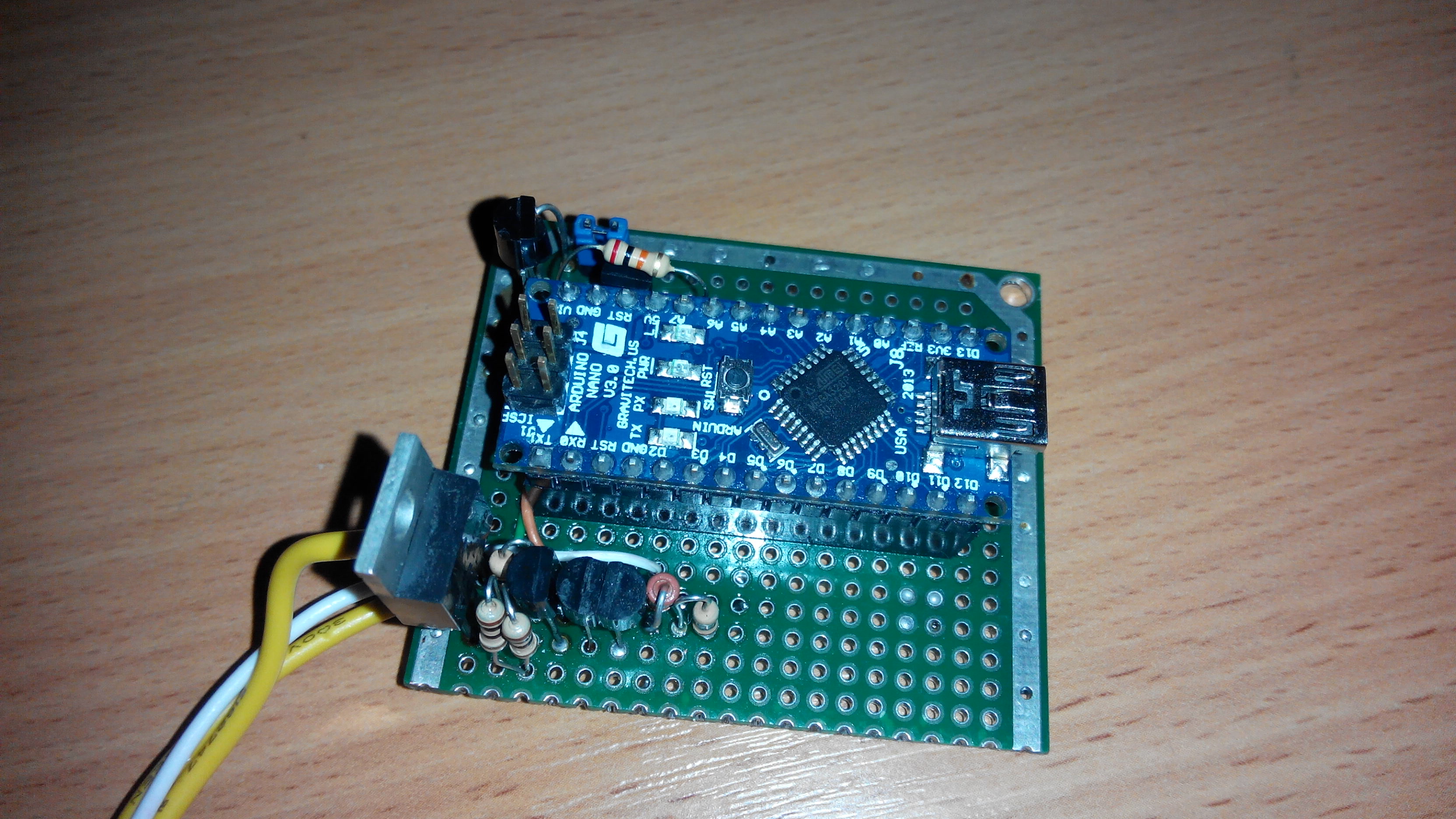

Настала зима, и ночи стали длиннее. Когда вечером ставишь машину в темный гараж хотелось бы, чтобы машина еще минуту-две проводила тебя фарами и выключила свет. Т.к. дастер у меня первой фазы, то решил заодно добавить режим ДХО, т.е. дальний,ближний или туманки(еще не определился) с определенным процентом яркости.
Принцип работы следующий:
Если зажигание включено, то плавно включаются ДХО до определенного, заранее заданного уровня яркости. Если включились габариты, то ДХО мгновенно отключается. Если поднялся ручник, то ДХО выключаются плавно. Если пропало зажигание, то плавно включается максимальная яркость, потом выдерживается заданная пауза (от 30 сек до 3 минут) и затем фары плавно гаснут, после чего вся схема обесточивается.
Пока все собрано на отладочной плате.
Видео как работает данная схема.
Жду ваших предложений и замечаний.

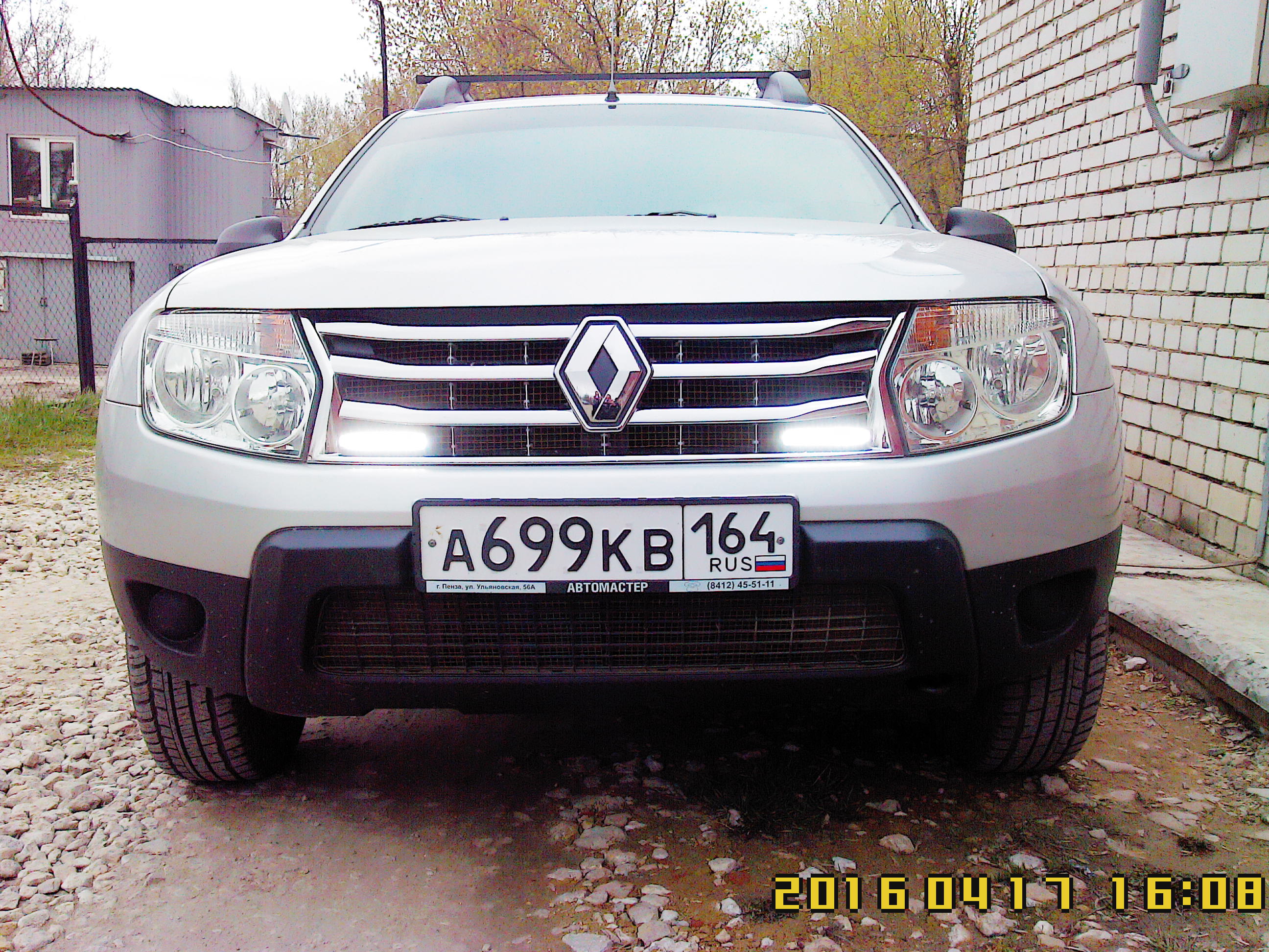

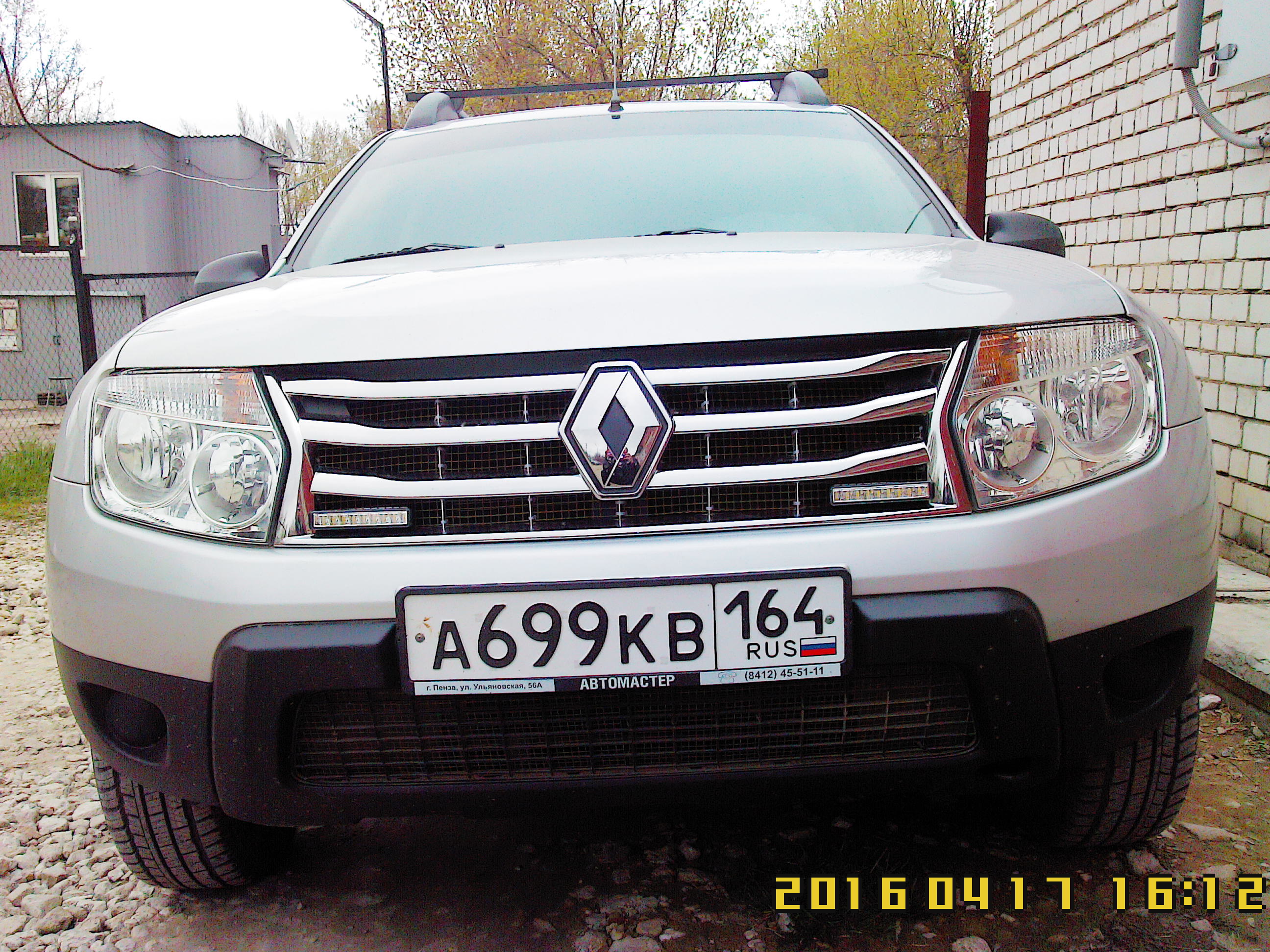

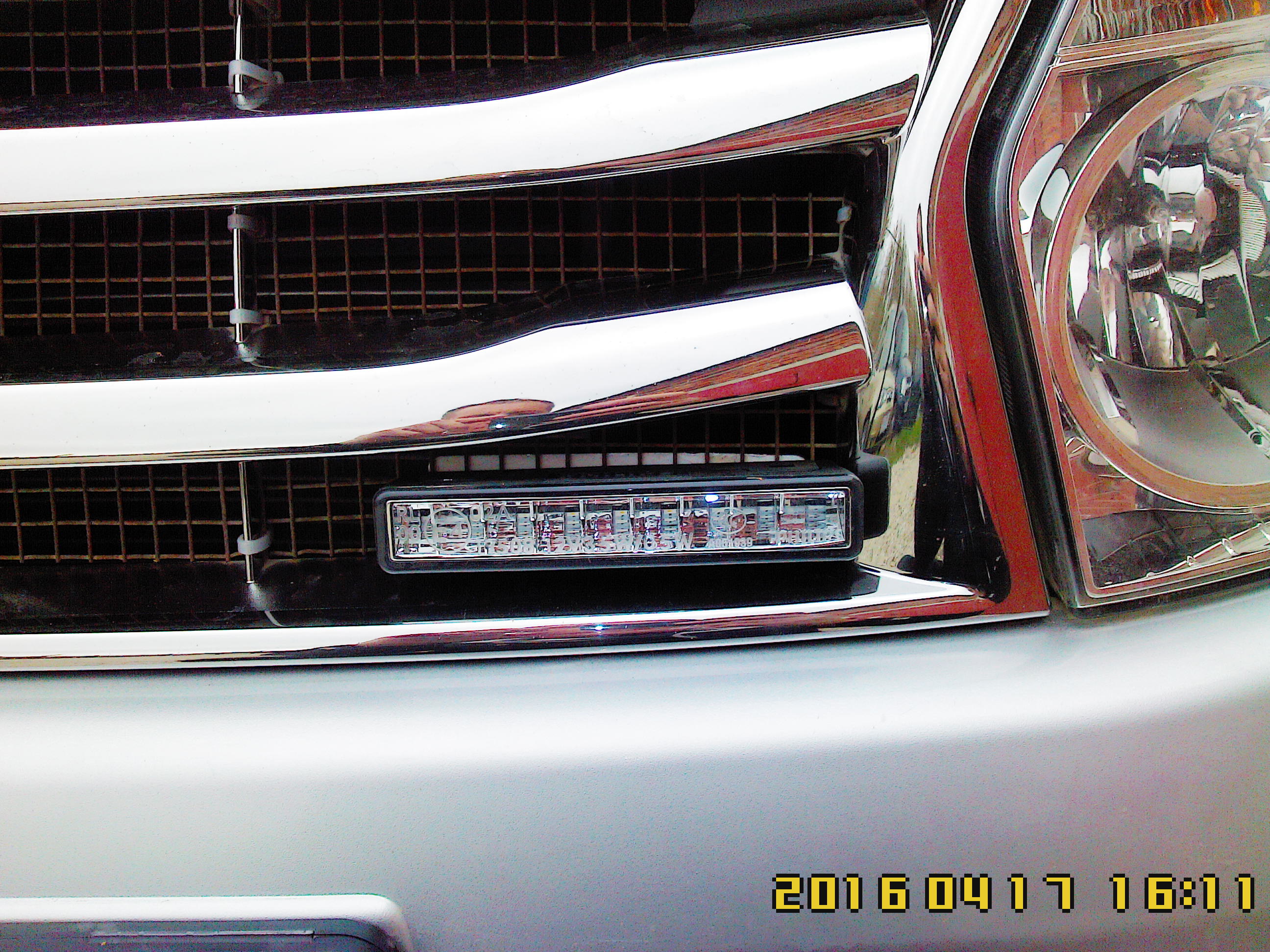

Приобрел через интернет-магазин ДХО PHILIPS за 3450 руб. - универсальные. Специальные для Дастера в решетку бампера брать не стал, так как они стоят 5600 руб.(жаба душит). Кнопку отключения врезал в пластик кожуха рулевой колонки (Что бы можно было стоять с заведенным мотором, но без огней). Оранжевый провод от блока управления ДХО PHILIPS прикрутил к голубому проводу левой фары(+ габарита).Сам блок управления ДХО как у всех - на щите аккумулятора. Соответственно - заводишь Дастер - ДХО загораются, включаешь габариты - ДХО гаснут.
