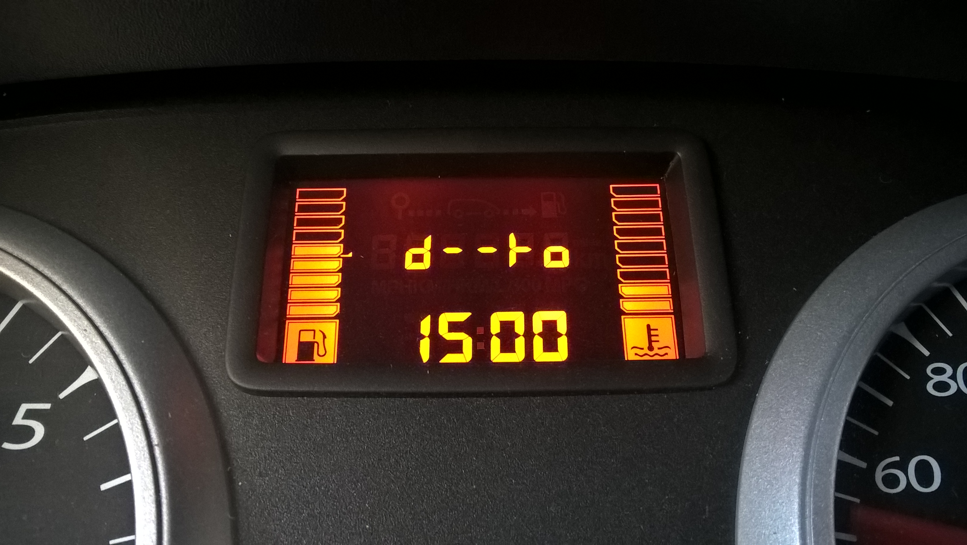

Во время диагностики выскочила данная ошибка. Скажите пожалуйста,что за ошибка,она критична или нет?(фото прилагается)
Скорее всего не критична, так как связанна с топливом, в частности датчиком уровня топлива, который постоянно у всех глючит, так же может быть не качественный бензин, нарушение параметров впрыска и прочие характеристики по топливу. Если машина едет нормально, то не обращайте внимание.
Вот к примеру:
Запомненные и имеющиеся неисправности системы информирования о расходе топлива выводятся на дисплей в виде "D- - - -" при отсутствии сигнала расхода топлива. Неисправности системы информирования о расходе топлива принимаются во внимания только, если автомобиль оснащен бортовым компьютером., подробнее на renault-drive.ru.

это ошибка приборки. возможно, какой то параметр вышел за пределы допуска- вот и ругается.

При этом у меня еще чек эеджин выскакивает.

Смотрите,а если Check еще при этом выскакивает,это норм или нет?

Давно свечи выкручивал ? Буквально вчера у меня появился чек энжин - машина стала дергаться в движении. Мультитроникс нештатный расшифровал как ошибку P0313 - "Пропуски зажигания во 2 цилиндре, связанные с низким уровнем топлива." (это у меня 2 раз за месяц), вынимаю катушки со свечей - вода во 2 и 3 колодцах, это попадает вода из под форсунок омывателя (сегодня посадил их на герметик). Тут я вспомнил что меня за день до ошибки хорошо помыли на мойке, видимо вода оттуда.
Сегодня (после сушки колодцев) проехал около 300 км и двигатель работает идеально - ошибок нет.
Так что снимайте катушки, смотрите состояние колодцев свечей.

dmitry_dima, купите себе елм-адаптер ( стоит не дорого, а возможностей много), и как только загорится ошибка, сразу читайте. а так гадать- нужно монитор поближе к машине ставить, а то нам видно плохо))
