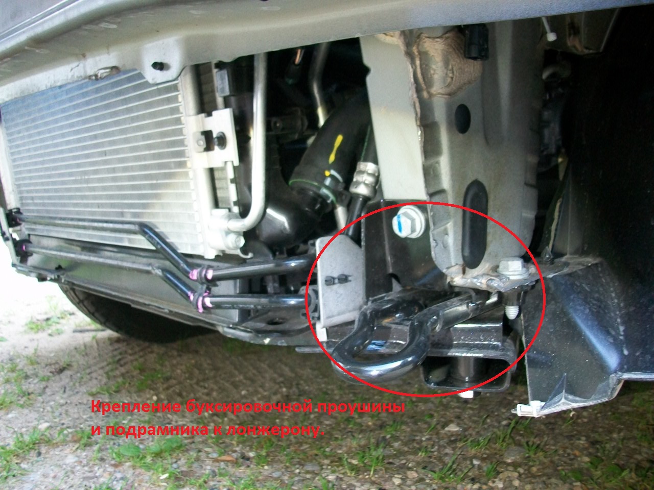

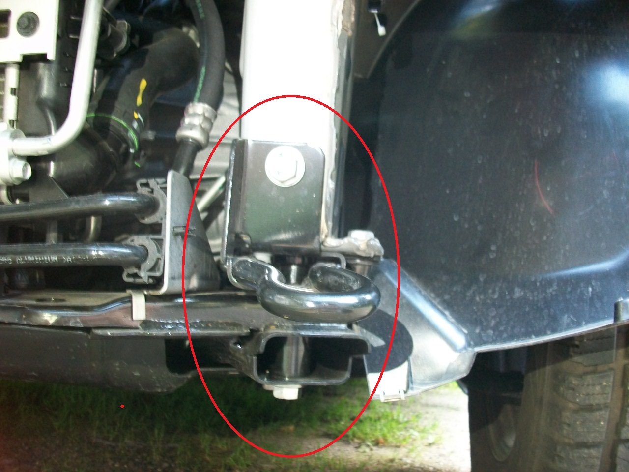

И ещё, проушины, как правило,очень хлипковаты, есть смысл сделать вторую спереди, сзади фаркоп (тут уж по любому). Самому страшно, когда выдергиваю кого передней проушиной...
BCE6YDET вне форума   Вверх Ответить с цитированием
Старый 23.08.2013, 09:11   #13
ХОЧУ
Аватар для ХОЧУ
Имя: Владимир.
Регистрация: 25.12.2012
Сообщений: 1,293
ХОЧУ ХОЧУ ХОЧУ ХОЧУ ХОЧУ ХОЧУ
Сообщение от BCE6YDET Посмотреть сообщение
Да, конструкция не мощная...
