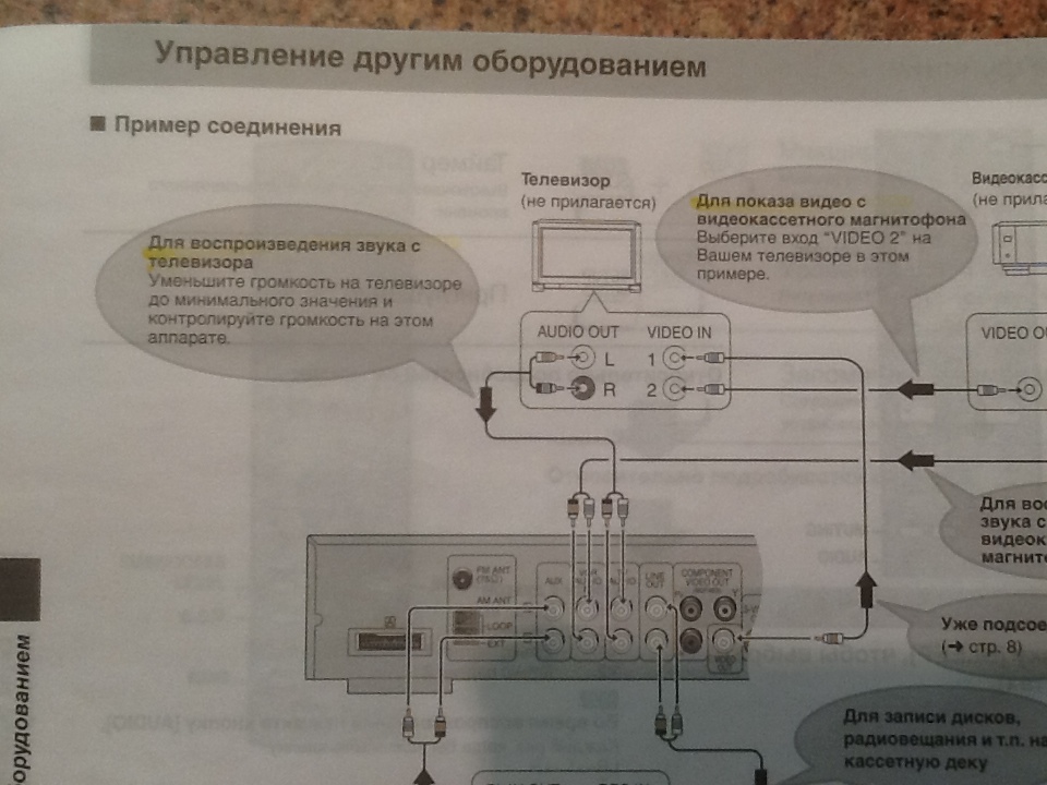

С ноутбука слушаю музыку через наушники. Хочу в гнездо для них, подключиться к кинотеатру, чтобы работали динамики с усилением звука. На схеме кинотеатра ,показано подключение для воспроизведения звука с телевизора. Так можно подключиться?

Да , можно и к разъёму AUX тюльпаны воткнуть, на пульте от кинотеатра должна быть кнопка AUX ! Лучше к AUX подключить, так и с телека звук в обычном режиме кинотеатра будет, и с ноута в режиме AUX на кинотеатре !

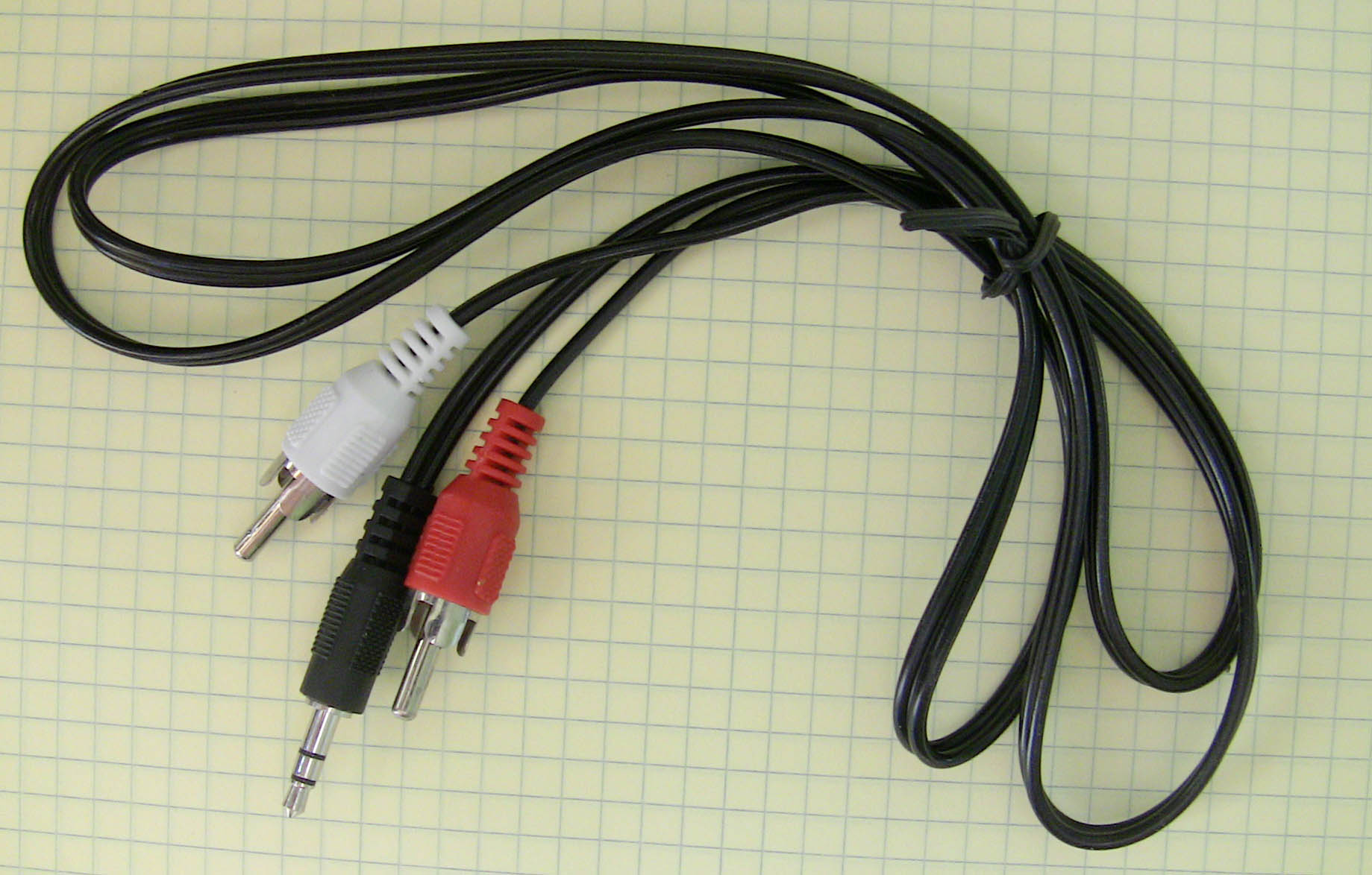

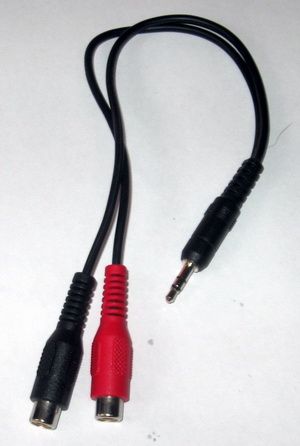

Дерзайте ! Я сделал себе провод как на картинке №2 : штекер от старых наушников+провод+кусок провода с тюльпанами !

Да, именно. Причем, Борян абсолютно прав, потребуется кабель "JACK 3,5 - 2 RCA".
