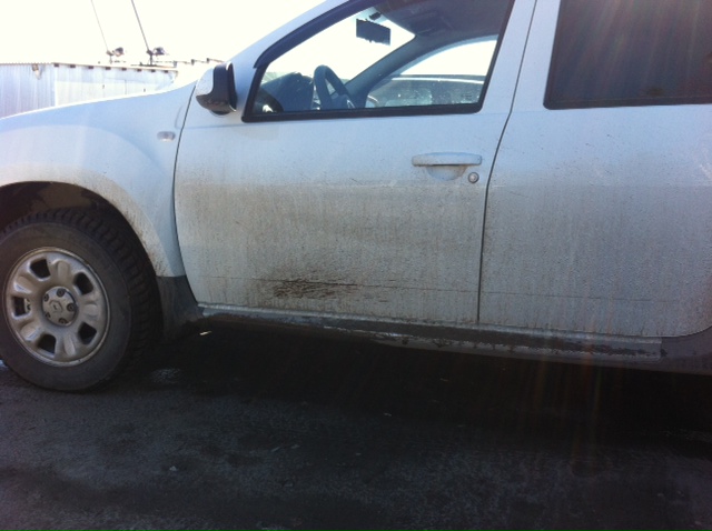

Дырявые двери ))) это нечто. ОКАЗЫВАЕТСЯ, если из бутылочки осторожно лить на боковые стекла:
вода, по желобку в уплотнителе, стекает в угол:
и через внутреннюю часть двери выливается наружу снизу, через отверстие:
Как показывает опыт, сколько не промазывай, все равно начнет гнить именно с с этого места.
Металл сверлить не буду точно, а вот обшивку... Надо посмотреть конструкцию кармана.
