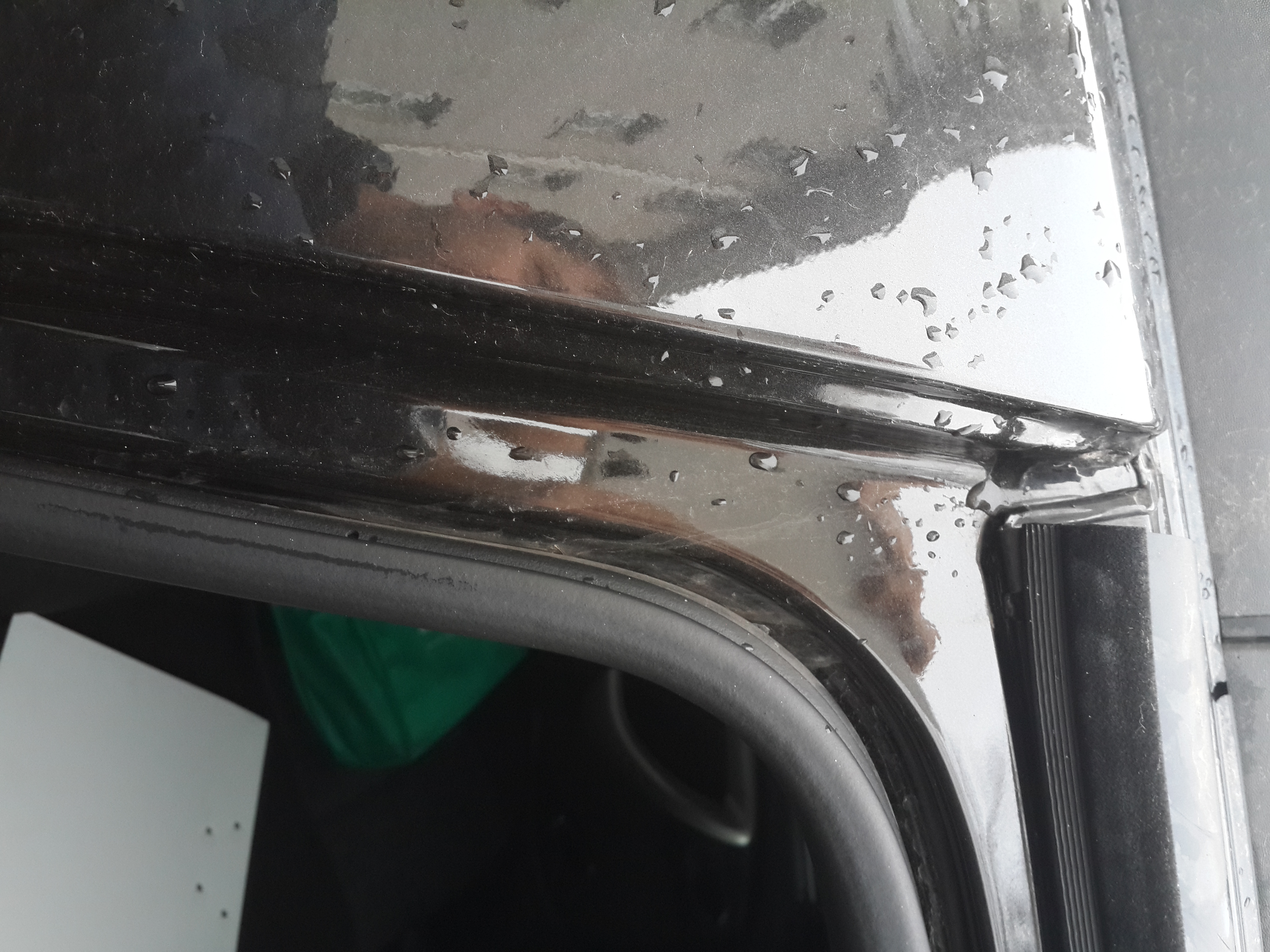

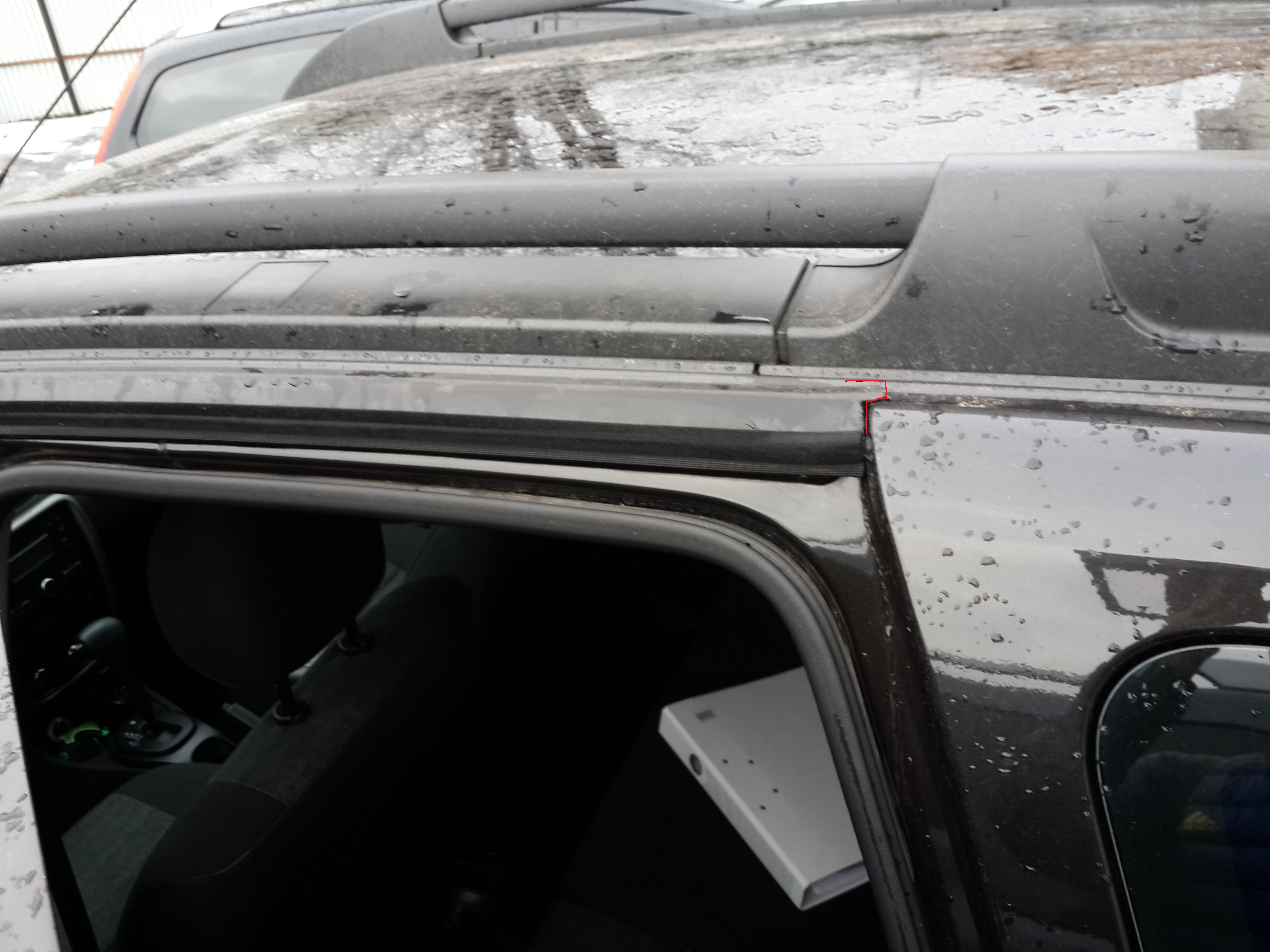

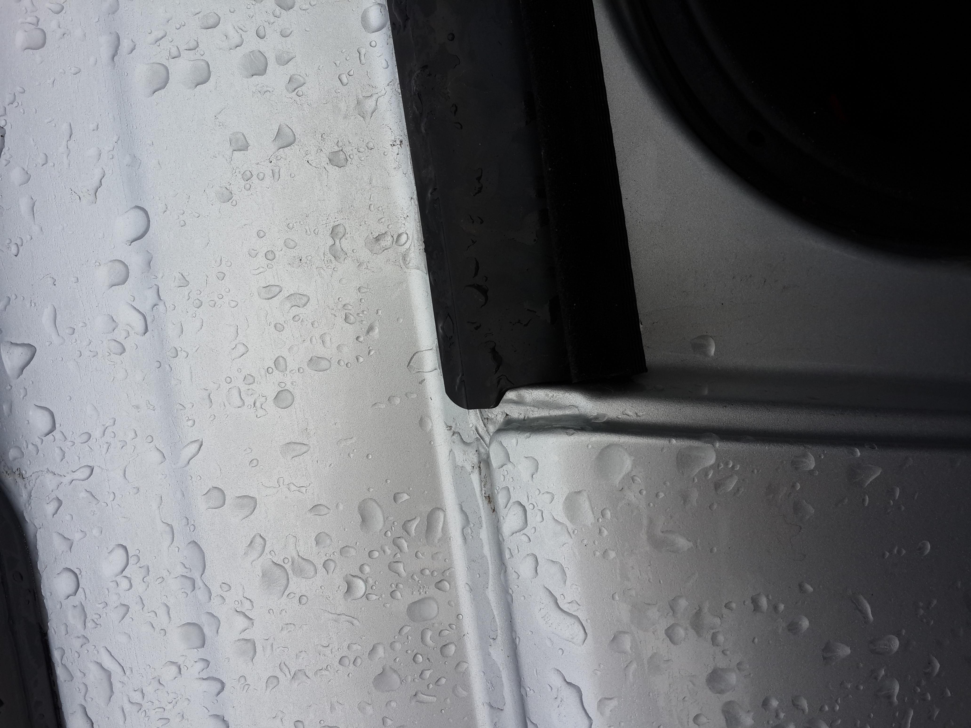

На всех своих дастерах, а также на ларгусе заметил что верхний уплотнитель стоит не совсем на своем месте: открыв заднюю дверь можно увидеть промежуток между уплотнителем и водостоком. В результате через эту щель стекает вода и разводится грязь в проеме задней двери. Для устранения этого косячка достаточно снять уплотнитель и установить его вплотную к водостоку. Также заметил, что на ларгусе край уплотнителя имеет порожек, который заступает на водосток, аналогично сделал на дастере немного подрезав край уплотнителя. После этого в дверном проеме чисто.

Сделал фотки как было(щель), как стало (красным обвел вырез уплотнителя) и как на ларгусе.

Старый 02.12.2015, 11:01   #5
Я сверху наклеил трубчатый уплотнитель
Плюсом стало тише в салоне.
