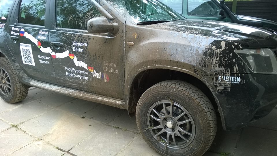

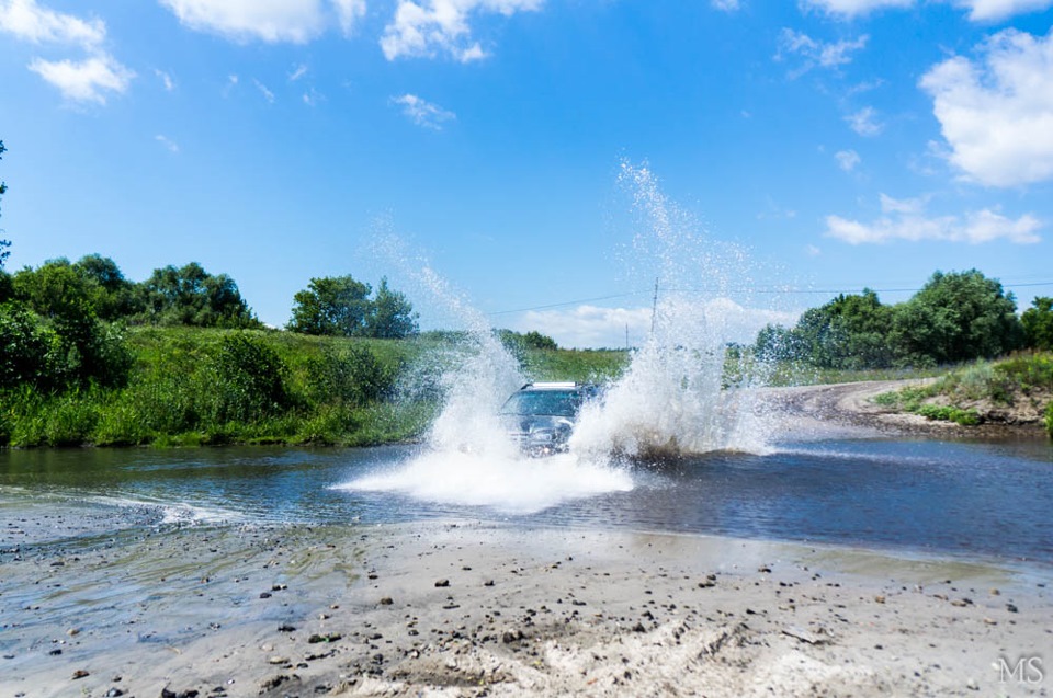

Так как на фото у Skipper-Влад, можно и в неглубокой луже залить.
Не согласен. Волна перед машиной, под капотом уровень воды значительно ниже.
Старый 28.07.2015, 23:42   #19
Зря не согласен, эта же волна и под капот попадет, да и отразиться может. Перед каждом бродом в Исландии, откуда этот ролик, инструкция по прохождению брода.
Там же указано, что желательно ехать "бананом", чтобы течение было сбоку и сзади.
А также читал достаточно случаев, когда и настоящие внедорожники заливали в куда меньших бродах и ролики даже, есть и во всем виновата эта самая волна.
