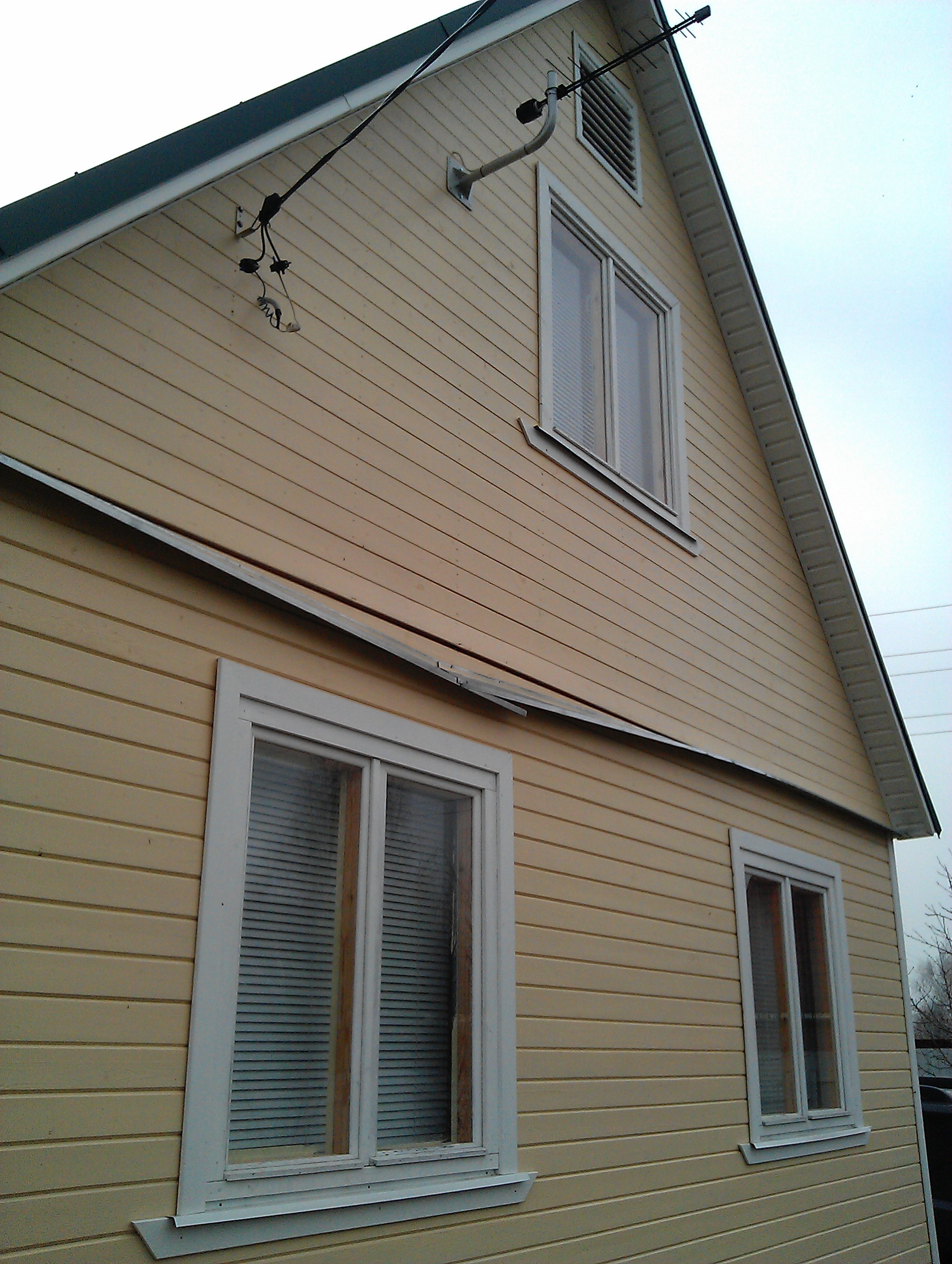

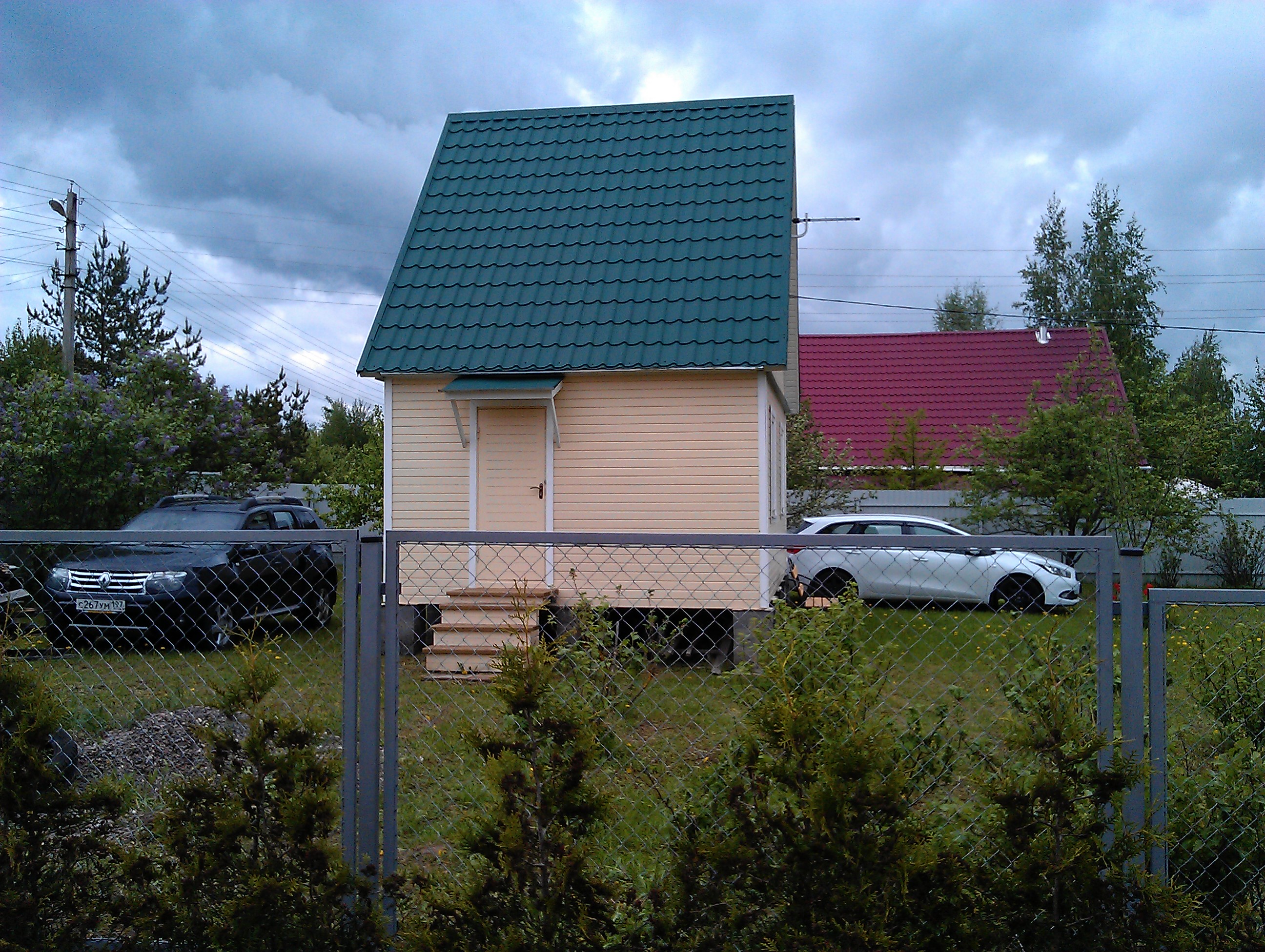

От моей дачи до Останкино 104км по прямой.
В свое время купил антенну "Волна" с МВ и ДМВ усилителем встроенным.
Стояла на деревянном шесте высотой 5м.
Метровые каналы показывала сносно, а ДМВ - плоховато.
Когда заработал цифровое ТВ, купил приставку DVBT2, открутил "метровые" усы от антенны, саму антенну поставил на кронштейн на уровне второго этажа.
Теперь смотрю 20 каналов в цифровом качестве.
Картинка - супер! По ощущениям, даже лучше чем от Триколора.
Уровень сигнала от антенны, по шкале приставки, 80-90%, качество сигнала 75-85%
В прошлом году заработала новая вышка в 20км.
Приставка ловит от нее пока только один мультиплекс (10 каналов), но зато вообще без антенны - на кусок провода 14см!
