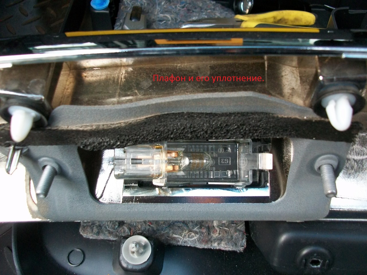

Вот не много фотографий, на последних двух показаны уплотнитель на накладках чтобы небыло корозии.

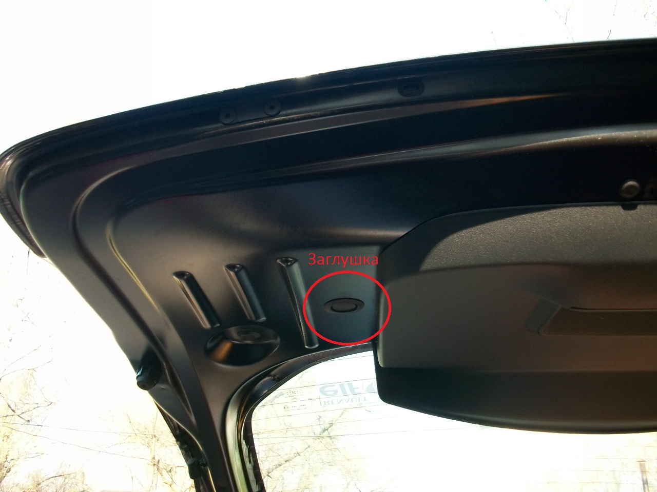

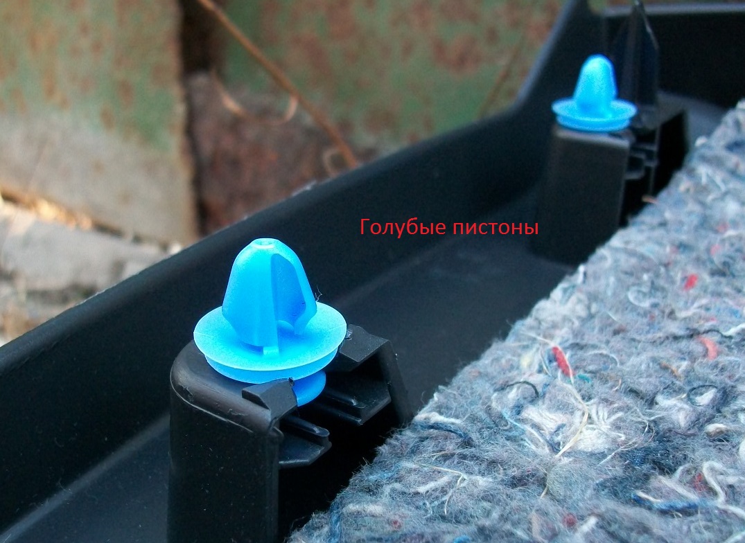

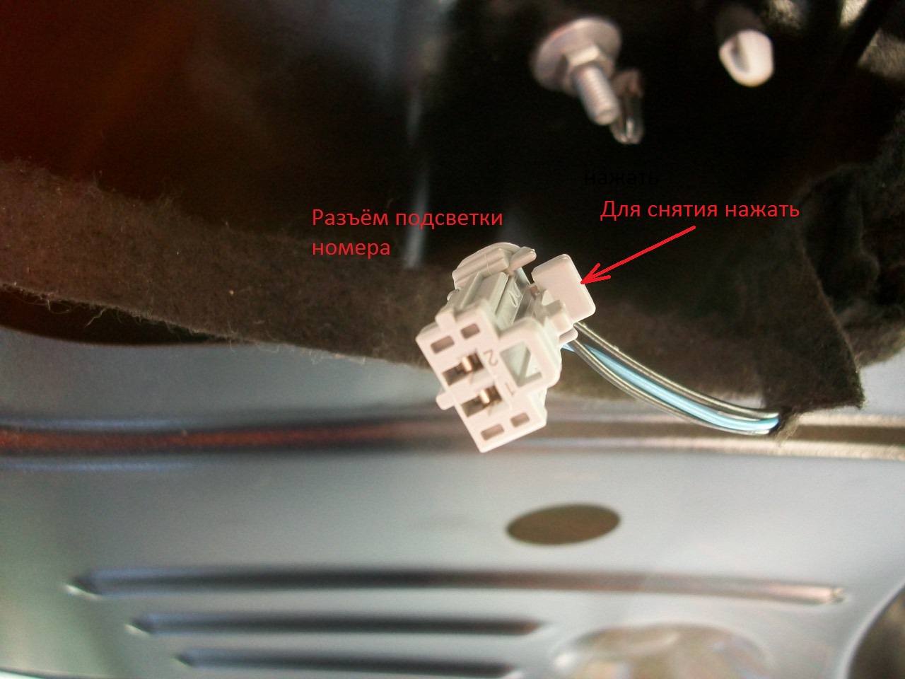

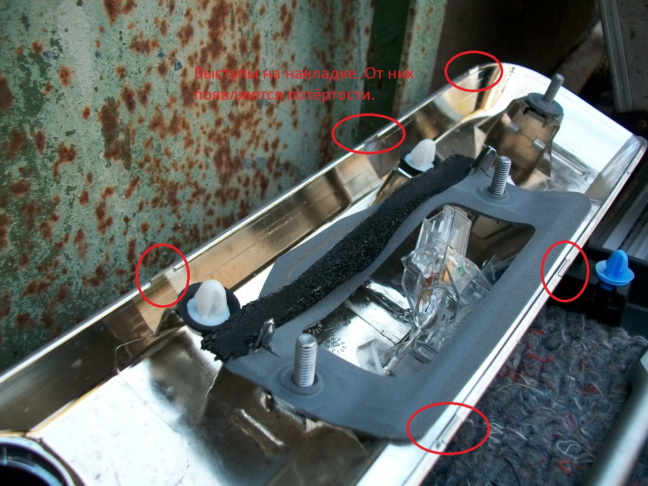

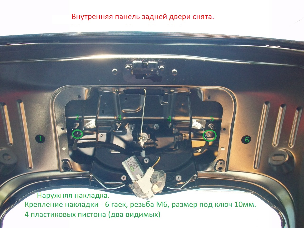

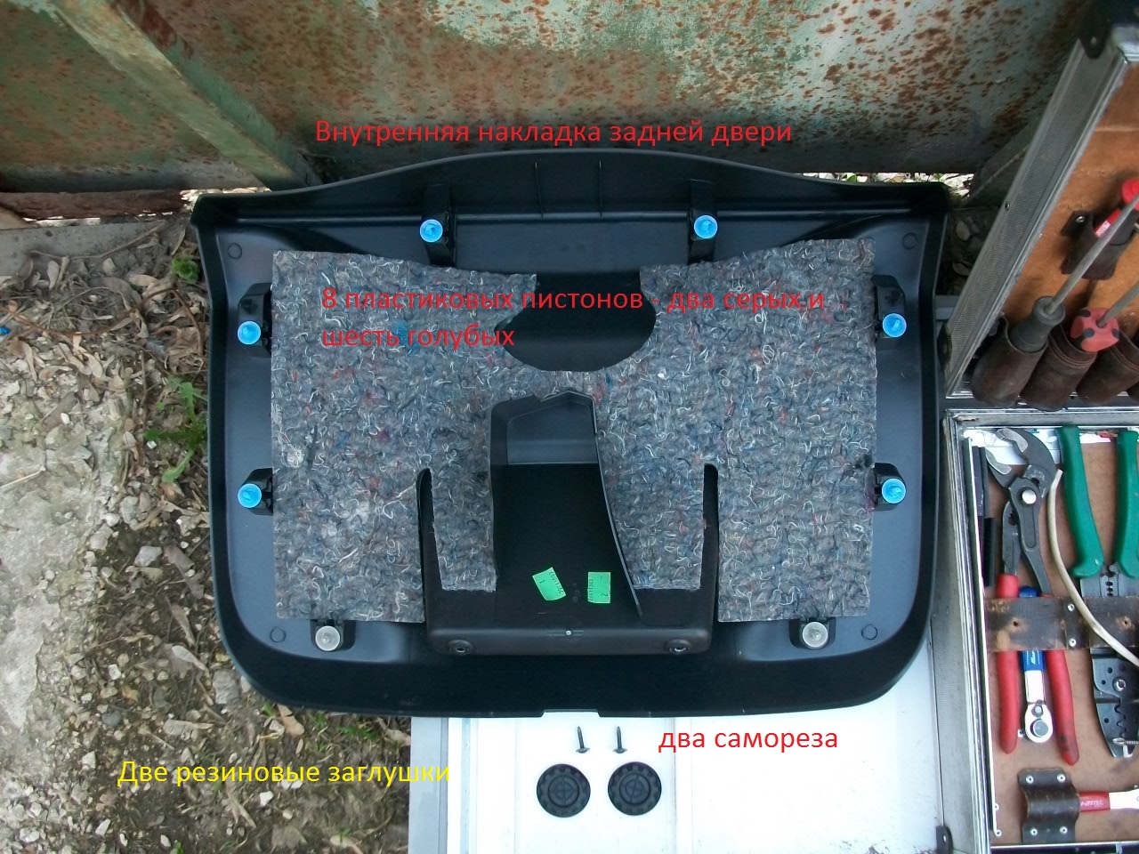

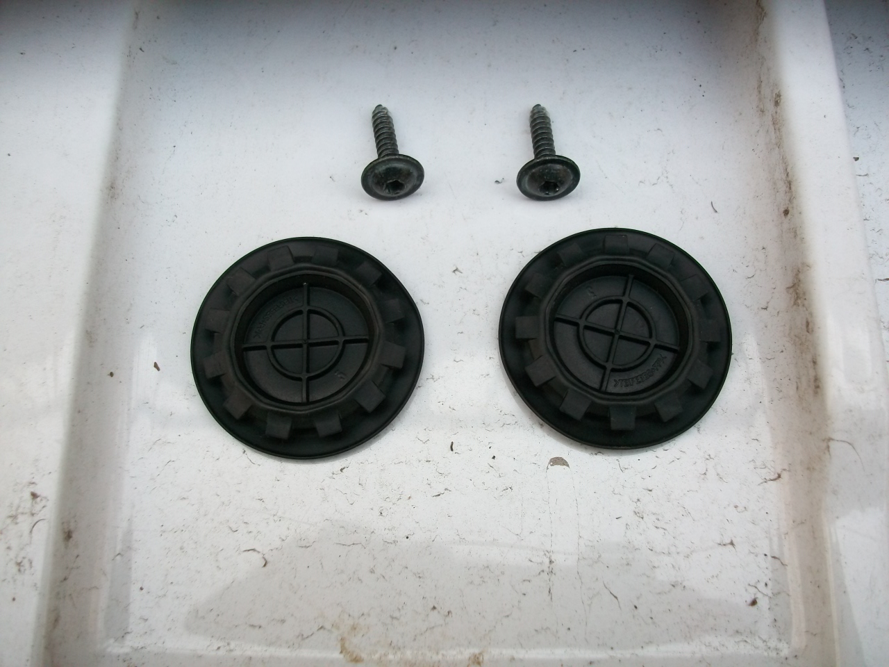

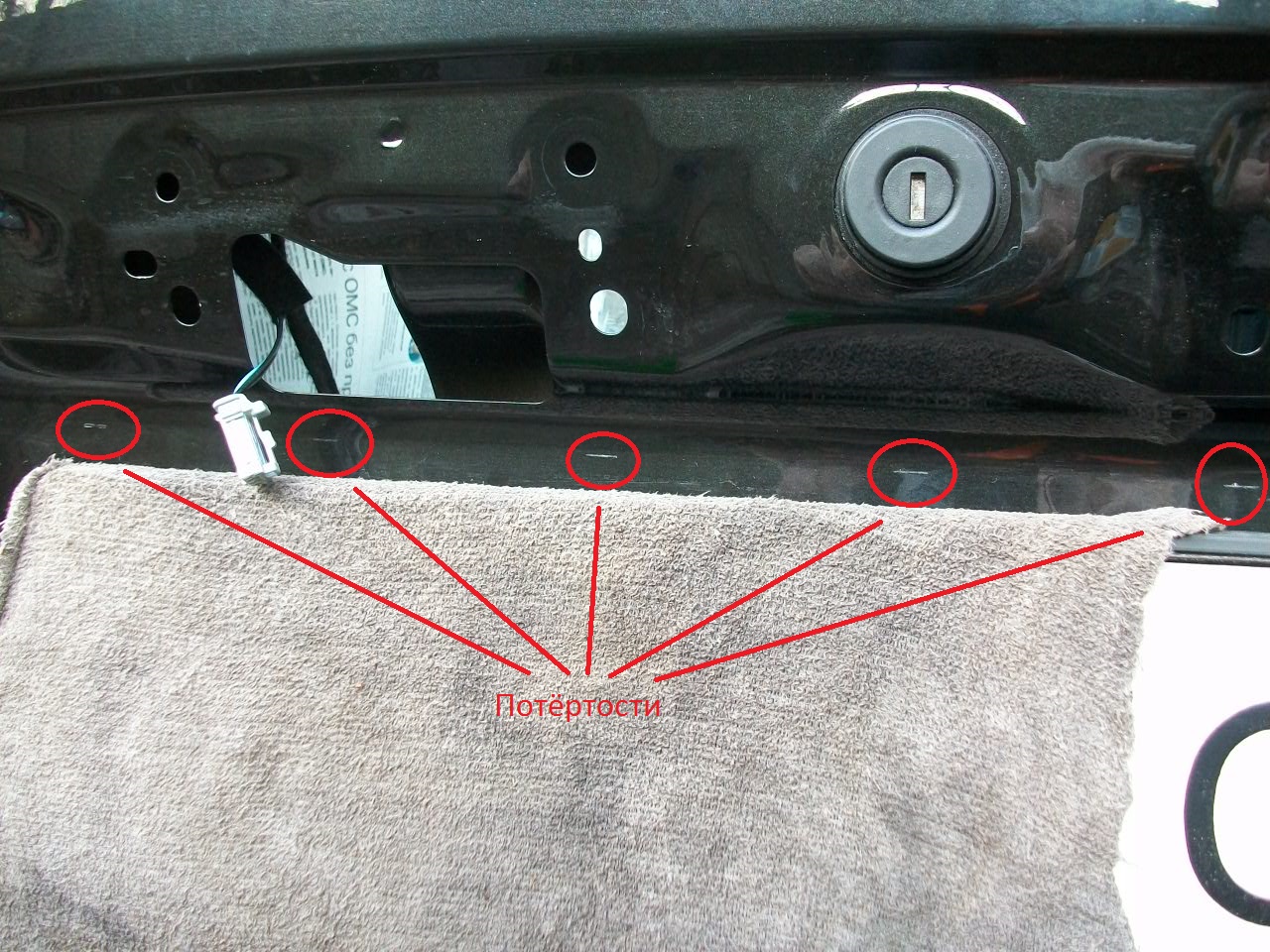

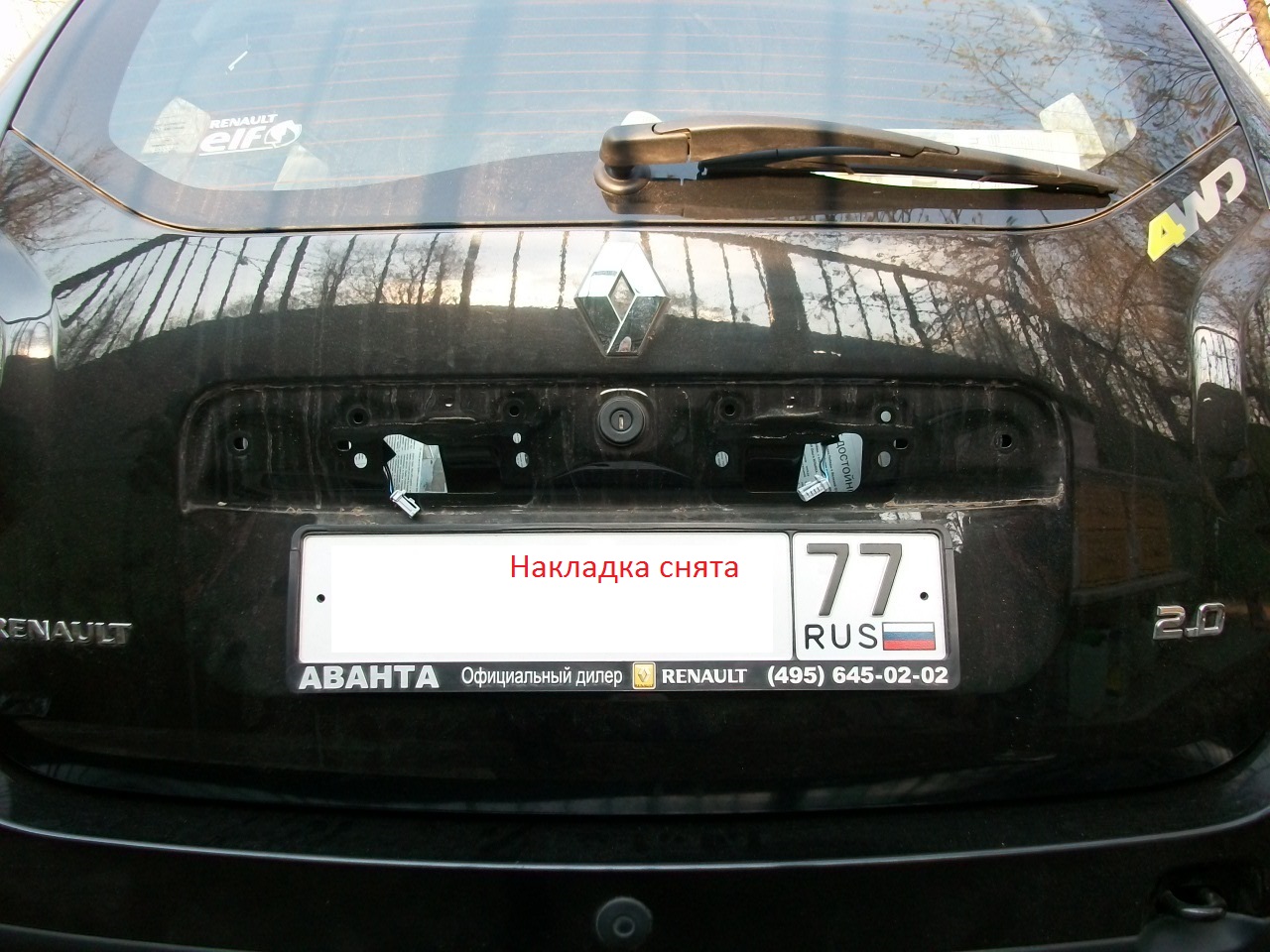

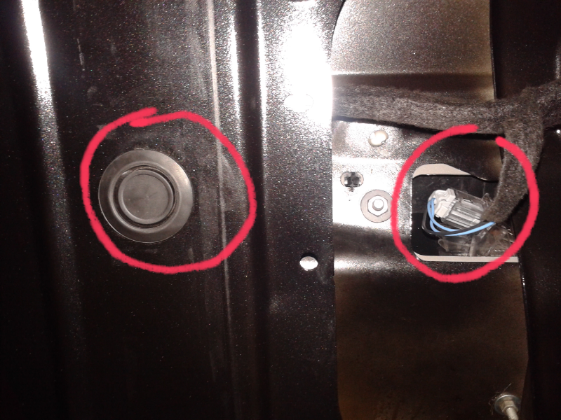

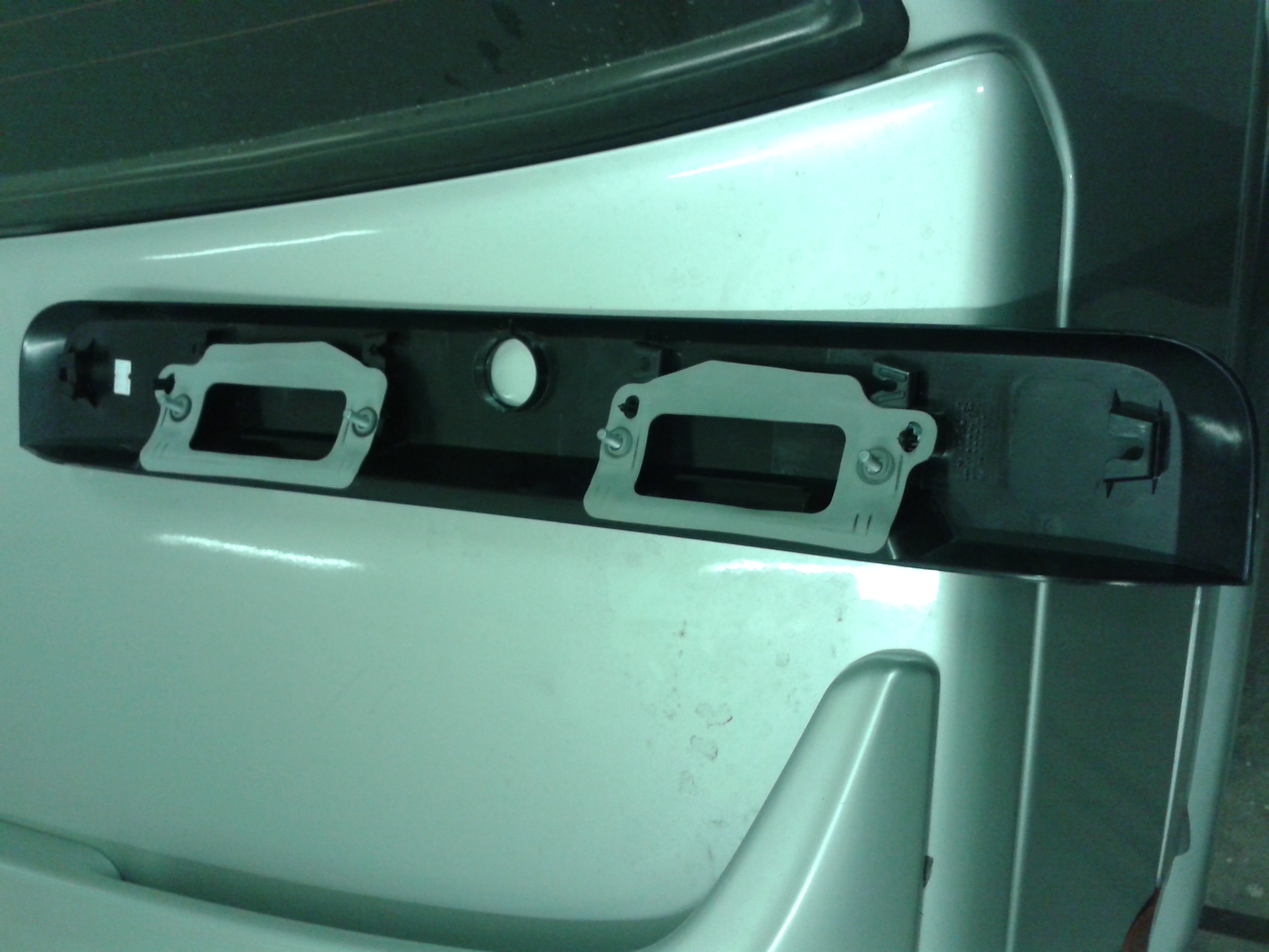

Я свою заднюю дверь разобрал. Считаю вовремя. Есть потёртости краски. Антикоррозийная обработка внутри двери - опять местами.
Воспользовался советом Sapsan по разборке двери. Пока свежо в памяти - опишу.
1) ключ на 10 - высокая головка.
2) отвёртка TORX-20
3) гнутые утконосы
- cнял две резиновые заглушки (под ними две гайки М6)
- открутил два самореза TORX-20
- с усилием потянул панель на себя и она отошла, крепится на 8
пластиковых пистонах - шесть голубых и два серых
- снял разъёмы с плафонов подсветки номера
- открутил шесть гаек М6, под ключ 10мм
- сжал утконосами усики пластиковой клипсы и потянул накладку слева, потом справа (ещё клипса), середина накладки держится ещё на 2-х невидимых клипсах, потянул посильнее и накладка отделилась, всего четыре клипсы.

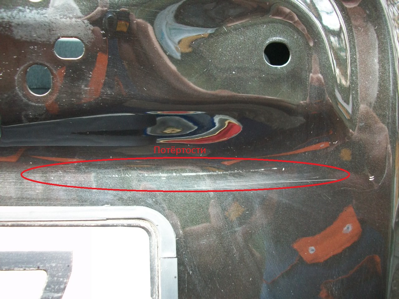

ХОЧУ, Володь а как решил вопрос потертости? Защитил чем? Если возможно фото выложи пожалуйста.
Да, когда снимал ромбик там потертости не большие наблюдал.

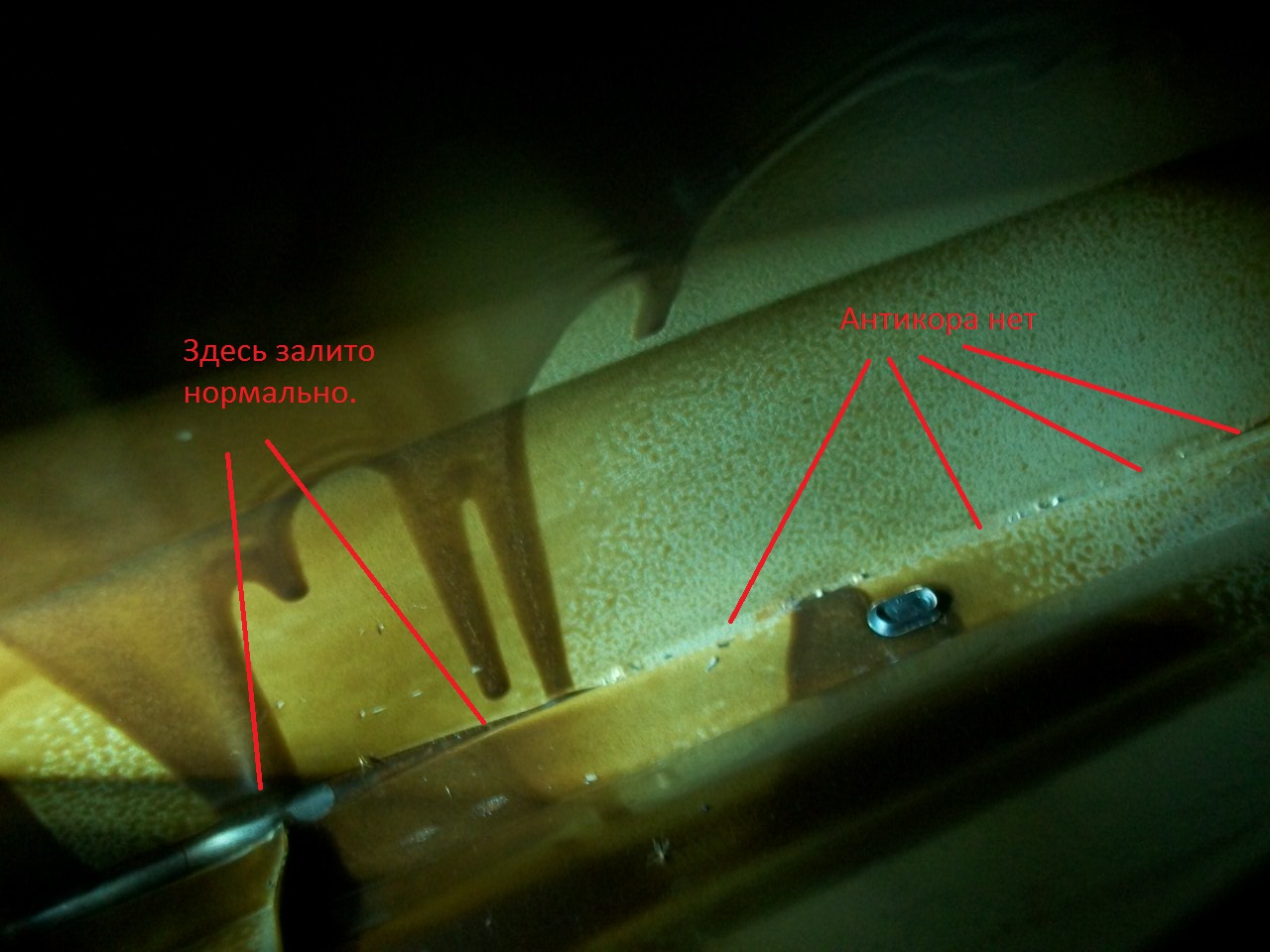

Давайте поставим задачи, которые надо (можно) решить при снятой накладке и попробуем сделать это разными способами.
1) чтобы не было потёртостей и ржавчины.
2) чтобы внутрь двери не попадала вода.
3) чтобы внутрь плафона не попадала вода.
4) сделать нормальный антикор двери.

Накладку еще не снимал, но сразу после покупки машины стык накладки с дверью пролил теплым мовилем.

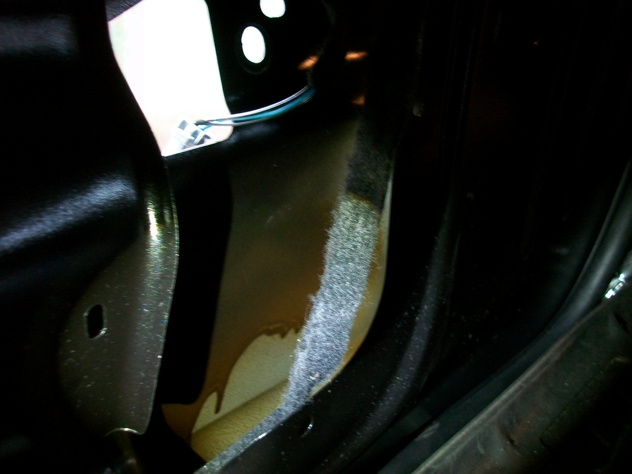

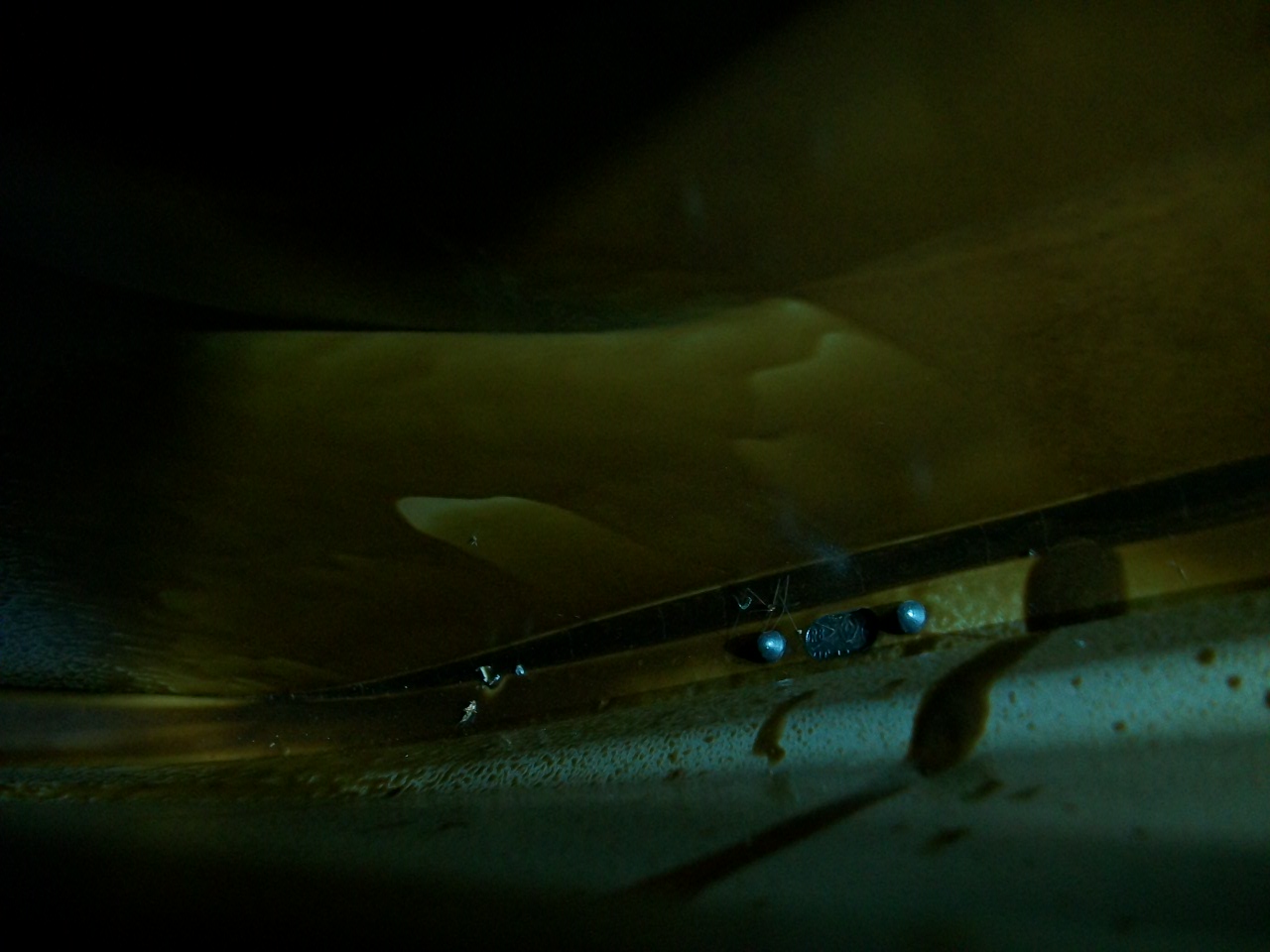

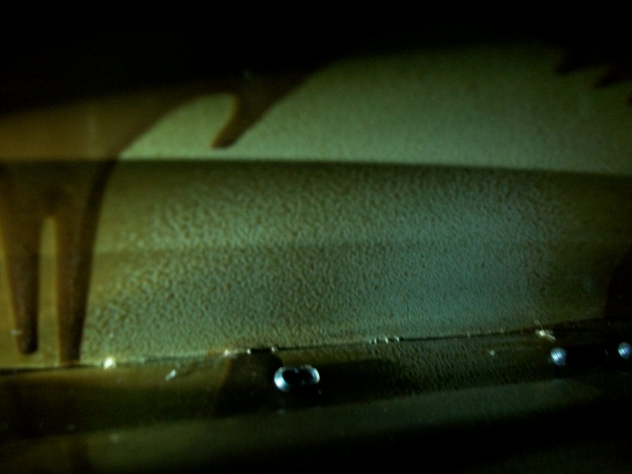

Так выглядит заводской антикор внутри пятой двери...
Не забываем про наличие дренажных отверстий по низу двери - они должны быть чистыми.
Рекомендую смазку для петель.

Я накладку снимал еще год назад. И никаких потертостей там нет.
---------- Сообщение добавлено в 19:58 ---------- Предыдущее сообщение размещено в 19:57 ----------
Накладка плотно прилегает только там где крепежи, а сама она кузова не касается.

Я накладку снимал еще год назад. И никаких потертостей там нет. Накладка плотно прилегает только там где крепежи, а сама она кузова не касается.
Не всем везёт

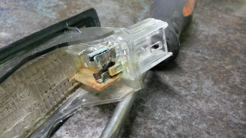

...показал пятую дверь. результат запись в кузовной цех на 12/05. будут перекрашивать и исправлять ржавчину вылезшую из под хромированной накладки.
И ещё...
http://duster-clubs.ru/forum/showpos...&postcount=271
http://duster-clubs.ru/forum/showpos...&postcount=235

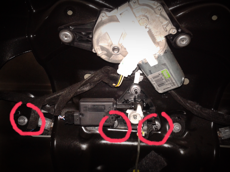

Вот и плафончики подсветки номера пострадали... (не мои).

ХОЧУ, уплотнитель надо проверять. Скорее всего он не достает до кузова и влага стекает на плафоны. У себя при смене накладок заметил что толщина уплотнителя отличается. На хром накладке было два слоя, а на черной от аунцыфика один слой (впринцыпе она и уже по отношению к хром накладке).

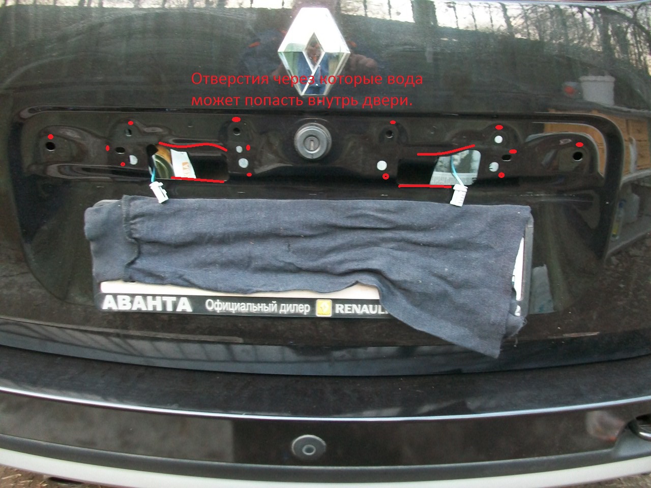

Верхнюю часть накладки загерметизировал ( http://duster-clubs.ru/forum/showthr...243#post203243) , поправил антикор.
Остался вопрос - может ли вода (осадки, снег) просочиться через эмблему(ромбик на задней двери). Как он закреплён, с уплотнением?
На днях попробую "пролить" снаружи заднюю дверь.
У меня в бортовике есть как снять ромбик. Могу сказать что всю весну ездил без ромбика (предчина описана там же), сухо там под ромбиком а вот потертости есть.
