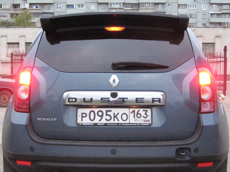

Хочу показать как смотриться спойлер от ТОЛЬЯТТИНСКИХ ребят. Установил я его на двойной скочь 3М. Встал как родной, установил за 30 минут не напрягаясь, и вперёд. В общем будем смотреть дальше на производство КАРТА163 и потихоничку упаковываться. 28.11.2011 09:23 http://sandero.ru/forum/2610-lichnye...tml#post193354 в субботу получил споойлер, упаковкой был приятно удивлен,и ваааще обалдел,когда увидел прикрепленный к детали герметик, устанавливал один,ни каких проблем с установкой не было(правда рост мой 194) деталь сидит как тут и была,хотя сугубо мое мнение,что под белую деталь нужен белый а не прозрачный герметик 04.12.2011 13:53 http://sandero.ru/forum/2610-lichnye...tml#post195677 Карт163,Посылку получил, примерил-все Ок! Спасибо! 14.12.2011 13:26 http://sandero.ru/forum/2610-lichnye...tml#post200683 Всем привет! Заказ из Тольятти мне отправили 9.12, в Вологду прибыл 13.12. Все удовольствие обошлось 450руб.На днях получу отпишусь более подробно. Да кстати, Карт 163 помог совместить заказ (рейлинги и спойлер) за что ему персонально спасибо. 15.12.2011 19:02 http://sandero.ru/forum/2610-lichnye...tml#post201498 Доброго времени суток ! Сегодня получил свой заказ. Понравилось качество изготовления и покраска спойлера. Цвет один в один.Приятно удивила забота о клиенте (это я о герметике в упаковке) Честно говоря, сначала было как то стремно покупать товар через предоплату. Но теперь убедился - Карт 163, вы честно и качественно делаете свой бизнес. Удачи!!!!!!!!!!!!!! 26.01.2012 04:43 http://sandero.ru/forum/2610-lichnye...tml#post217688 Хочу выразить ребятам большую благодарность за оперативную помощь в покупке спойлера и ресниц!все в лучшем виде,качество отличное,все встало как родное,без подгонок Отдельное спасибо за суету с отправкой В дальнейшем думаю приобрету весь комплект! 28.01.2012 19:21 http://sandero.ru/forum/2610-lichnye...tml#post219230 приветствую форумчан !!! пишу мини отзыв о деятельности карта163(АРТЁМ) предисловие: изначально хотелось спойлер и уже решил купить у о/д за 10000 но остановила цена установки 9300 итого =19300 я не был готов потратить но не бывает безвыходных ситуаций как говорится посмотри на дверь….. нашёл данный форум и соответствующую ветку вообщем после прочитанной ветки а также (отзывов никак без них)решил заказать спойлер на своего степана (красный тореадор)у карта163 так вот после не долгой переписки отпровляю денежку на указаный счёт 17.01.2012 спойлер приняли к заказу заказал покрашенный чтобы потом не думать где покрасить 23.01.2012 получил письмо в личку от карта163 посылочку встречай (вот это оперативность) Сколько я думал над тем :как он будет покрашен ,качество изготовления ,но все мой беспокойства сошли на нет кагда увидел в живую !!!! Породовала покраска и само изделие всё просто и практично и ещё удивился что в комплекте клей герметик: видимо я упустил что он входит в комплект Отдельно об упаковке спойлер был завёрнут в паралоновую ленту толщиной 6-7мм обмотан скотчем и упакован в коробку.не хватило только фирменного шильдика на упаковке так бы и думал что прям с завода 26.01.2012 я стал счастливым обладателем сего девайса Ребят рекомендую данного продавца Артем спасибо за то чем занимаешься!!!! жду обновленного жабо С уважением михаил. 29.01.2012 09:50 http://sandero.ru/forum/2610-lichnye...tml#post219666 Всем привет! Хочу написать мини отзыв по работе Сергея и Артёма. 9 января загнал машину, чёрный сандеро с примеренным кингурятником на фото это мой. Мне были установлены спойлер и жабо, качеством изготовления, покраски и установки деталей остался очень доволен. Всем рекомендую. Также скоро поеду ставить кенгурятник. 11.02.2012 16:59 http://sandero.ru/forum/2610-lichnye...tml#post225716 Карт163, получил спойлер и пороги. Большое спасибо!!!!!!! 15.02.2012 18:26 http://sandero.ru/forum/2610-lichnye...tml#post227737 Спасибо Артему за проделанную работу !!!! сегодня получил спойлер и не дождавшись потепления присобачил его дл установки покупать ничего не надо все в комплекте !!! 15.02.2012 18:38 http://sandero.ru/forum/2610-lichnye...tml#post227749 проблем с установкой никаких !!!!!! Цвет подошел как родной !!! вот все фотки что сделал, качество не очень снимал на телефон ! 18.02.2012 19:52 http://sandero.ru/forum/2610-lichnye...tml#post228901 Заказывал у Карт163 кенгурятник и ресницы.Вчера пришла посылка Спасибо Артему,ВСЕ ,доволен как слон! Устанавливать буду позже когда потеплеет,время свободное появится.В планах спойлер и жабо. Удачи Вам ребята в вашем деле! ----------------------------------------------------------- С остальными отзывами вы можете ознакомиться здесь - https://yadi.sk/i/SLNEeEAsfp86E Последний раз редактировалось Карт 163; 15.05.2015 в 10:33. |

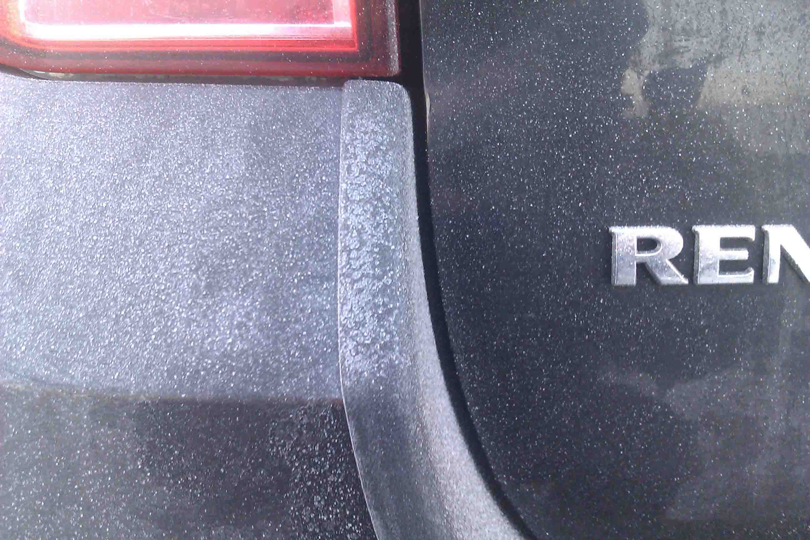

Защита бампера №1. У меня кромка двери багажника трется об установленную защиту в месте, указанном на фото. Уже до грунтовки. У меня почему-то зазор м/ду крышкой и бампером слева больше, чем справа...
Будьте внимательны при установке. P.S. фото не мое - это пример. |

было бы неплохо фото именно этого места при закрытом багажнике, по нему можно будет сказать в чем причина.

может быть такое что деталь не "донесли" до его задуманного места назначения из-за того что скотч приклеил ее раньше чем нужно (на полдороги), с виду вроде ее место и дальше не прижимается (потому что приклеена), а на самом деле - на место не села.

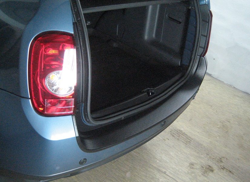

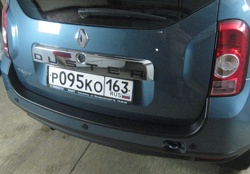

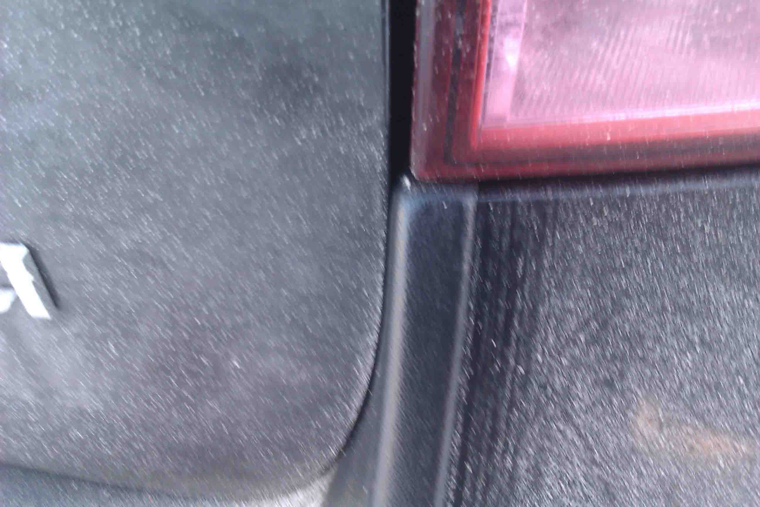

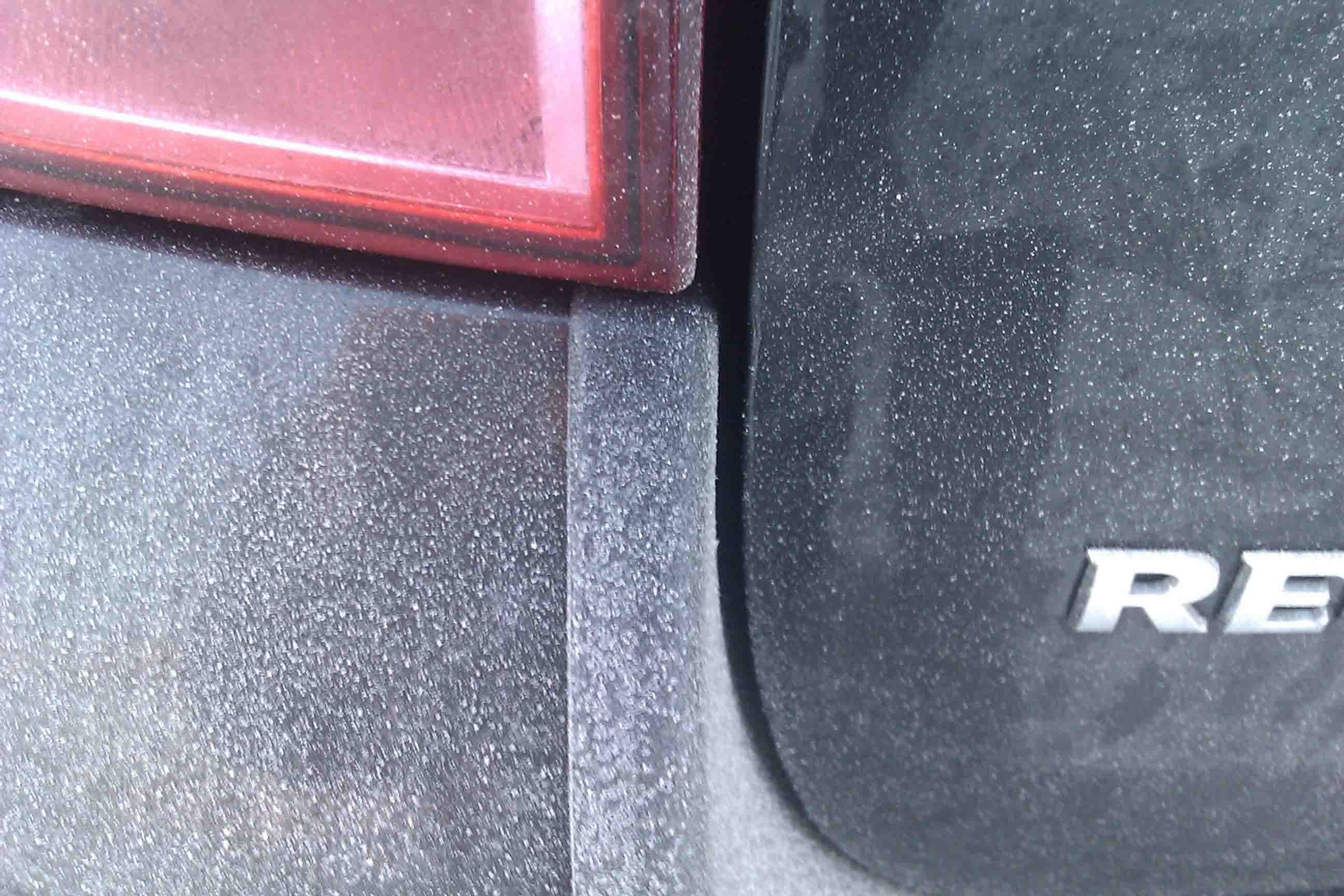

Alchi - спасибо, судя по зазору слева и справа, дело скорей всего в зазорах багажника, немного неравномерно стоит изначально и с перекосом.Слева зазор явно больше чем справа. Вот фото установленных защит, (ближе ракурсов нет, заедет новая машина примерим, сфотографируем), там по всему периметру зазор примерно равномерный.

Зазоры действительно разные,это четко видно.
Спасибо. Карт , исходя из этого ,надо в рекомендации всем выдать совет. Перед установкой проверять ,или обратить внимание на боковые ,слева и справа зазоры со стороны 5 двери .Если они разные ,обратиться к ОД на их регулировку и только затем устанавливать накладки. Я думаю не будет лишним,а на пользу дела. Данную инфу отобразить и установочном видеофайле. ![]() ---------- Сообщение добавлено в 09:34 ---------- Предыдущее сообщение размещено в 08:43 ---------- Уважаемый КАРТ ,отдельное спасибо за Ваш отзыв на предыдущем сайте по поводу расширителей арок от РА. Все кто в теме прочтите, не пожалеете. http://www.dusterclubs.ru/vb/showthr...771#post289771 |

Поднимали данные по зазорам. В абсолютных единицах (в миллиметрах) зазоры справа и слева попадают в дельту допустимых значений. |
