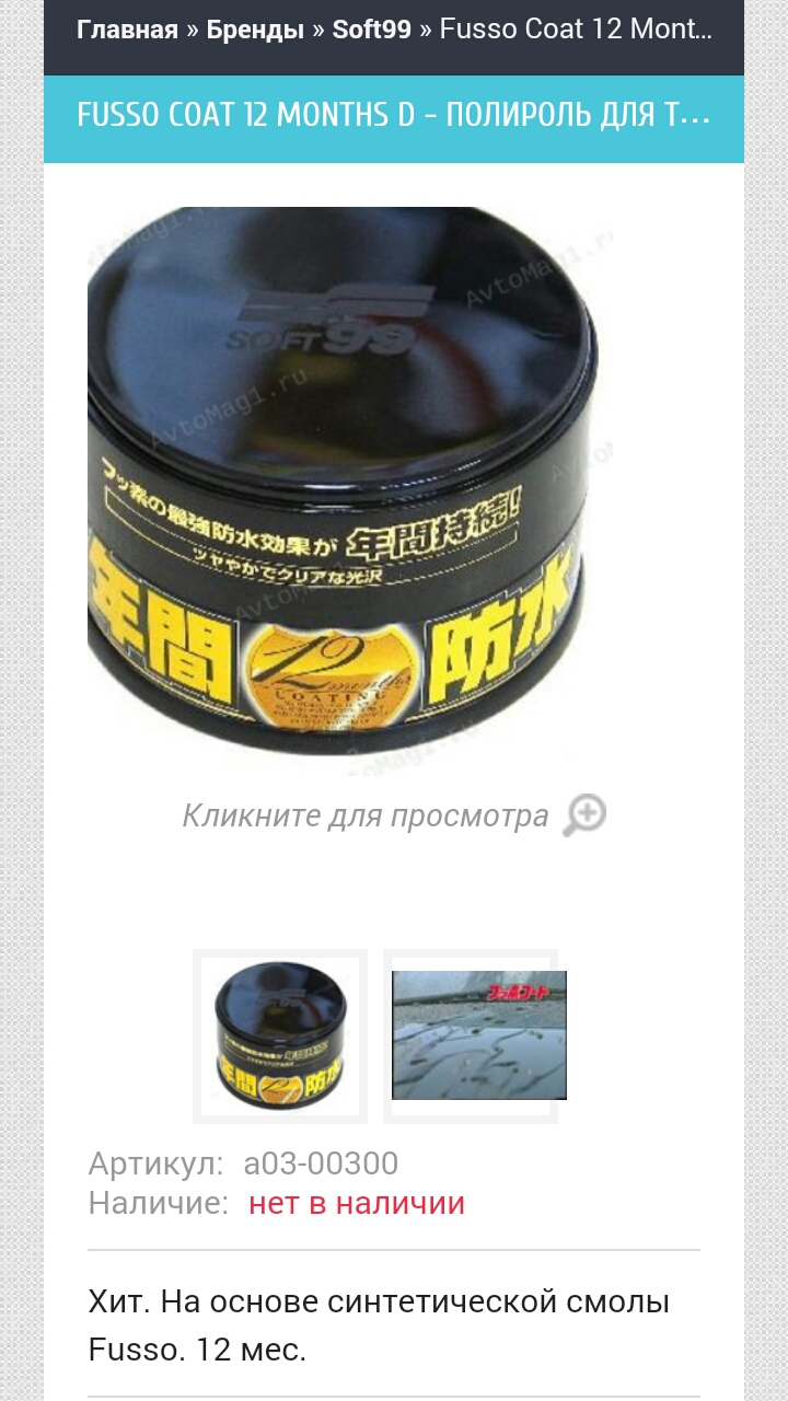

Дим пользую уже ни один год вот такую полироль.
Держиться хорошо. Один чел провел ей у меня по накладкам дверей от Карта второй год уже ни как не сойдет.

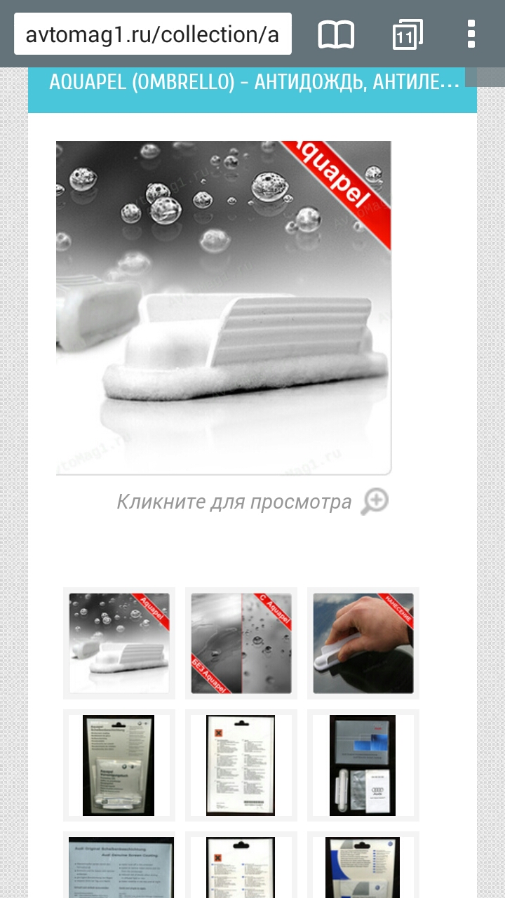

Это брал на стекло лобовое. Работает.

Купил и то и другое.
Чем обезжирить кузов перед полировкой? Бензином? Спиртом? Растворителем?
Старый 03.07.2015, 21:32   #14

а зачем обезжиривать?
В мануале написано.
Способ применения: Сначала смойте с машины пыль и грязь обычным автошампунем.
Далее для достижения наилучших результатов, рекомендуем произвести обезжиривание кузова, либо воспользоваться очищающей полиролью или мелко- микро - абразивным составом, это улучшить адгезию состава с кузовом автомобиля, а следовательно, позволит составу реализовать заявленные свойства в полном обьёме.

dg972, на какой из приведенных фото?

http://sappo.ru/magazin/product/fusso-coat-12

Просто полироли даже гудрон своими составами убирают с ЛКП
---------- Сообщение добавлено в 00:22 ---------- Предыдущее сообщение размещено в 00:20 ----------
dg972, как то больше защитный состав напоминает, просто по старой привычке полироль называется
Нанесите надлежащее количество полироли Fusso coat 12 на губку и разотрите полироль равномерно по поверхности, плотными 5-7см кольцами. Дайте средству подсохнуть, не более 5 минут (летом) , 10-15 мин. (зимой).
Затем протрите чистым сухим полотенцем, продолными движения по направлению движения автомобиля - задача именно протереть, а не располировать или стереть, поэтому движения плавные и мягкие, без нажима, вы именно растираете состав по кузову автомобиля и убираете излишки. Обрабатывать поэлементно, не допускать попадание пыли и прямых солнечных лучшей, не наносить на горячий кузов.
Старый 04.07.2015, 00:28   #20
Вот точно также, лет 8 назад, я Ниву полировал. Полироль другая была. Не помню какая.
