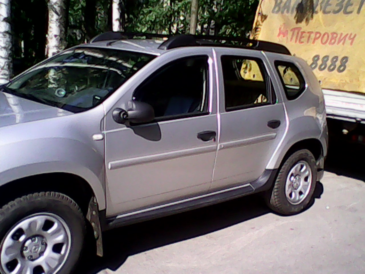

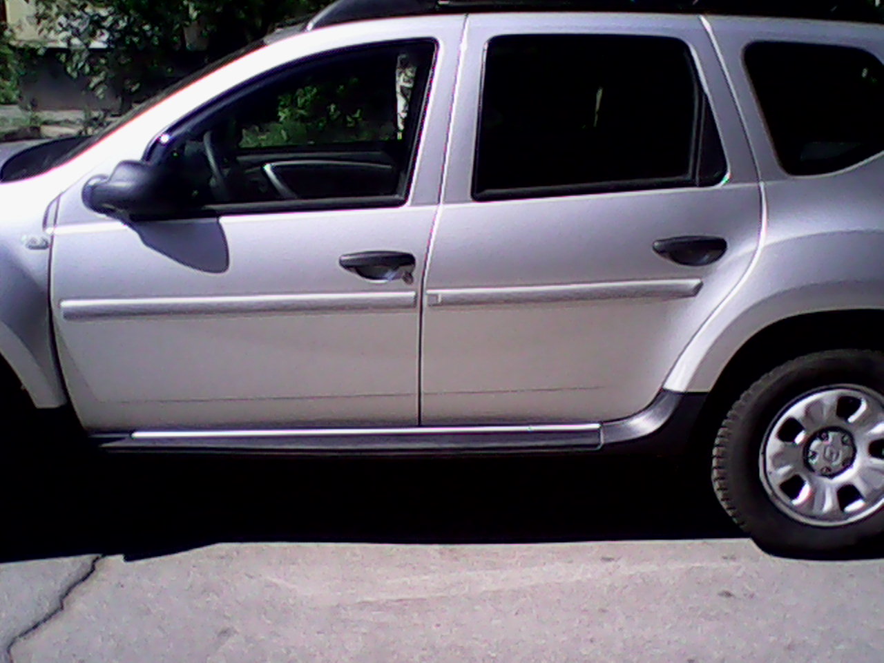

Цены на молдинги сами знаете По этому прикупил самые длинные от приоры за 300 р.Отрезал от переднего несколько сантиметров (резал по прикидке к машине).Приклеил в торцах кусочки двухстороннего скотча 2х2 см.Покрасил примерно в цвет кузова .Дождался тепла ( нужно +20-25 гр) и результат

Вот краску мужики подбирайте ..Акриловая хреново ложиться

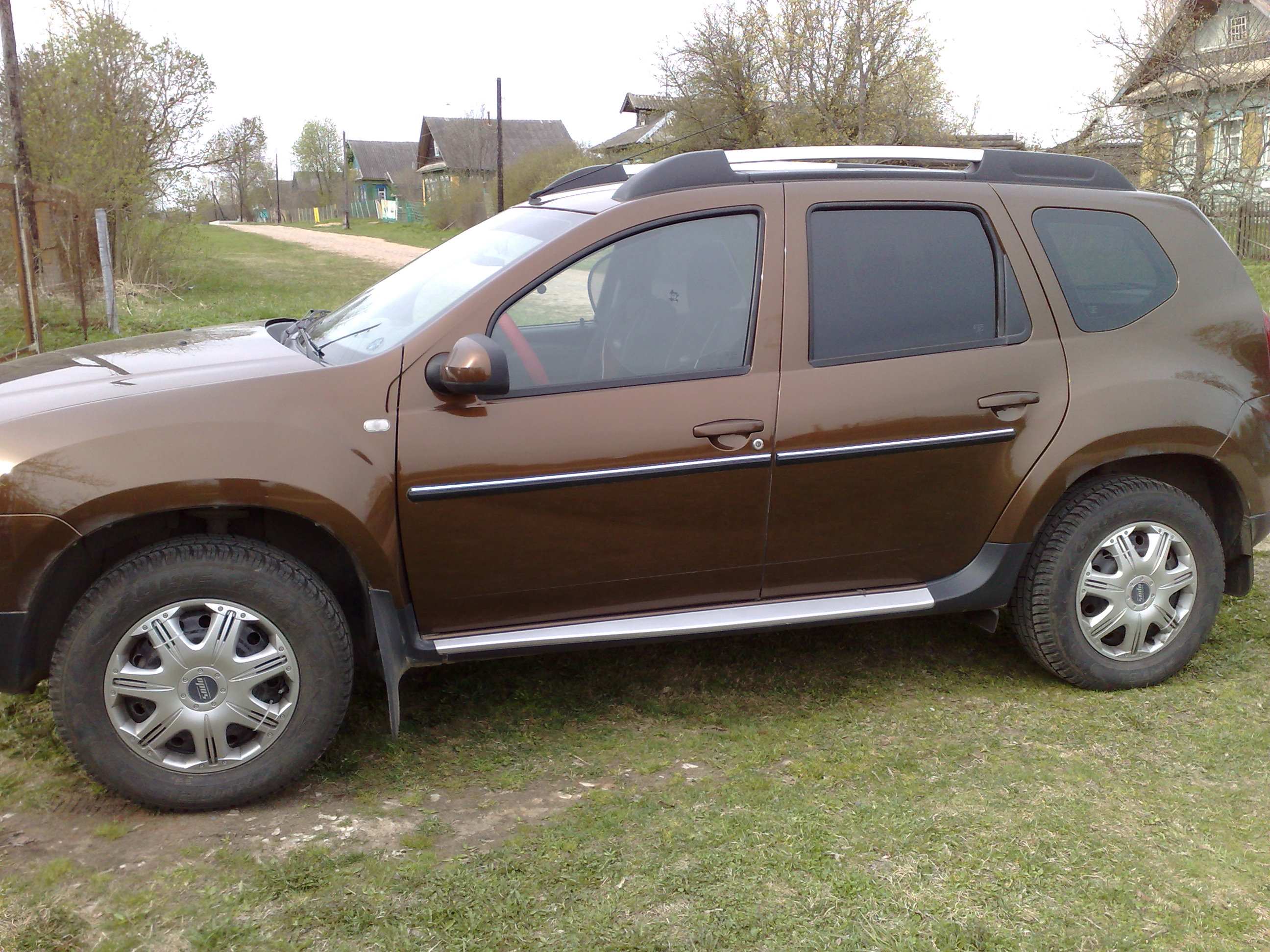

Я тоже наклеил молдинги на двери, в прошлом году. Доволен. Подробно в моем бортовике.

Согласен
---------- Сообщение добавлено в 10:20 ---------- Предыдущее сообщение размещено в 10:19 ----------
Пониже надо было бы приклеить, тогда куда бы не шло

и функциональности 0!!!!

Также можно сказать соседу, что у его жены, колхозная и страшенная кофточка. Не корректно !!! На вкус и цвет... А ставят для функциональности и именно это место часто царапают соседние авто , при открытии дверей. Проверено на своей.

Данный молдинг, был приклеен не для красоты. Я насчет того, что он вполне оправдывает мое решение, т.к. защищает дверь от постороннего воздействия на нее, пусть даже не на 50%. Ведь сосед по стоянке, может быть на любом авто и удар по двери может пройтись в другое место, не защищенное молдингом. Как правило, удар приходится на этой линии,она самая выступающая. Лучше с молдингом,чем с царапанной дверью ! Каснется как меня, может и вспомните этот колхоз. Перед тем как устанавливать молдинги, я поюзал по инету в соседних форумах, удар двери соседа приходится на эту линию.Главное не красота,а функциональность, а она здесь присутствует. Резиновые сапогив в грязь колхоз, но какая польза и их функциональность !!!

Значит вам еще не били дверью на стоянке. НЕ уверены, не говорите так уверенно, что функциональности 0 !!!

У разных авто разная форма и профиль дверей, не говоря уж о колесном вырезе задних дверей. Другое дело, что молдинг топикстартера защитит двери при контакте со столбиками.

Тест не проводил но подходил на стоянке гипермаркета и мерял себе по бедру. Получилось на 6 сим ниже. но клеить так удобнее а ширина молдинга допускает такое увеличение.А от тележек супермаркета как раз!Что касается столбиков то когда подьезжаешь
их видно. А вот пассажирские двери жигулей стоящих рядом находясь в магазине нет.
Кому не нравтится может не повторять но судя по сколам краски после 10-ти парковок на молдингах помощь от них есть!
